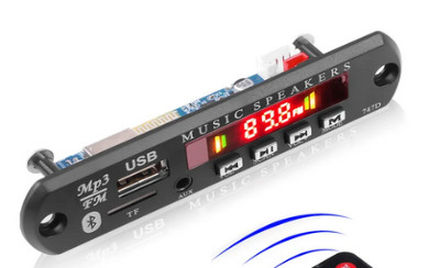

J’ai opté pour ce poste une greffe de chinoiserie récepteur FM, bluetooth et lecteur de carte mémoire branché sur le PU mais en boitier externe en bois qui renfermera une alim 9V et le système d’adaptation PU.
Mais pour le redressement de l’alim que me conseillerez-vous :
  • Redressement par pont de diodes ou quatre 1N4007 ?
    ou
  • redressement par une une et inique diode ?

J’ai tranché pour un redressement double alternance.
J’ai reçu mes chinoiseries (modules FM, bluetooth et MP3) c’est incroyable comme ces petites merdouilles fonctionnent miraculeusement bien!
Plus qu’à faire un boitier en renfermant le petit module en façade, un circuit imprimé pour l’alim et l’adaptateur PU et le transfo à étrier.
