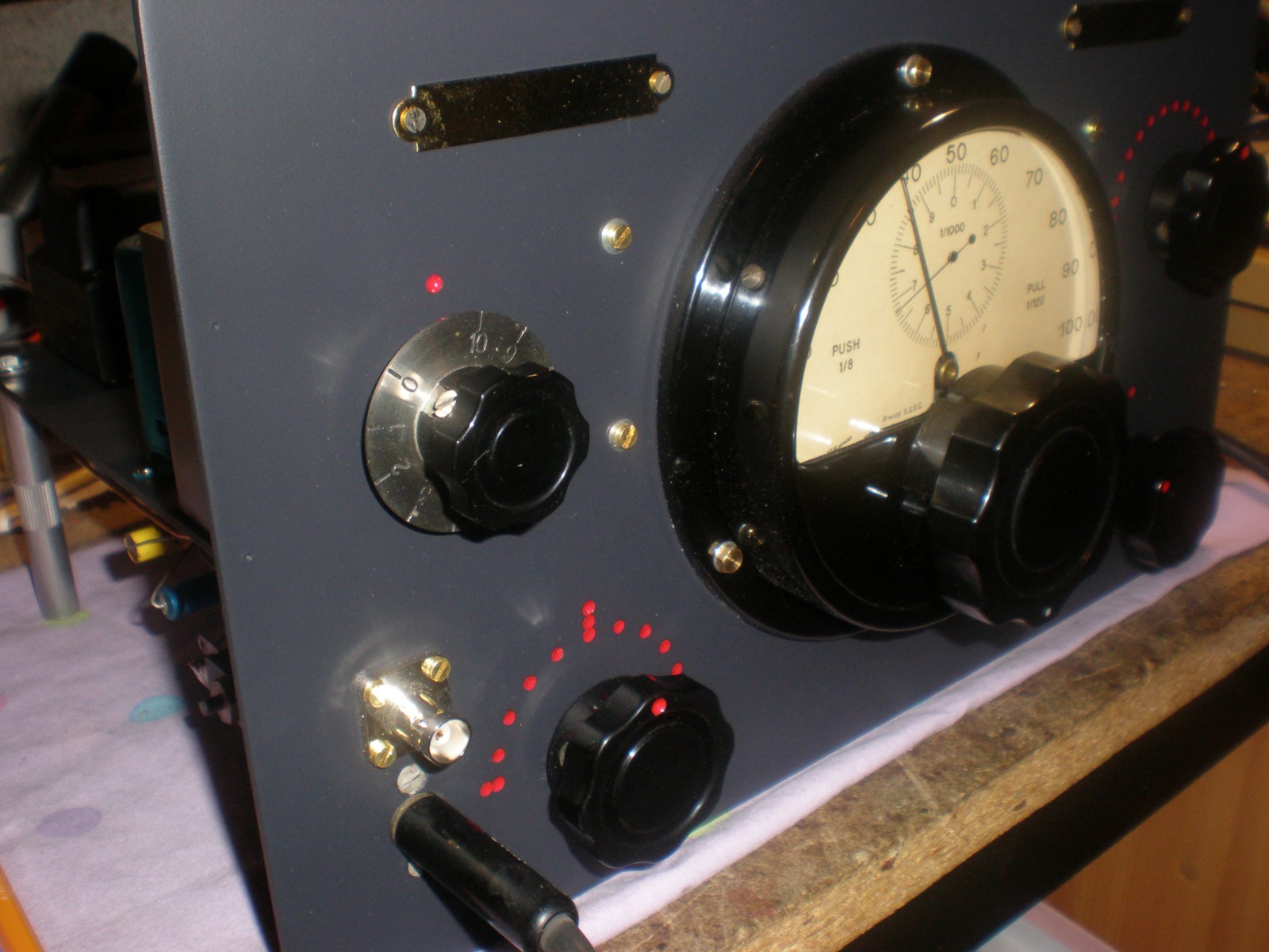

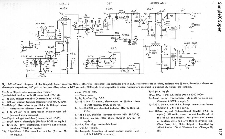

Par contre le Simple X fonctionne super bien !
Perso j’ai condamné le bfo qui était trop pointu au réglage, je n’ai laissé que la réaction !

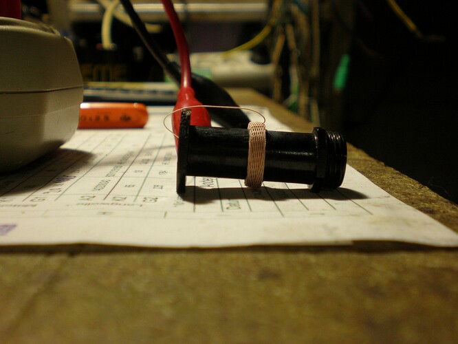

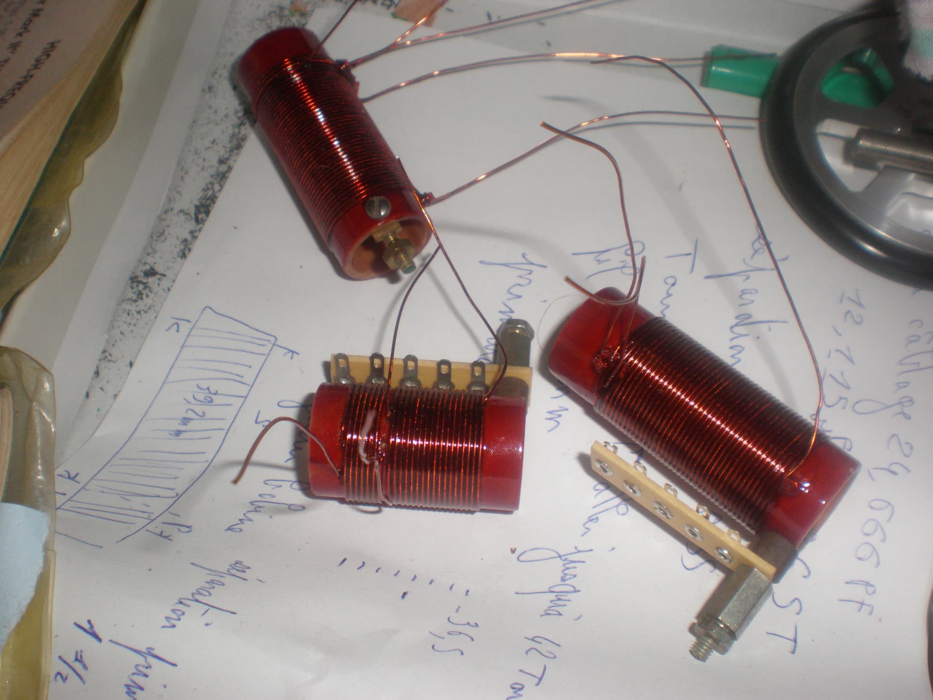

Bravo , belle réalisation , mais si l’on veut fabriquer un récepteur OC ,on est forcé de bobiner des selfs alors ……autant s’entrainer avant à les faire correctement
C’est un excellent conseil !
Pas seulement avec les bobinages. :slightly_smiling_face:

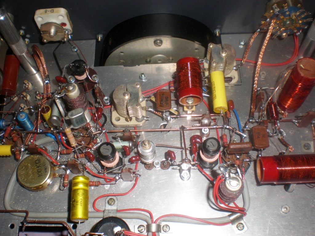

Quel que soit le montage choisi, il y a effectivement… le montage à réaliser.
Je me souviens que F3LG avait presque fait une syncope en voyant comment j’avais câblé son récepteur vendu en kit…
Il n’y avait pas d’erreur de câblage au sens où le câblage respectait le schéma… mais en HF, il faut quand même bien comprendre qu’un fil n’est pas qu’un bête fil.
À mes débuts (!), je bloquais toujours sur les mandrins des bobinages, mandrins qui n’avaient rien pour fixer le départ du fil et rien non plus pour fixer la fin ! Sans compter qu’ils n’avaient jamais les bons diamètres… Et bien entendu, rien pour bobiner en nid d’abeilles…
Et j’avais détruit nombre de CV classiques en essayant d’enlever des lames mobiles.

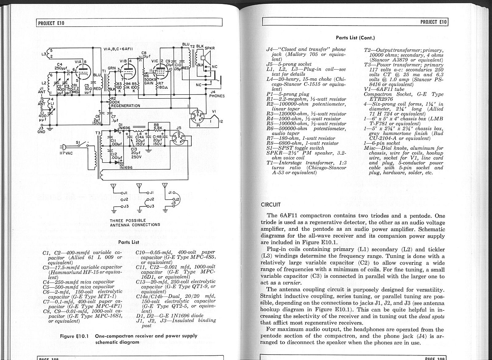

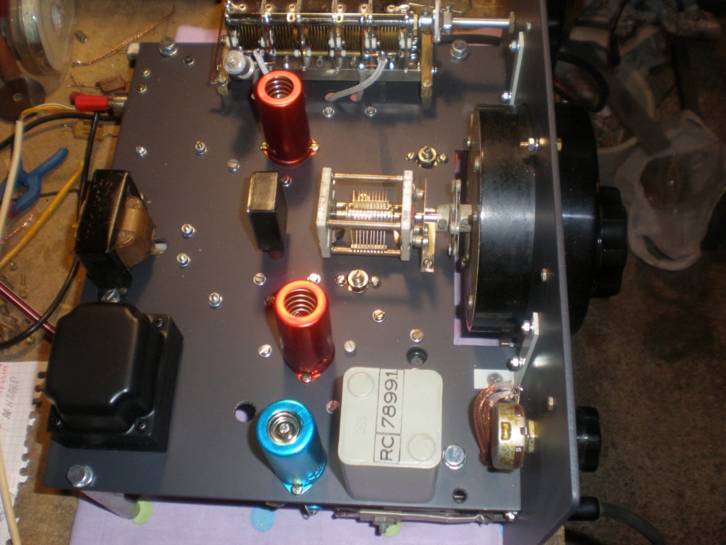

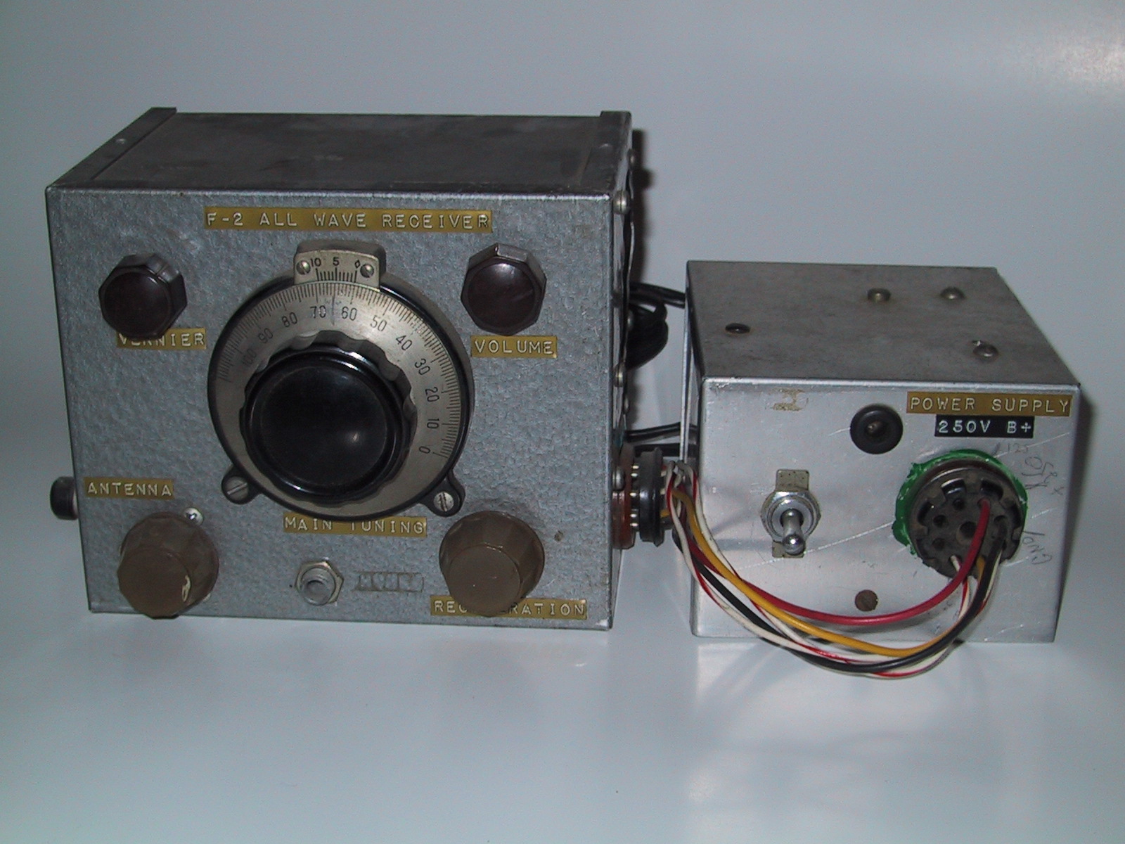

J’ai aussi ceci en projet !
Un tube compactron 6AF11 facilement trouvable avec le support et pas cher !
Pas de bobinages nid d’abeille !
L’appareil peut être très compact, voir la doc, matériel facile à trouver, je pense qu’il doit bien fonctionner, j’ai même un Stancor A-53 T1 neuf en boite que j’ai réussis à trouver sur Ebay , mais n’importe quel petit transfo rapport 1:3 devrait faire l’affaire !
