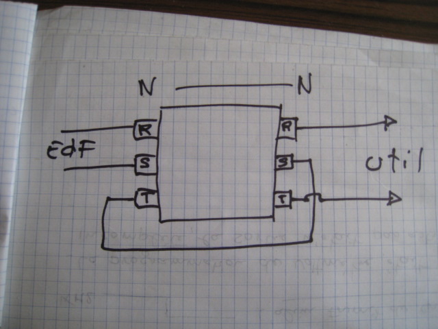

C’est normal que ça saute, avec un différentiel triphasé, il lui manque une phase.
Sur le schéma proposé par Radiolo plus haut, il faut apporter une modification :
Il faut raccorder la sortie de la phase S (à droite) sur l’entrée T (à gauche) et récupérer la sorte sur la borne T (à droite) et non sur la sortie S.
De cette manière, le courant qui passe à travers le différentiel est équilibré.
cdt,
Gérard
cdt,
Gérard
Voici le schéma crayonné vite fait :
IMG_2818
Cdt,
gérard
C’est presque ça. UNE phase et le neutre Gérard. Mais le principe est le bon.
Le dernier disjoncteur tri que j’ai ouvert comportait sur le circuit thermique un palonnier poussé par chaque bilame, si il n’était pas poussé droit à la manière des prises protection enfant, ça faisait sauter.
La phase unique, sur un engin de ce type faisant sauter en cas de gros déséquilibre de phase, devra donc traverser le disjoncteur 3 fois.
Ce n’est valable que pour les thermiques differentiels de courant phase qui surveillent l’egalite des courants sur les 3 phases ( protections des moteurs)
et pas pour les differentiels a transfos qui qui font une addition vectorielle des phases pour surveiller les fuites a la terre
saut si le differentiel de JP est equipé d’un surveillance d’equilibre des phases en plus ( ce dont je doute)
et si c’est la cas il faut le changer
photo de ton differentiel ?

« Le dernier disjoncteur tri que j’ai ouvert comportait sur le circuit thermique un palonnier poussé par chaque bilame, si il n’était pas poussé droit à la manière des prises protection enfant, ça faisait sauter. »
C’était un disjoncteur différentiel pour moteur qui détecte un déséquilibre de courant entre les trois phases. ce genre de disjoncteur doit être exclusivement utilisé pour un seul moteur tri et jamais en domestique.
Ce n’est pas un différentiel 30mA destiné à la protection des personnes.
bonjour
j’ai déja utilisé un tri en mono.
pour ne pas "désequilibré les phases tri " il suffit de les mettre en série en cas de mono.
entrée EDF en « R » ,sortie de « R » relié en entrée « S », sortie de « S » en entrée de « T » sortie de "T " en phase utilisation et on garde le neutre en utilisation.
le courant passant se trouvant le même dans RST pas de detection de désequilibre dans le disjoncteur.
cordialement
joel22
he les electriciens le neutre passe dans le differentiel et pas a coté …
Joel tu parles de de thermiques differentiel de protection moteur, ce n’est jamais utilise en protection domestique differentielle et cela n’a rien a voir avec le probleme de JP
