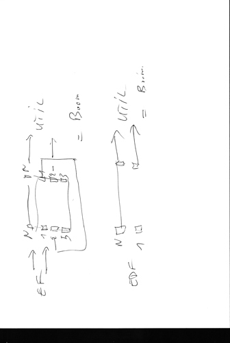

S O S...Suite au passage de TRI à Mono phasé mon différentiel saute tout le temps ? je suis perdu!

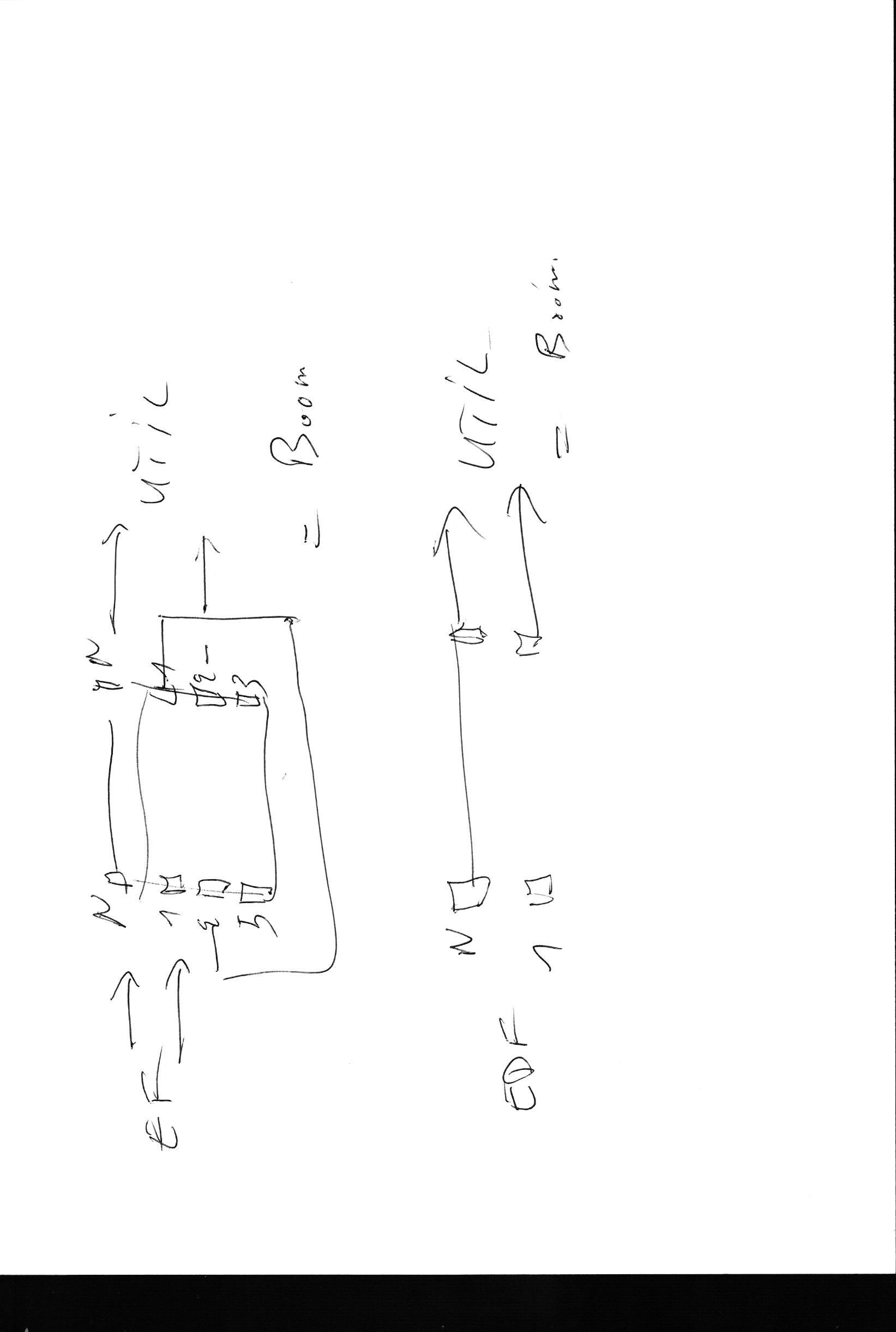

A priori, le disjoncteur de Jean Pierre saute par surintensité, le schéma que j’ai dessiné permet d’équilibrer (artificiellement) les courants.
J’ai utilisé ce schéma très souvent, par exemple pour raccorder un variateur monophasé sur un moteur tri en conservant le contacteur et son thermique d’origine, ce qui d’ailleurs n’a pas grand intérêt, mais permet de gagner du temps et de ne pas recâbler.

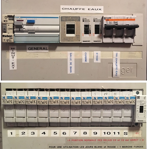

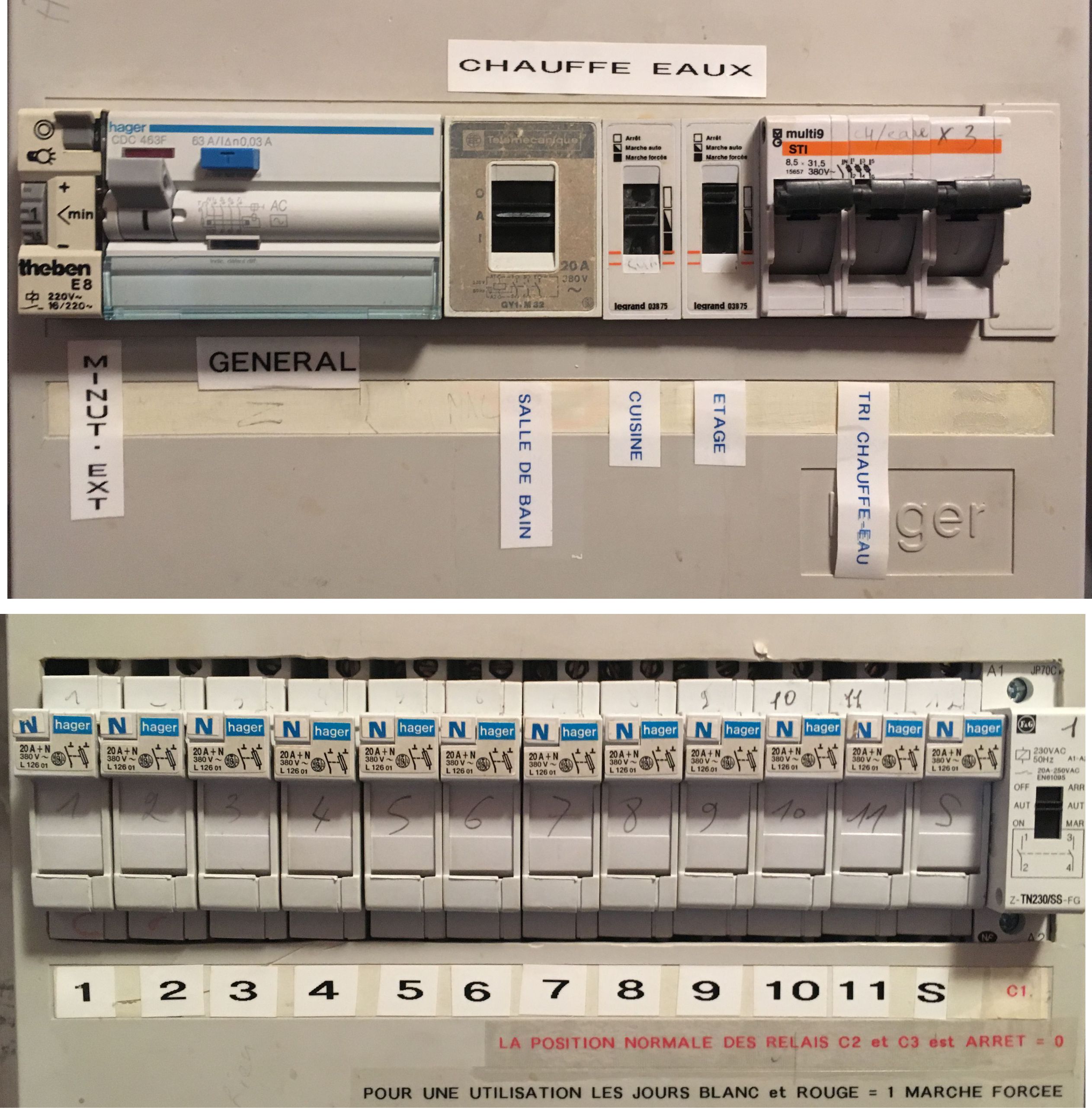

pour moi non si on fait le calcul on est a 68A pour un 63 A et il dit que ça saute des qu’il met UN gros consommateur donc il doit etre loin des 63A
c’est pour cela que j’ai demande des photos de l’appareil
ensuite je lui demanderai des manips de mesure

Je me demande si, dans le cas d’un différentiel, ça ne simplifie pas le câblage.
En effet, je crains que si on ne met pas certains bidules en opposition de phase le truc saute d’office.
Son principe c’est que dès lors que la différence des courants entrants et sortants est non nulle, pafffff le chien.
Enfin je crois.

Justement non Radiolo.
C’est pourquoi j’ai pris 2 minutes à dessiner un schéma où la somme des courants entrants est égale à la somme des courants sortant, ET les courants par phase sont égaux.
Mais comme je sais que l’expérience est une lanterne attachée dans le dos, qui n’éclaire que le chemin parcouru, je demande si je ne suis pas à côté de la plaque.
C’est tout le problème des technologies modernes : il n’est plus aussi simple de les leurrer. Parce que c’est bien ce qu’on tente de faire, leurrer le disjoncteur.

C’est ce qu’il faut faire mais des deux côtés du disjoncteur, côté EDF comme côté utilisateur sinon la phase R est surchargée en intensité: elle se prend la totalité de l’intensité au lieu du tiers auparavant. Cela reste théorique car rien ne dit que l’intensité dans chaque phase sera équilibrée selon les résistances de contact mais c’est à essayer, ça a des chances de fonctionner, le problème est seulement une question de surintensité.

si comme @Tonnelier_Jean_Pierre le dit cela disjoncte a l’allumage d’une seule charge de puissance (donc loin des 63A) le probleme est autre
c’est pour cette raison que j’ai demandé la photo de son disjoncteur pour identifier exactement le modele utilisé
car sans avoir identifié le modele on peut longtemps discuter sur le sexe des anges en melangeant allegrement tous les types et modeles de disjoncteur

|### Jean pierre Tonnelier retro.tsf.37@gmail.com|Pièces jointes15:14 (il y a 3 minutes)||
À Radiolo
Bonjour à tous.
Merci de votre aide, pour l’instant pas d’amélioration après avoir essayé ces solutions…ci jointes.
Et la photo de mon disjoncteur.
J’attends la suite de vos infos pour me relancer à la conquête du disjoncteur qui ne saute pas tout seul.
Merci d’avance.
JP
