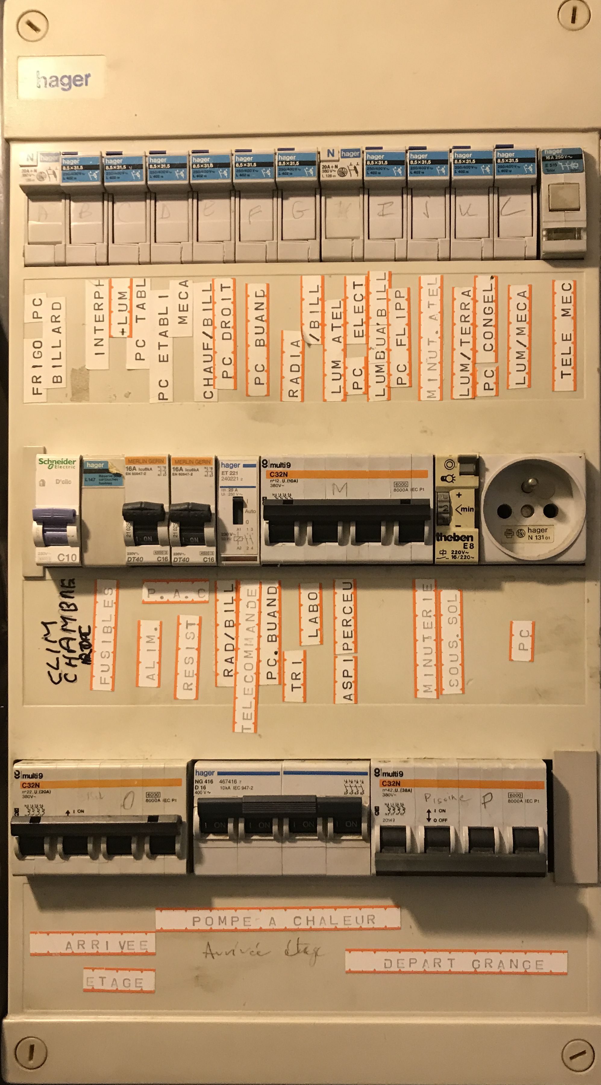

S O S...Suite au passage de TRI à Mono phasé mon différentiel saute tout le temps ? je suis perdu!
Et selon le branchement tel que je l’ai dessiné, avec les « circuits » des 2 phases normalement absentes en série EN OPPOSITION DE PHASE.

Très franchement, avec ce genre de tableau modifié, sur-modifié, mieux vaudrait le changer intégralement par un modèle domestique monophasé 3 - 4 rangées avec plusieurs interrupteurs différentiels permettant se séparer tout ces circuits problématiques.
En attendant, et en dépannage, vous pouvez réunir au niveau du tableau électrique toutes les phases en une seule et brancher le tout (Phase unique crée + Neutre de tous les circuits) sur un inter différentiel 63A 30mA Ph+N de type A. Cela devrais normalement résoudre votre problème de déclenchement de disjoncteur.

a tu des disjoncteurs divisionnaires pour alimenter les circuits four , palque , chauffe eau ?
si oui ouvre les tous et ne laisse que le four par exemple

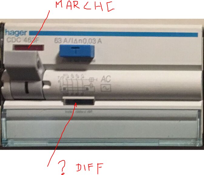

je suis en train de faire des essais sur un appareil tri legrand ( je n’ai malheureusement pas de hager)
pour voir comment se comporte la sommation vectorielle sur le tore a 60A sur uniquement 2 phases
il y a peut ere un probleme de repartition des enroulements sur le tore mais je n’y crois guere car un disjoncteur TRI 63A doit pouvoir supporter un regime totalement desequilibre 63A sur un phase et rien sur les autres le retour se faisant par le neutre.
la seul particularite de ces appareils 3 phase plus neutre est que le neutre se ferme un peu avant les 3 phases pour eviter un transitoire neutre en l’air dans uns distribution tri desequilibrée domestique
@Tonnelier_Jean_Pierre
ton appareil a t il un voyant indiquant que c’est une disjonction differentielle ?

Au vu du disjoncteur en question je révise ma position, je pensais qu’il s’agissait du disjoncteur EDF qui suit le compteur. A 63 A il ne doit pas disjoncter sur la surintensité mais sur le différentiel: petite question à ceux qui savent les 30mA c’est pour chaque phase ( soit 30x3) ou 30mA au total sur les trois phases ? l’isolement étant rarement parfait il peut y avoir ( surtout sur les gros consommateurs) de petites fuites à la terre qui sont insuffisantes pour déclencher le différentiel mais rassemblées toute sur la même phase peuvent dépasser les 30mA ?
faudrait deja etre sur que ça saute en differentiel

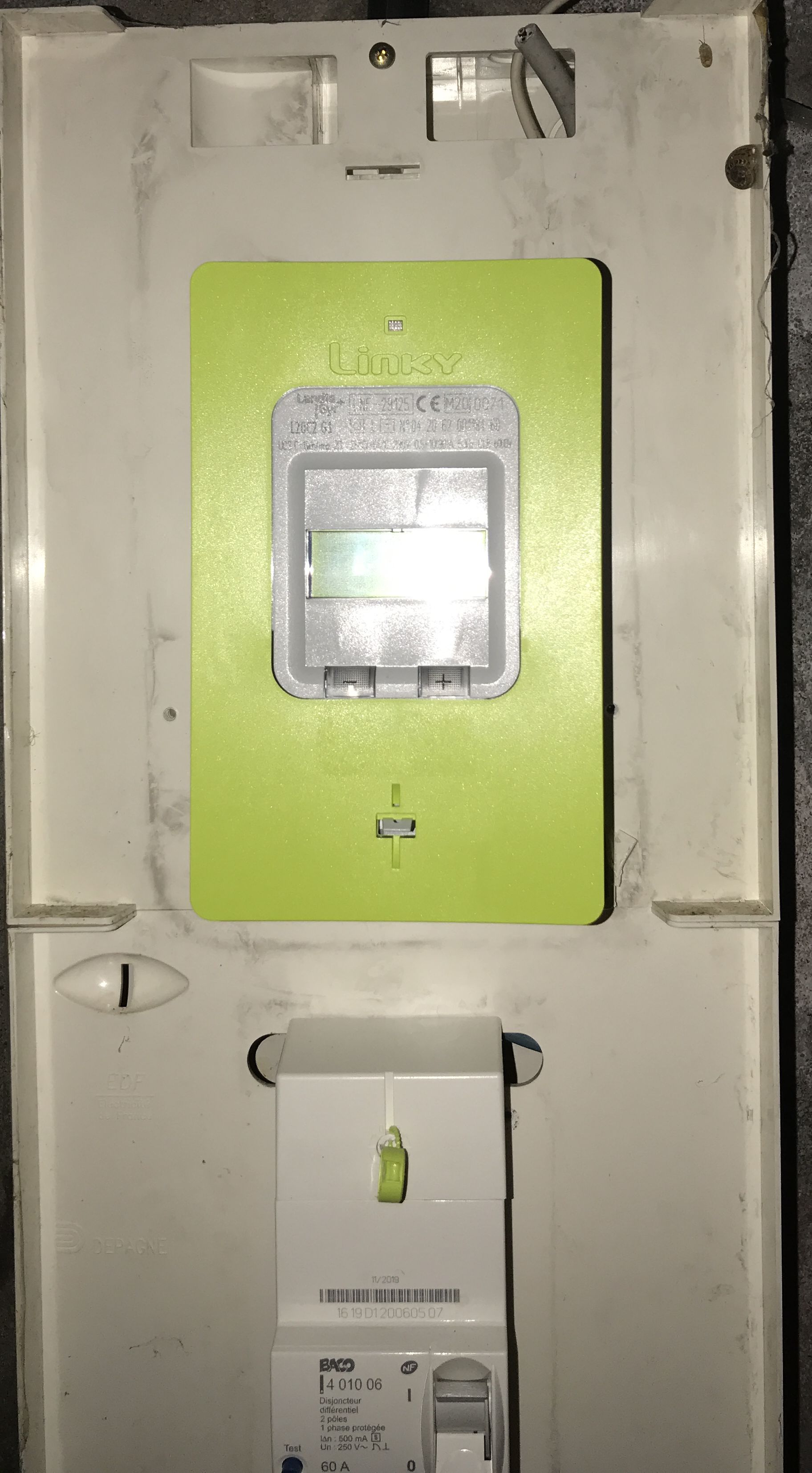

Ayant déjà vu des disjoncteurs en aval du compteur, et sans autre appareillage, avec la plaquette « propriété de l’abonné » je préfère poser la question. Car ce disjoncteur peut tout à fait appartenir à l’abonné et être le seul.
C’est vrai mais 63A en mono ça me parait rassurant de ce côté là, est-ce qu’il a encore le disjoncteur EDF ?
je ne sais pas ce que EDF a fait
en general quand ils montent un linky il mettent le calibre de l’ancien disjoncteur au max

Mon compteur a été remplacé par un linky en février dernier et le disjoncteur n’a pas été touché (tri en 25A) mais dans le cas qui nous intéresse il n’ont pas pu laisser le disjoncteur tri sans rien toucher car 12kW en mono ça veut dire 60A alors qu’en tri c’était 20 A
Re Bonjour les amis.
Mon disjoncteur et exactement le même que celui montré par Radiolo, pour celui d’EDF, voici une photo.

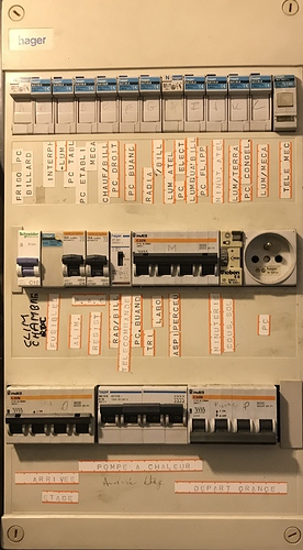

En plus au sous-sol j’ai encore un tableau et un à la Grange.
Une véritable usine jusqu’en 1990 ou nous étions 14 personnes à travailler…
J’ai bien l’impression que mes ennuis ne sont pas terminés

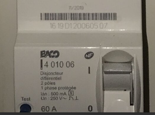

BACO 500 ma 60 Amp.

Puisqu’il y a un autre disjoncteur on peut donc mettre un inter-diff.
A condition que ça ne pose pas de problème de sélectivité, en quelque sorte (devoir aller réarmer à l’autre bout de la rue à la première surintensité, la première surcharge, ou la première personne mettant un doigt dans une prise).
Bonjours. Le problème est simple, pour une alimentation en TRI, on utilise un disjoncteur TRI, normal! Et bien, pour du mono,on doit (absolument)utiliser un disjoncteur MONO. Dans tous les cas,et, sans même tenir compte de l’équilibre entre phases, si au départ, on avait 12KW, au total, soit logiquement 4KW, par phase(+ quelque brouettes)admissible dans le disjoncteur TRI d’origine, quand on va lui demander, d’en passer 12, ça ne le fera pas;il faut donc, un disjoncteur qui puisse laisser passer cette puissance, soit dans ce cas 63 Ampères.

Désespérant … enfin bon …
@Tonnelier_Jean_Pierre:
Très franchement, au vu des tableaux avec le nombre de départs tétrapolaires, autant repasser en tri ce sera plus simple! :scream: :sob:

donc EDF a bien changé leur ancien disjoncteur tri par un modele mono 60A differentiel 500mA
