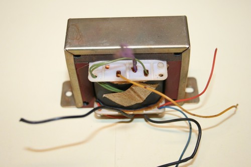

Excuses! le fil noir, est violet !! Non, je ne suis pas louf ! Je ne sais pas pourquoi, j’ai écris noir ! Mais comme je vous avais indiqué les N° des broches, ça devait le faire !

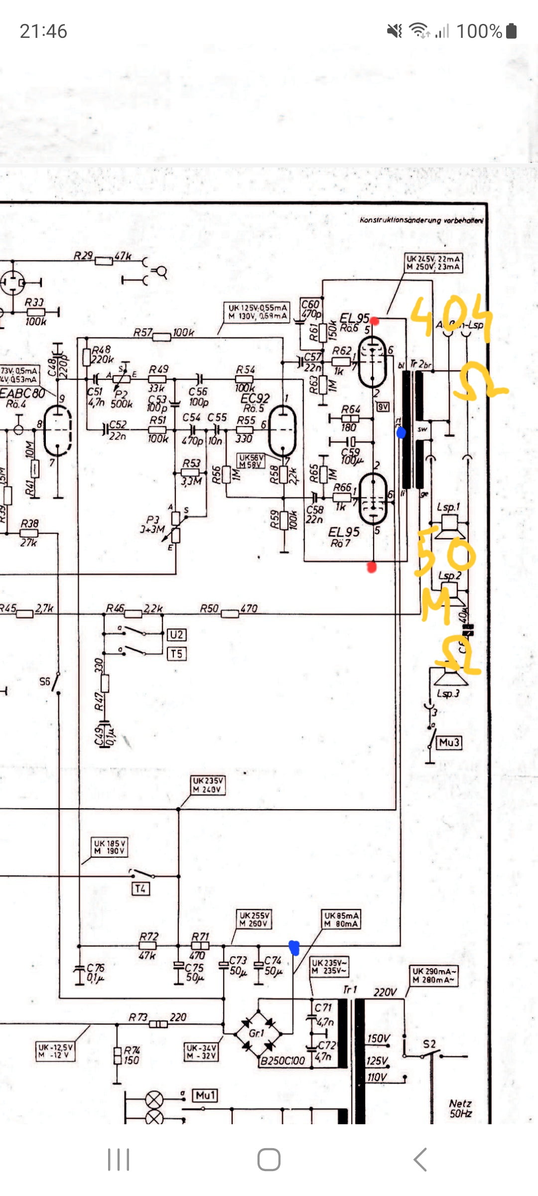

En mesurant avec les points sur la photo ( rouge + et bleu -) j obtiens les résultats que j ai dit auparavant.
deprofundis le transfo
te reste plus qu’a lancer un appel pour un transfo identique
Par contre les caractéristiques de ce transfo sont quoi ?
Car je me doute bien qu’on ne peux pas mettre n’importe quel transfo.
vu la présence de deux secondaires il fu trouver le même provenant d’un épave de poste similaire
il a été utilise dans pas mal de postes allemands
toute la serie des freudenstadt

Celui-ci pourrait-il faire l’affaire ?
Il provient d’un saba freudenstadt 125 qui a le même jeu de lampe hormis la EABC80 alors que le freudenstadt 125 lui a une ECC83.
non ce n’est pas un modèle avec un push pull de EL95
regarde le schéma
