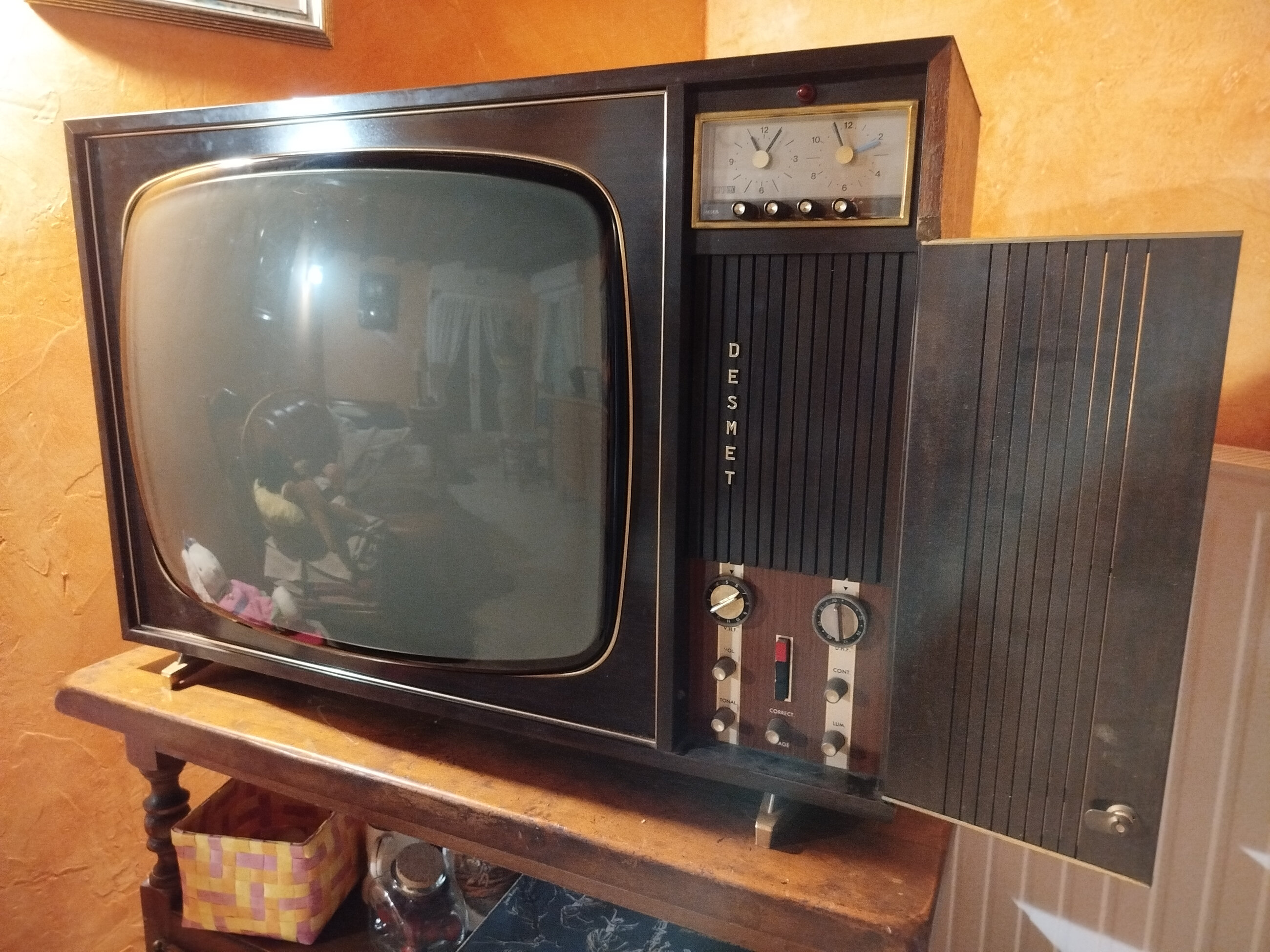

Bonjour à tous.

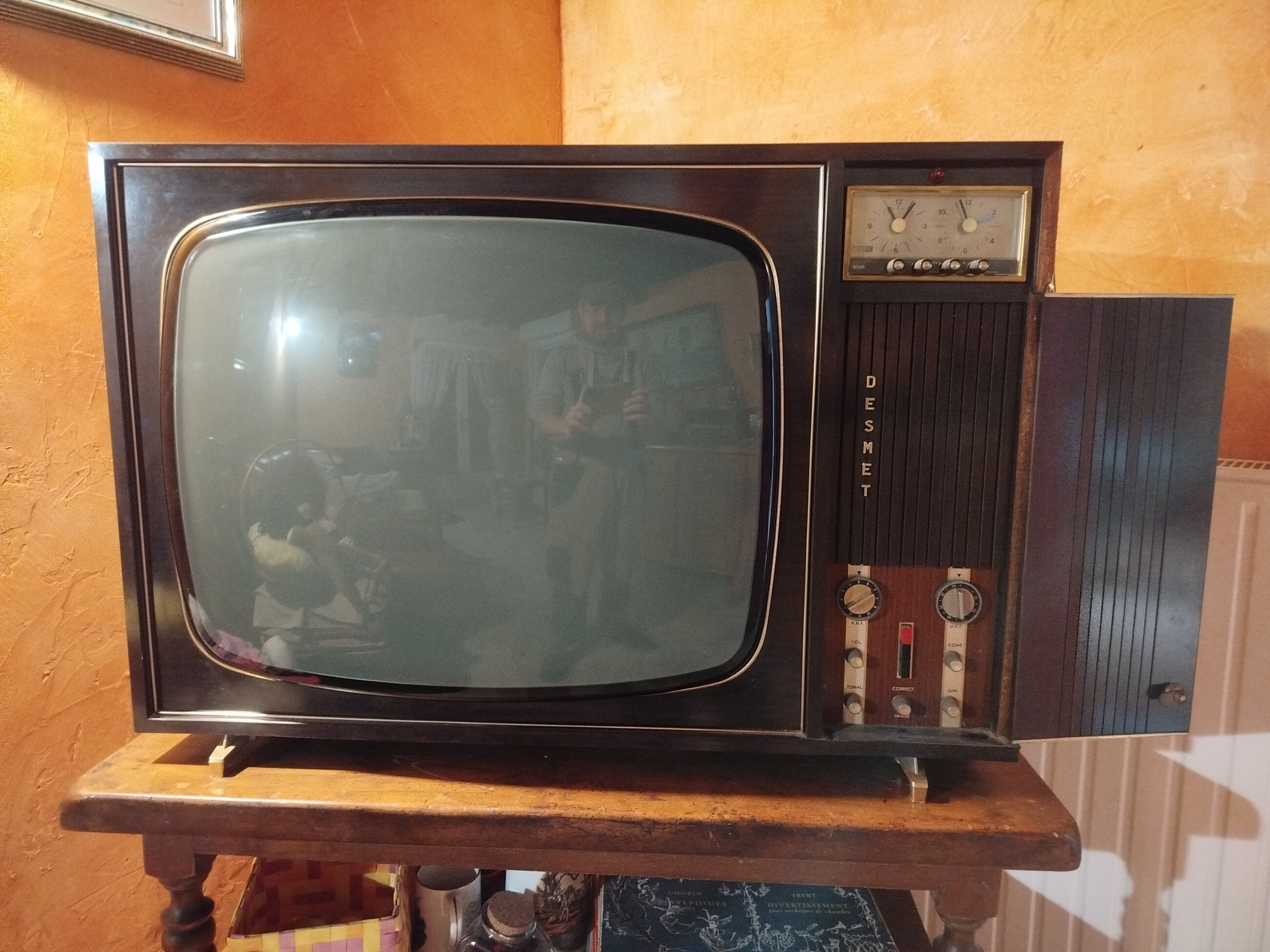

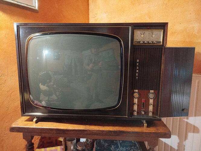

Comme il y avait encore de la place sur certains meubles, j’ai craqué pour ce TV Desmet Ile de France qui était voué à partir à la déchèterie.
Il a été stocké très longtemps dans une cave malheureusement, mais l’ébénisterie a bien resisté.
4 « J'aime »
belle trouvaille …mais , au juste « c’est quoi les cadrans », en haut à droite, là ou il y a des petites aiguilles
(ce serais pas pour l’heure, et le temps de cuisson, comme certaines cuisinières !)
Et le téléviseur éteint affiche malgré tout une bonne image. Excellent !
Et un auto-portrait en prime !
Heure d’été et heure d’hiver! :thinking:
C’est l’ancêtre de la fonction Sleep. Version électromécanique :slightly_smiling_face:
Ici on a la fonction Sloup…

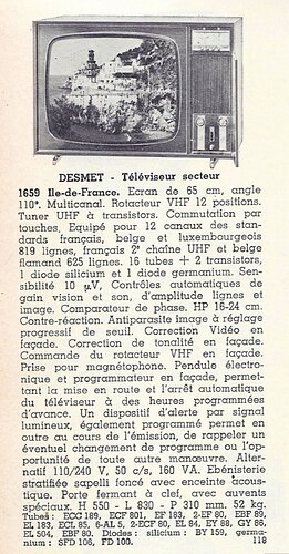

Vraiment un très beau modèle, haut de gamme et original avec ses 2 horloges de programmateur.
C’est assez impressionnant de le trouver aujourd’hui si propre, dans quel état est le châssis?
Quelques images de l’intérieur pour satisfaire ma curiosité?

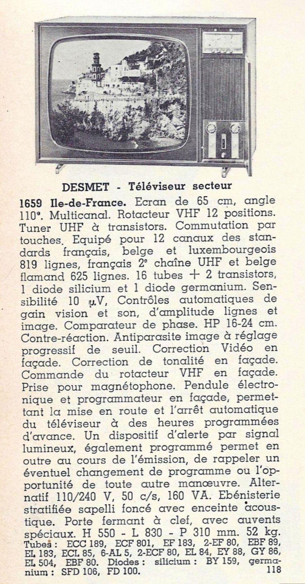

Dans le descriptif, il est mentionné « une ébénisterie stratifiée sapelli », serait-ce un genre de formica?
Bravo pour cette belle acquisition Laurent, une remise en route en prévision?
Jean-Luc
C’est un arbre genre acajou.
pour l’ébénisterie : Le mot « stratifié » doit désigner un contreplaqué multiplis fait de bois « ordinaires » et recouvert d’un plaquage (pas de bois massif, ni non plus de matières syntétiques) et « sapelli » désigne l’essence de bois du plaquage, issu d’un arbre au nom compliqué de « Entandrophragma cylindricum » (un grand arbre, tropical, dont le bois est brun-rouge assez foncé)
c’étais le type de bois habituel pour les télés à cette époque …

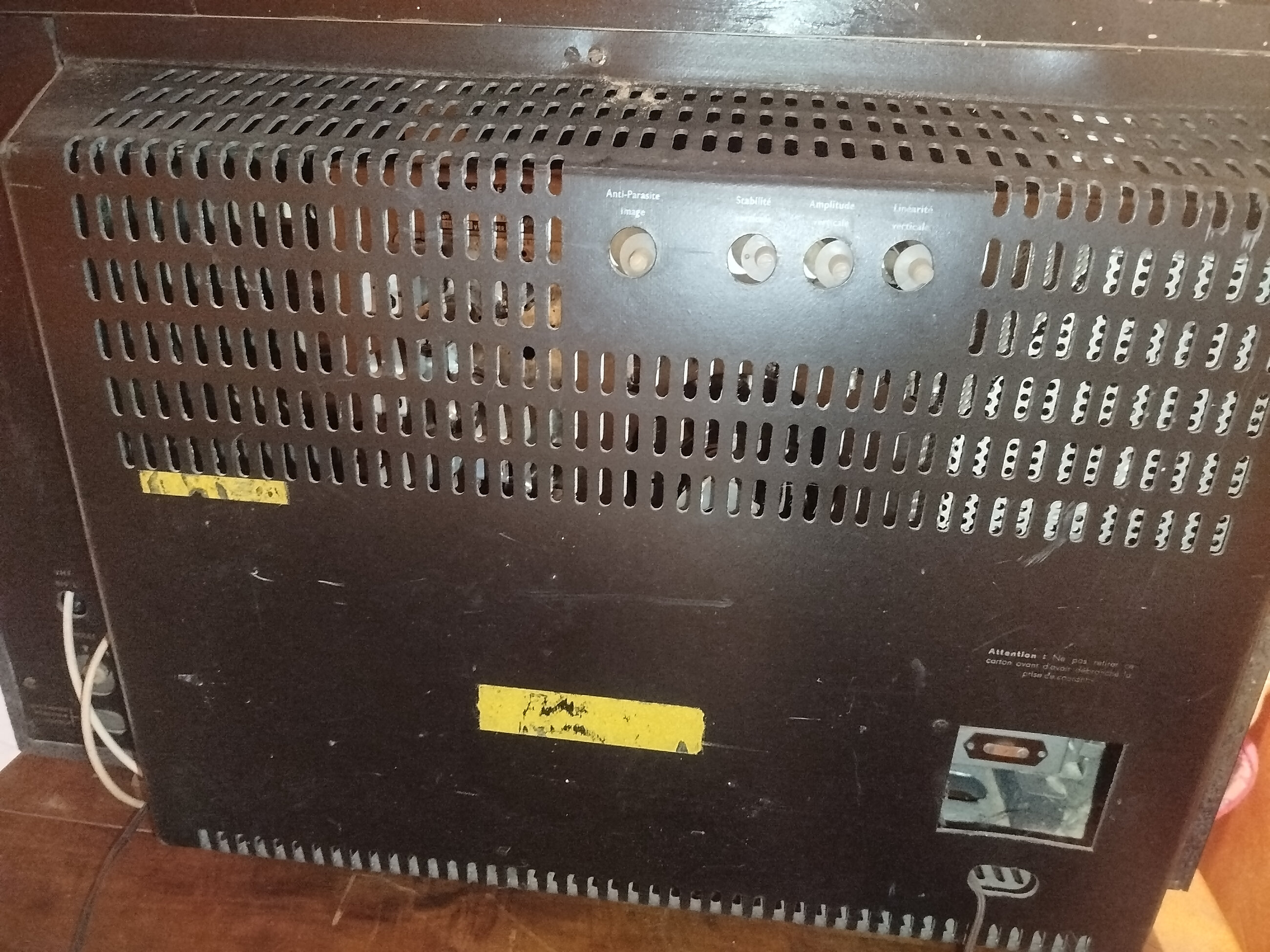

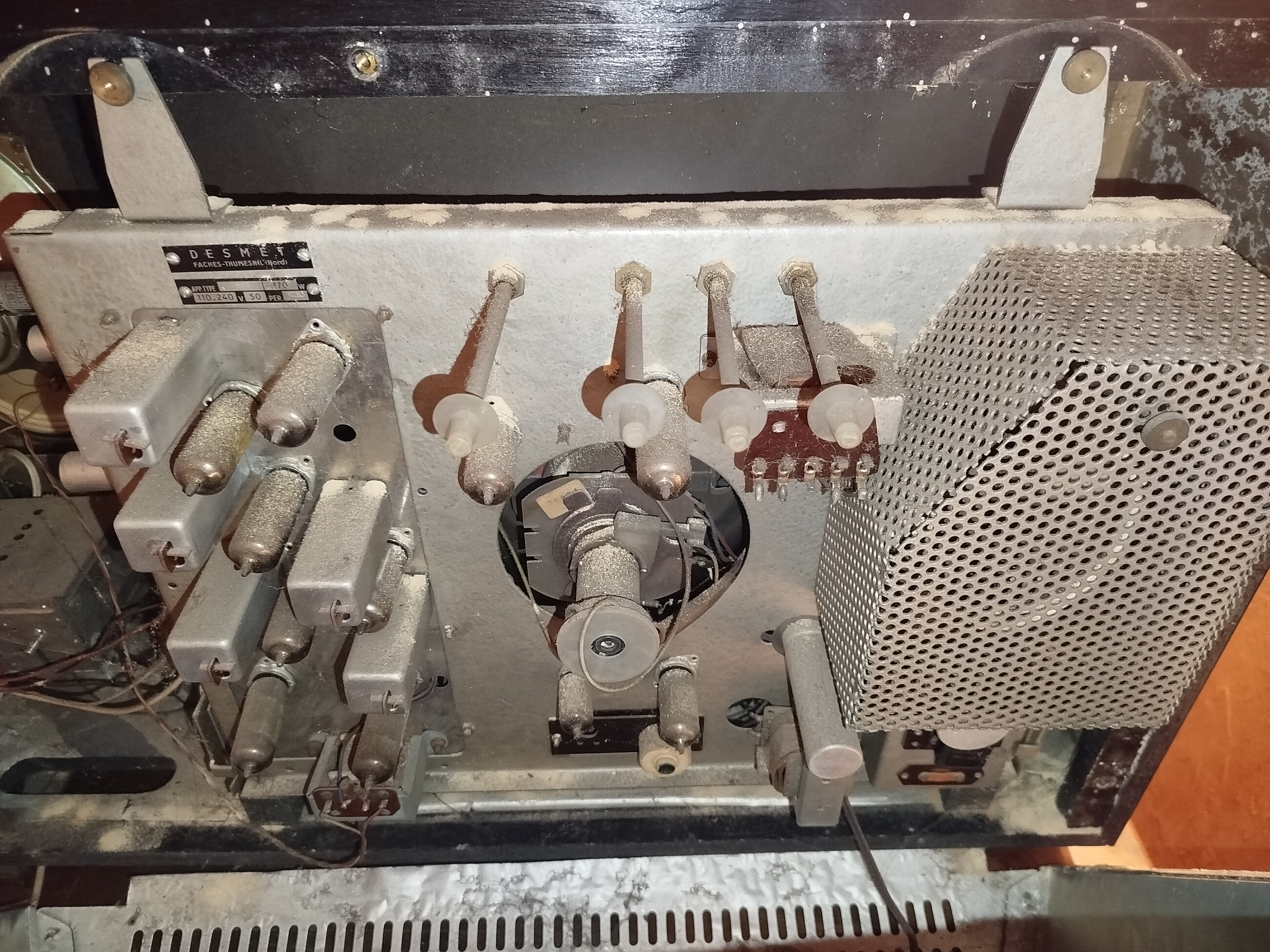

Voilà pour commencer une photo de l’arrière

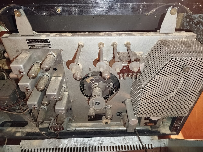

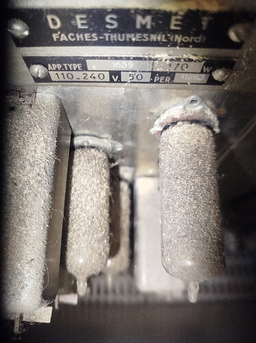

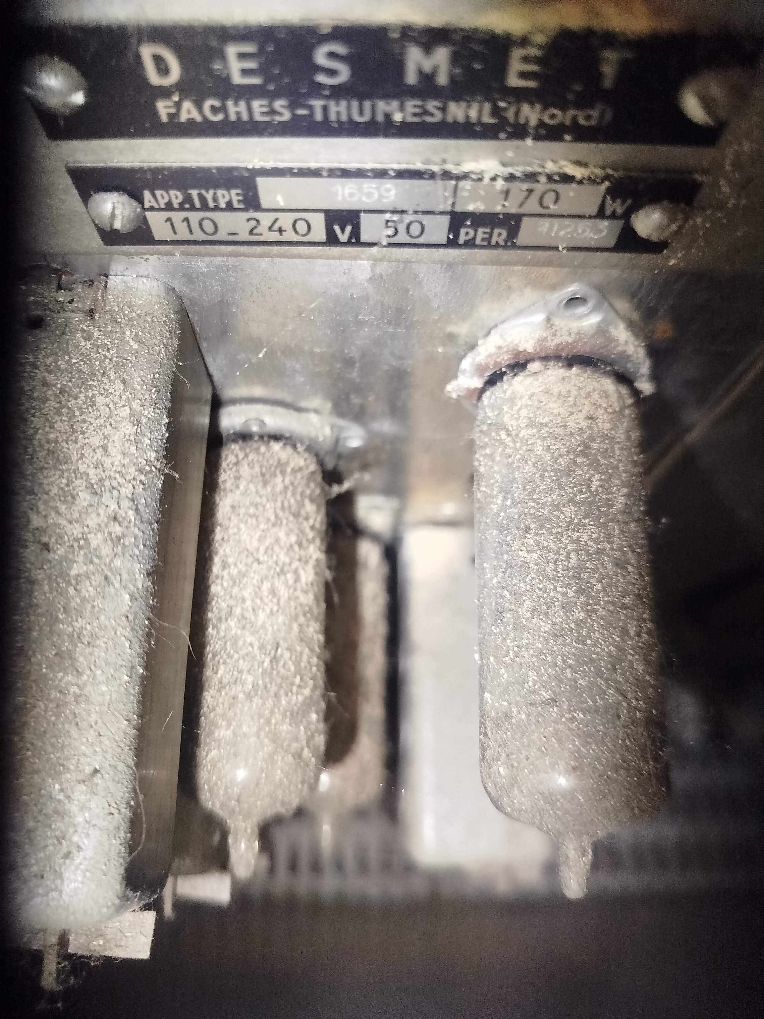

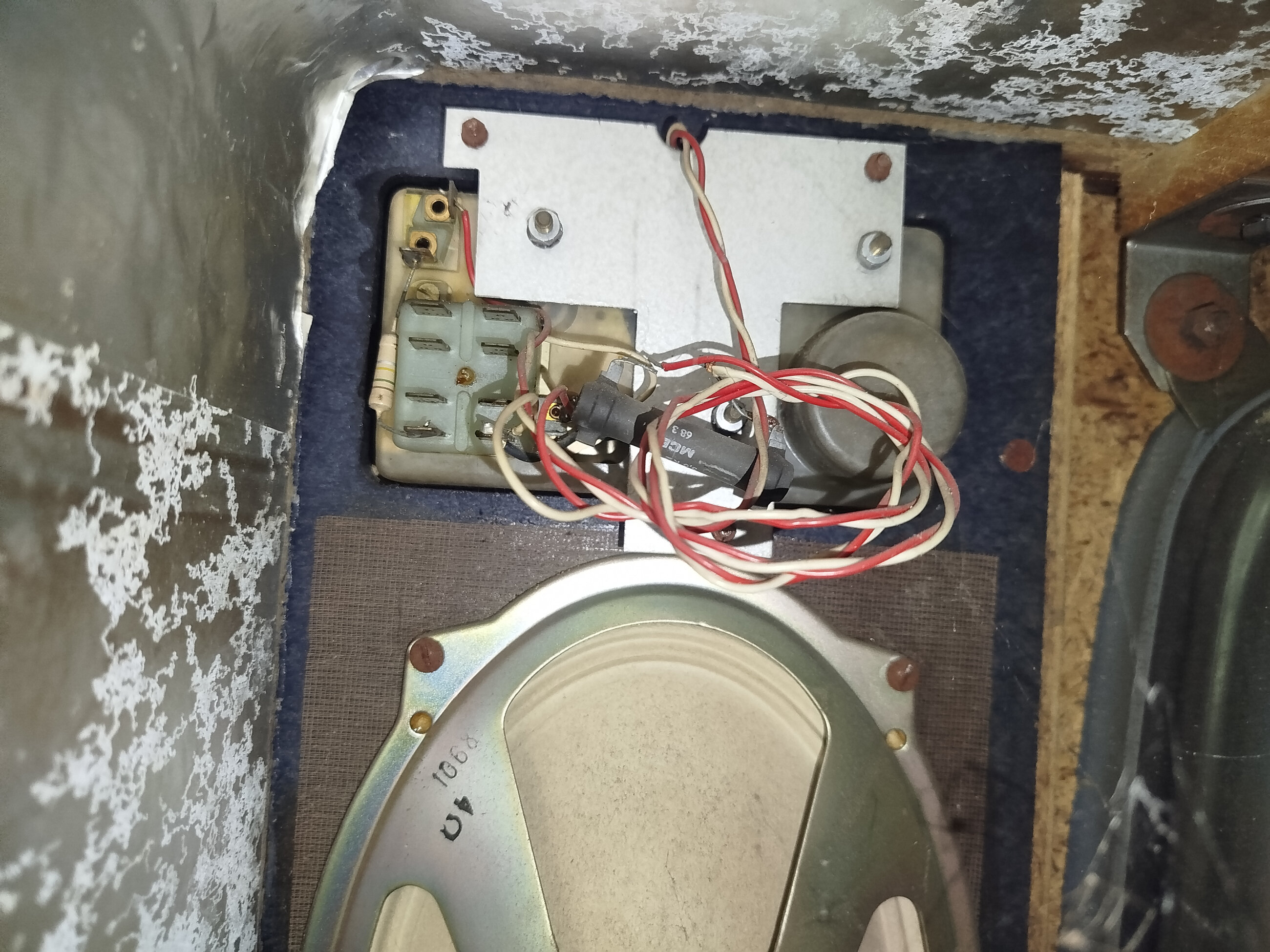

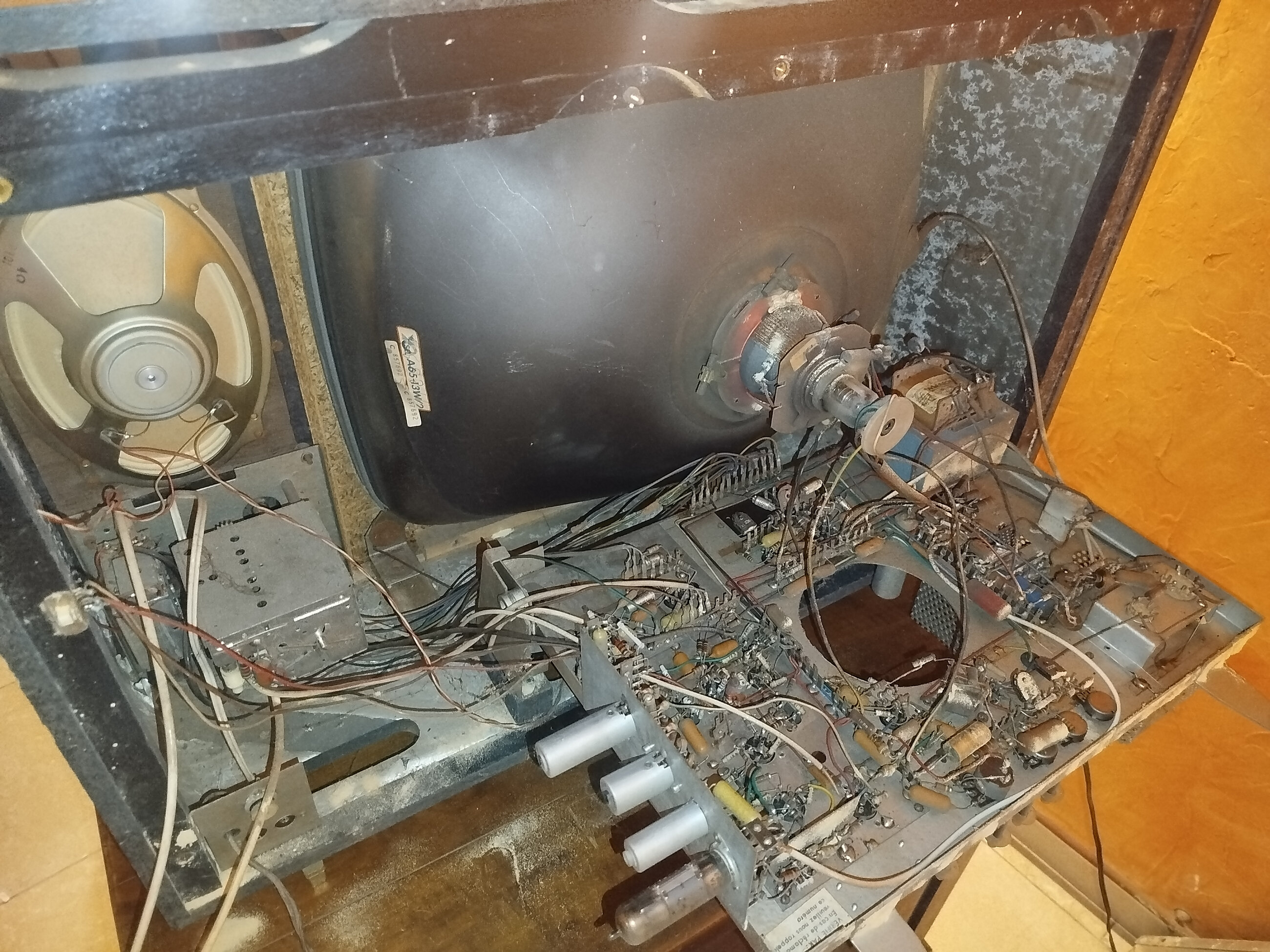

Et voilà les photos de l’intérieur.
Très présentable et en bon état général
Ah oui, beau châssis basculant et en bon état ! (poussiéreux, mais pas rouillé !) Le câblage est assez aéré (il devrais être facile à suivre) , l’alimentation est du type alternatif avec un vrai transformateur, de marque bien connue de l’époque , un « Manoury » (au moins ce n’est pas un tous courants ni un montage à autotransfo), les condensateurs ne devrais guère pose de problèmes (accessibles et lisibles, et avec de nombreux moutarde très fiables …Il n’y a guère que l’électrochimique twist-prong quadruple de filtrage H.T , et les Sic Safco Minisic avec un bout rouge et un vert, qui risque de poser des problèmes)
Le redressement par un pont de diodes au silicium rond fait bien moderne, pour un TV à lampes ! sans doute celui ci a t’il remplacé un ancien redresseur (au sélénium?) défectueux !,

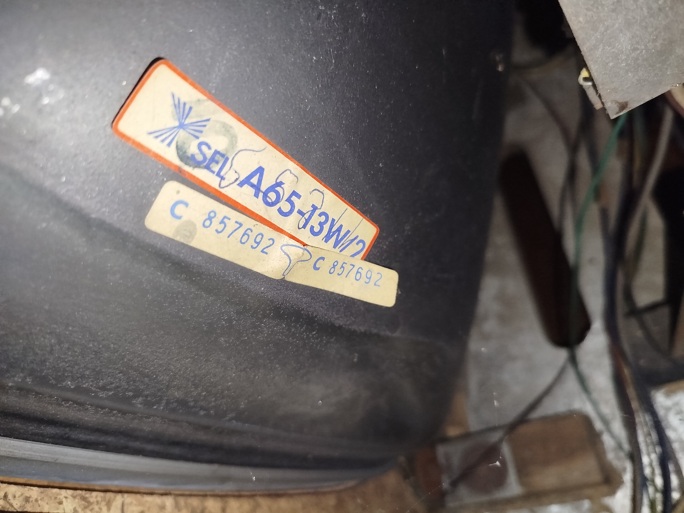

Reste a espérer que le T R C ne soit pas pompé ni devenu gazeux !?
Ton TV ne correspond pas tout a fait à la description que tu as transmise.
En effet dans la liste des tubes il n’apparait pas de EFL200; alors que le tient en a une, du moins d’après ce que j’ai vu;
Cela ne peut pas être une inversion ou erreur de tube; puisque la série EFL est en 10 broches alors que le reste des tubes en noval n’a que 9 broches
