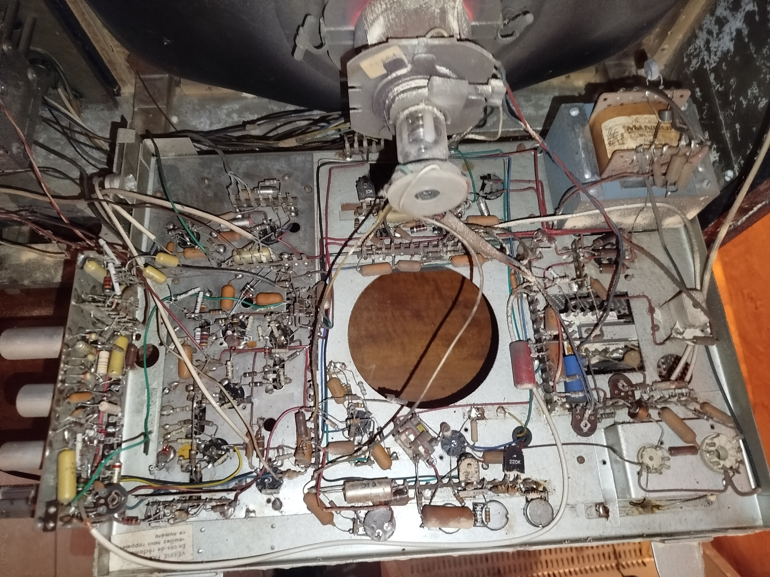

Oui cela m’avait interpellé car je recherchais un schéma correspondant ; et après investigation cela ne correspondait plus;
Néanmoins j’ai vu qu’il était équipé d’un THT Oréga et d’une platine MF Oréga également
Oui, en se basant sur ce qui se faisait à l’époque (avec la pub qui doit dater du début de l’histoire de ce TV), l’étage vidéo et synchronisation était géré par une EL183, tandis que les fonctions de séparation de synchronisation devaient être réparties sur les ECF 80 ou EBF 89…Comme l’EFL200 date de 64, Desmet a certainement voulu mettre à jour son châssis avec cette pentode double, il faudrait que je regarde si je vois d’autres semi-conducteurs, car 64 c’est tardif…
Fait déjà la liste exacte des tubes cela va permettre des recherches

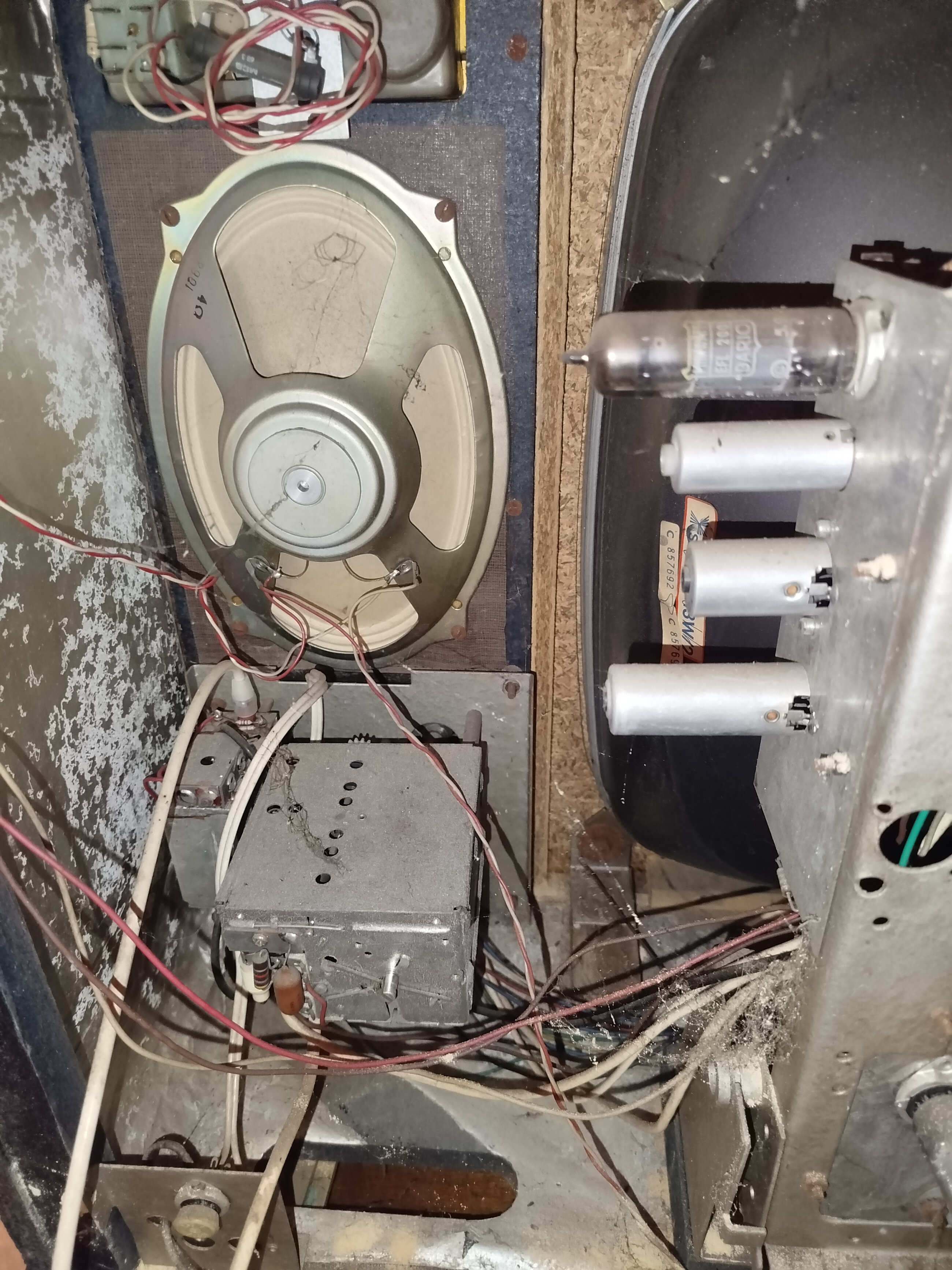

D’ailleurs Jacques, j’ai vu qu’il y a deux fiches d’alimentations dans le Desmet que je suis en train d’étudier.
Le bloc UHF était alimenté séparément ?
oui dans la plupart des cas , la BT était commutée par la touche VHF/UHF .
Je voulais dire que sur mon Desmet il y a deux câbles secteur qui en sorte. C’est un ajout ultérieure du bloc UHF ou était ce d’origine ?
curieux ! jamais vu un téléviseur avec deux câbles secteur ! :thinking:
où aboutissent ils ???
L’un abouti au transformateur d’alimentation, j’allais dire: le parcours normal. L’autre abouti au bloc UHF ici sous le haut parleur.
Le TV est au bureau je regarderai si il y a des inscriptions sur le capot.
peut etre un TV tous courant et un bloc tuner ajoute qui ne pouvait pas avoir une alim filament serie
d’ou un petit transfo 220V > 6.3V
Il faut donc 2 prises de courant pour le brancher ?? :thinking:
C’est bien ça. Il y a deux câble d’alimentation.
@radiolo Non Rémy ce n’ est pas un tous courants il y a un TA
alors je ne vois pas du tout l’interet de deux alims secteur
ça doit être un bloc tout fait non d’origine et ajouté par la suite :thinking:
