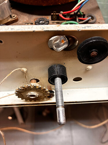

Bonsoir à tous , la cordelette de mon poste est cassée, petite question : auriez une photo ou plan pour que je puisse réparer tout cela ? la petite pièce noire. sur la photo est fendue , dois je y insérer la cordelette , merci pour vos éclairages précieux , très bonne soirée .

cette photo issue de la fiche du grand lvre devrai pouvoir vous aider
Merci énormement pour cette photo . Elle me donne une idée du dispositif, notamment le petit manchon qui couvre le ressort , je ne l’ai plus , je vais en fabriquer un , j’ai l’impression d’apercevoir la cordelette derrière le bouton , ce qui m’amènerait à penser que la cordelette s’enroule autour de la pièce noire mais est elle coincée dans les deux fentes ? Ce sui parait compliqué pour créer l’enroulement… la cordelette est comme usée par frottement. Elle ne pourrait vu la force posée dessus avoir cédé. Une photo transversale pourrait répondre à ces interrogations. Merci 1000 fois . Question subsidiaire si je peux me permettre. Avez vous une methode, un conseil pour nettoyer les cages, elles ont l’air bien oxydées. Bonne journée à tous.

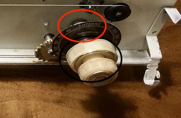

Bonjour, il est vrai que pour l’instant je n’ai testé le poste sur des périodes d’écoute très longues , je vais le faire, une antenne FM extérieure , peut elle apporter une amélioration ? quel est votre avis ? j’espère trouver un moyen d’accrocher la cordelette en zoomant sur le visuel , j’ai l’impression que la cordelette est enroulée sur la pièce noire , par contre cela me semble peut probable qu’elle reste en place quand on tourne le bouton, est elle accrochée dans la fente ? Enigme à résoudre .

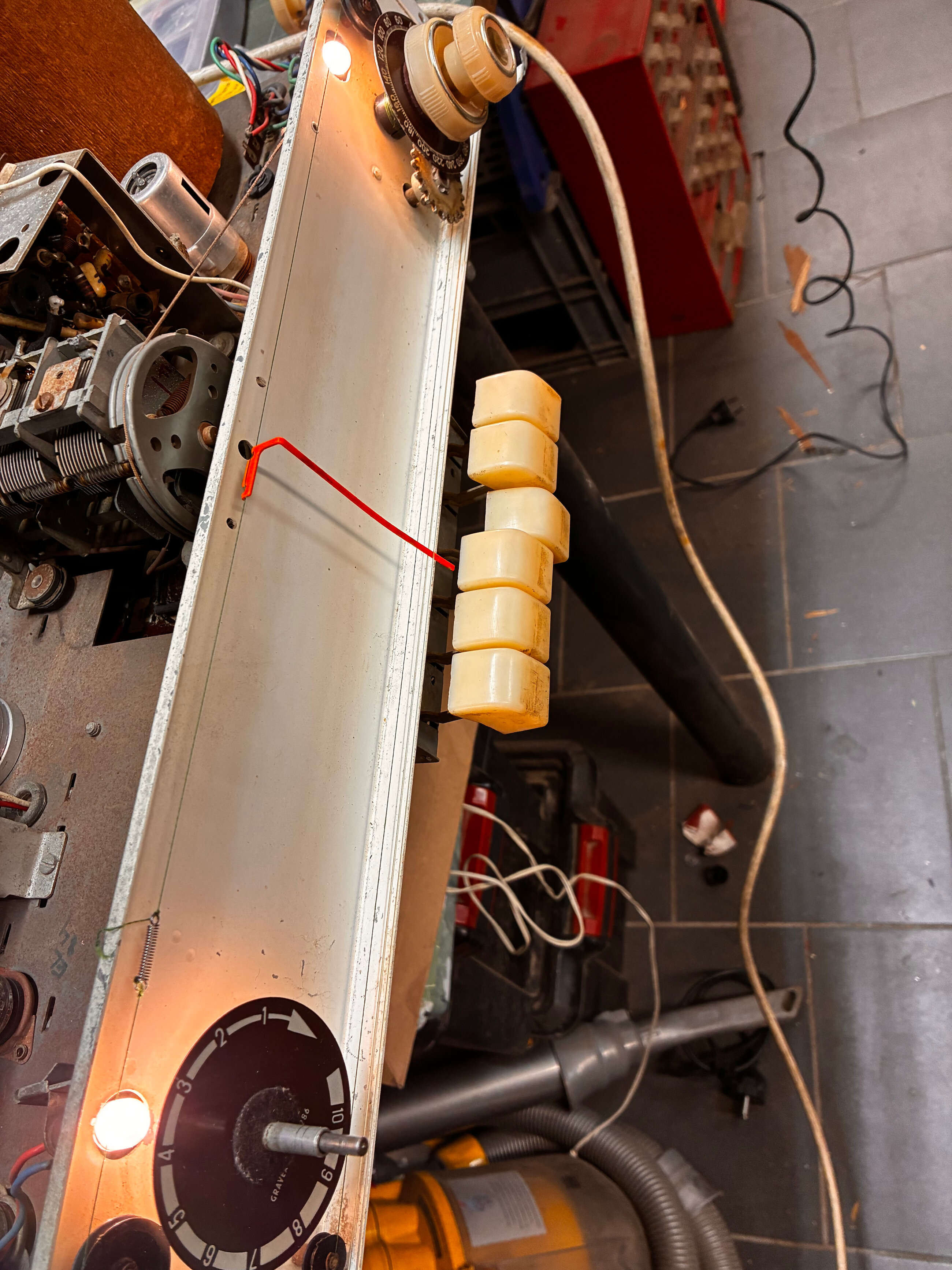

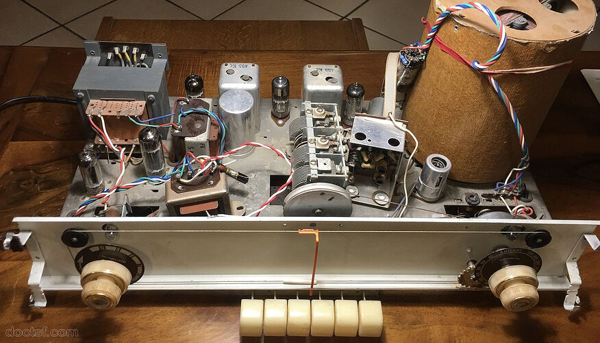

Bonjour, je viens de remonter l’ensemble, j’ai commandé le fil de pêche Tresse pêche aux leurres 4 brins TX4 Kaki mais la référence me semble très fine par rapport à la cordelette cassée (1mm) , cela fonctionne quand même. Par contre, mon aiguille ne couvre pas toute la plage, je ne saisis pas pourquoi … j’ai mis quelques photos, est ce un problème de démultiplication? Merci pour vos conseils.
verifie que le CV est bien . completement fermé d’un cote et completement ouvert de l’autre
controle la course de l’aiguille par rapport au cadran
