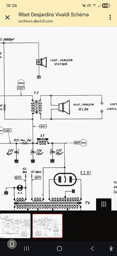

Bonsoir @Innar59 Il sagit juste dun problème d’antenne. Le hp ne peut pas être en cause d’après les symptômes signalés. Surtout ni touchez pas!. Il s’agit de hp princeps elliptiques peut-être avec Twitter integres en 4 ou 8 ohms selon le modèle.
Si vous vous venez sur l’une des bourses de la region AURA, éventuellement à Riquewirh alsace, je peux vous en fournir, ou lun des exposants, par paire ou à l’unité.
Vérifiez le schéma et vous aurez la référence exacte ainsi que les dimensions. Si ce n’est pas du Prnceps cela peut etre du audax sinon cest du bricolage !
Avez-vous consulté le schéma ?
Merci pour ce message, j’avais retrouvé le plan et je l’ai imprimé. Je vais me plonger la dedans . Bonne soirée
