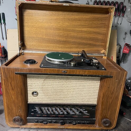

Je viens d’acquérir ce poste radio qui me semble interessant.
Il est assez imposant, il a la FM, logique sur un poste allemand, et une platine sur le dessus. Jusque là, du grand classique. Ce qui est intéressant c’est que la platine tourne disque fait aussi office de magnétophone à fil. Le micro d’origine est toujours présent, et il y a plusieurs bobines de fil. Le châssis est assez propre. Le réglage du niveau d’enregistrement se fait par le gros bouton situé dessus encerclant un œil magique EM71.
Quelques photos
bonjour , je possède le même appareil , j’y ai passé pas mal de temps pour le remettre en service il y a quelques années , question reproduction on est loin de la HIFI , mais cela fonctionne , mon seul problème c’est la glace de cadran qui est cassée (recollée) mais cela se voit ,j’avais essayé d’en trouver une mais vu les prix pratiqués j’ai abandonné , bon courage au niveau mécanique .

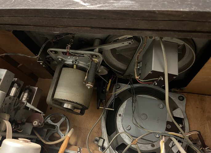

Simplement le moteur de la platine
bonjour,
merci
avec les images ci dessus je comprend mieux

Je me suis mis sur mon Supraphon 52, coté mécanique, après démontage et quelques graissages, ça à l’air de fonctionner correctement. Pour l’électronique, il a fallu remplacer tous les condensateurs, il n’y en avait pas un seul de correct, tous fuitards jusqu’à l’os.
Maintenant il me reste un gros problème, il y a un des 2 tubes EF12K qui est très très fatiguée. Je vais voir un peu sur ebay ou autres sites, les prix sont effrayants, ça va d’une centaine d’euros pour un tube d’occasion jusqu’à 1140€ pour un tube NOS. Pourquoi ? Parce qu’elles sont recherchées pour un type de microphone vintage très coté. Je ne vais pas dépenser une telle somme, ce serait de la folie pure. Je réfléchis pour adapter un autre tube.
Richard
essaye une EF12 tout court , meme brochage
peut etre revoir le point de fonctionnement
La différence semble être une version anti-microphonique pour celle qui a le suffixe « K ».
Je pense en effet que le suffixe K est une histoire liée au micro, une EF12 tout court doit fonctionner, mais elles ne courent pas les rues non plus. Je vais voir, et merci pour vos réponses
