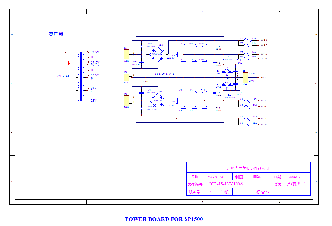

@jackoe : j’aimerait bien en voir des schémas avec ±150VDC d’alimentation…
et je suis bien de la seine maritime ahah.
Bonjour tout le monde
je ne voudrai pas semer la zizanie
désolé mais j’ai un vieux MAC MAH SP1500
et l’alimentation symétrique et bien de ± 160V DC
Laurent
Hors donc, tu pourrais nous divulguer le schéma idoine, ou pas ? :thinking:
Bonjour @jackoe oui le voici
Laurent
