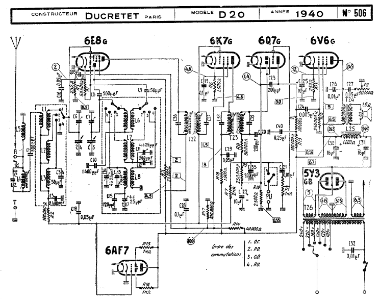

Schéma avec jeu de lampe
je recherche un schéma poste radio avec les lampes 6E8;6K7;6Q7;6F6;5Y3 ouY3GB
Merci pour votre aide
Cordialement
Michel

Cette série de lampes existe dans une grande quantité de modèles et de marques
           Bonjour Sobibi ,
Pour le schéma , quel haut-parleur ? Avec bobine d'excitation où aimant permanent ?
Amicalement .
Claude .
jbonsoir schema ducretet D20 a  les méme lampesoseph
Bonsoir
le Hp est à bobine d'existation

bjr,
en faisant une recherche simple avec ce jeu de tubes 2 postes sont presents avec le schéma:
https://www.doctsf.com/grandlivre/fiche.php?f_ref=4629&ori=ps
https://www.doctsf.com/grandlivre/fiche.php?f_ref=1578&ori=ps
cdlt
domi
pour le D20 le HP est a excitation

Il y a une quantie de postes qui utilisent ce jeu de tubes , pour essayer de trouver un schemas approchant, faut une info , polarisation par retour de masse ( rondelle isolante sous le condo de filtrage ) ou polar conventionnelle resistance de cathode sur la lampe de sorie ?

pour le schéma du D20 voir schmatiquphe doctsf jose

bonjour voici schema du D20 j’ai un hp aves son transfo d’impédanse

bonjour  voici schema du D20 j'ai un hp aves son transfo d'impédanse
Les transfos " d'impédanse " , c' est surement pour les Hps " musicaux " !  Pom-pom
