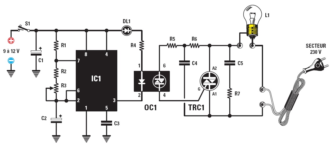

Bonjour à tous. Je recherche un schéma éprouvé d’un clignoteur permettant de faire clignoter une ampoule de 230 v 25 watts, à partir du réseau secteur.Je cherche ( si ça existe ? ) un systéme simple, sans triac ou truc du genre…peut-être un simple relais associé à quelques composants standards ? Merci pour votre aide.

sur le site de Sonelec il y a une grande quantité de montages simples pour tous les usages dont ce clignotant:
https://www.sonelec-musique.com/electronique_realisations_clignotant_002.html
difficile de faire plus simple!
il y a aussi celui-là, un peu plus compliqué mais avec plus d’options:
https://www.sonelec-musique.com/electronique_realisations_clignotant_006.html

Hello les amis.Merci pour vos messages. Le montage de Toto est disproportionné pour ce que je veux faire, et, de toute façon, je ne dispose pas de la place ! Celui de Paul nécessite une tension de 9 v, et là aussi, ça ne rentrera jamais ! Le premier cité par Domi me conviendrait bien! ( j’ai omis de préciser qu’il s’agit d’une ampoule qui clignote lors de l’ouverture ou la fermeture du portail : 230v 25 watts culot e14 ) il y avait un petit circuit imprimé à l’intérieur de la " pyramide " en plastique de couleur orange, recouvrant le tout. Le CI : complétement carbonisé, je ne sais pour quelle raison, en tout cas pas la foudre.Peut-être surtension ?
Quelqu’un aurait-il dans son stock un diac 32 volts et un TIC 226 du schéma ? Je n’ai pas ça…Pour le reste , je me débrouillerais.Merci en tous cas.

Voici le schéma d’un clignoteur très simple fonctionnant avec un relais statique AQH2213 (moins de 3€).
IMG_2410
La led clignotante commande directement le relais statique, les autres composants ne servent qu’à faire du 5V à partir du secteur.
ça doit marcher avec n’importe quel relais statique commandé en 5V, (3-30V généralement).
La puissance n’est limitée que par le relais statique.
