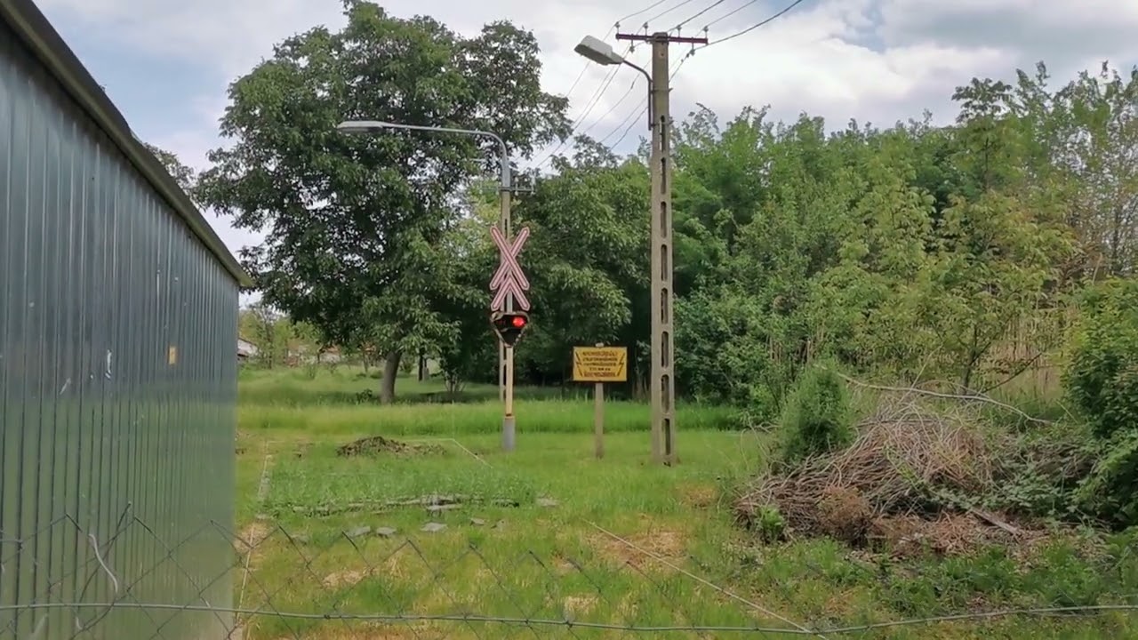

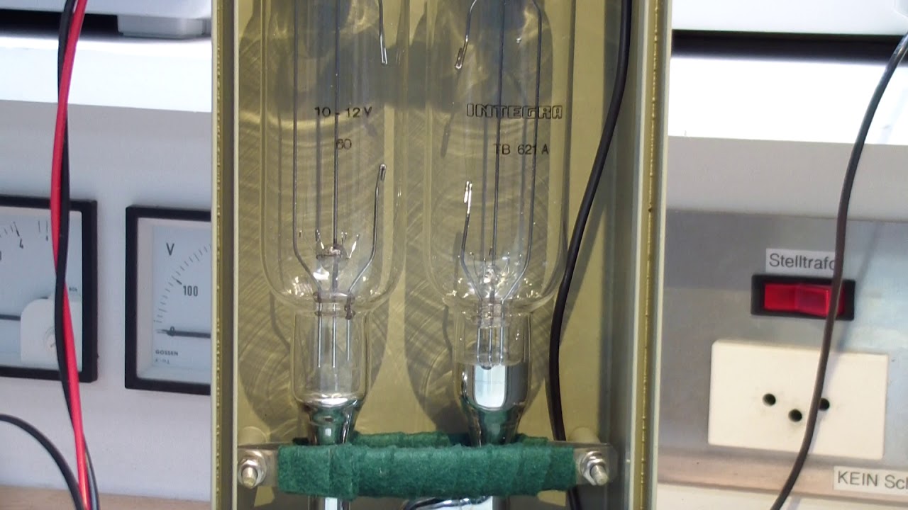

En clignoteur qui sort de l’ordinaire il y a le thermo blinker , employé par la sncf suisse je crois mais peut-être pas seulement :
Quecksilberblinker.pdf (849,2 Ko)
Cdlt Eric
Non, cela s’appelle CFF Chemins de Fer Fédéraux ou SBB Schweizerische Bundesbahnen en allemand
Bonjour et merci Henri Louis d’avoir rectifié je savais bien que ce que j’avais écris n’était pas le bon nom et que l’info juste viendrai de vous :grinning:
Bonne journée
Cdlt Eric
