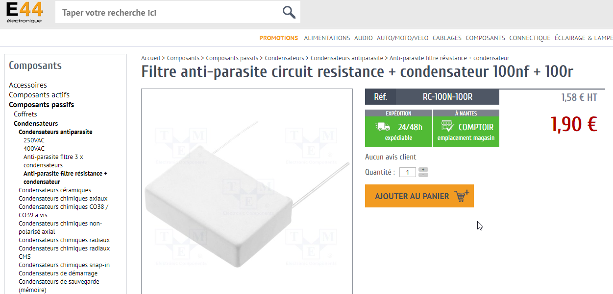

Il manque vraisemblablement un snubber entre les 2 anodes du triac, il n’y a pas de petites économies. Les surtensions générées par le moteur tuent le triac.
On en trouve prêts à l’emploi :
Sinon un condensateur X2 de 100nF en série avec une résistance de 100 Ω de 2 ou 3W par précaution.
