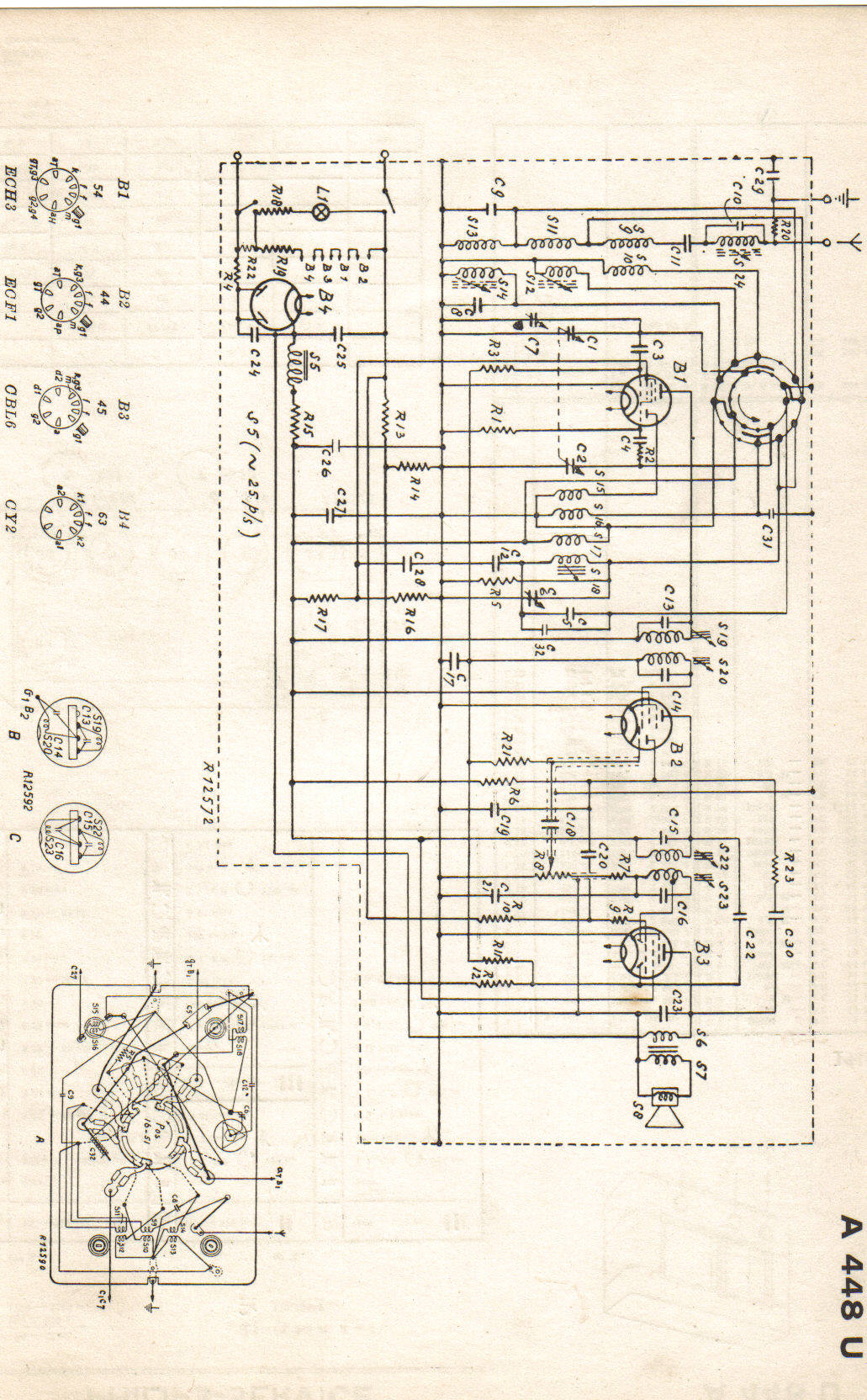

Schéma plus détaillé pour Philips A 448 U
Bonsoir tout ou presque est dans le titre … j’ai commencé sur ce petit poste tellement beau ! mais voilà pas mal de dégâts et des résistances cramées dont il est difficile de les identifiées donc si quelqu’un avait plus de détail sur les valeurs de ces composants ça serait très chouette … le schéma sur notre fofo ne comporte que des numéros … voilà sinon ce vénérable plus vieux que moi ne semble pas avoir été bricolé sauf le potentiomètre qui semble plus récent à noter les deux chimiques de filtrages sont bons ! ( ESR 0,4 ohm ) je vais toutefois faire une mise en tension progressive dès que j’aurai remplacé quelques composants HS
Pour la suite je ne sais pas encore si je vais le convertir en 230 v ou si je mettrai un transfo oui car le bougre est un TC 110 130 v … bonne soirée

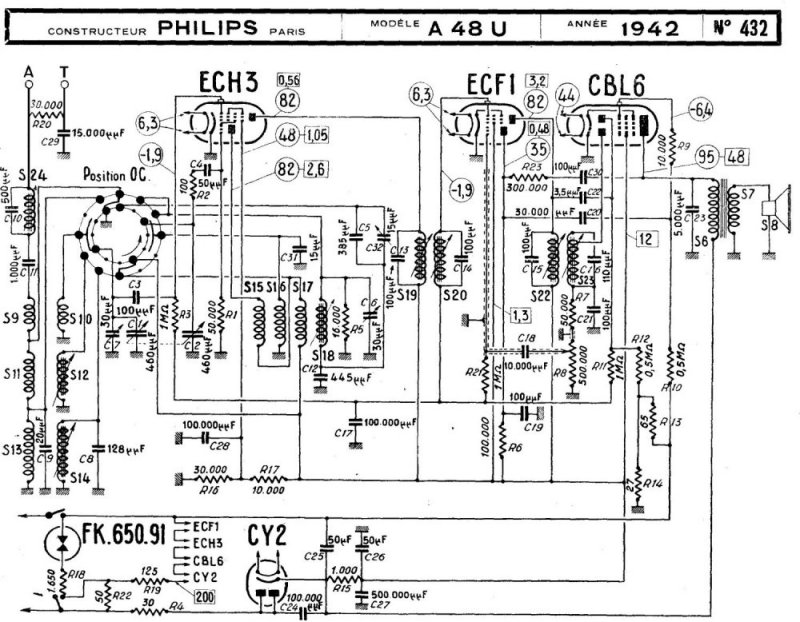

il est tres ressamblant au A48U
Voir les deux documentations techniques complètes des postes Philips de la même époque : A44U et A443U, comprenant le même jeu de lampes et disponibles dans les archives de tsf-radio ici :

Yes ! merci messieurs il ne m’en faut pas plus j’ y replonge dans quelques jours en souhaitant que les CBL6 et CY2 soient encore potables ( les autres j’en ai ) je suis également sur le site tsf-radio ( nanar ) mais je n’avais pas fait le rapprochement avec le A48U

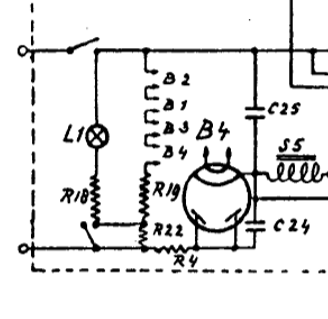

J’en reviens au tout début de ce sujet et à cette transformation éventuelle en 220 Volts sans utiliser un transfo ;ce serait donc un résistance chutrice qui serait envisagée…

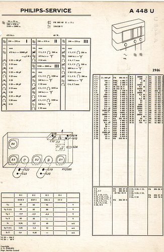

j’ai ça dans mes archives:
cdt
domi

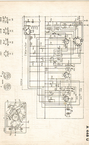

Super Domi ! me voilà comblé … @PAT54 je pense qu’on peut mettre des résistances … une pour la HT et une pour ajuster le chauffage des tubes ( on doit être autour de 90 volts je crois )
Genial………
tu le met dans le GL ? ou je le fais ?
en plus tes scans sont de tres bonne qualite
et demande a Jean Michel de virer les anciennes doc de mauvaise qualite qui font doublon
c’est fait!

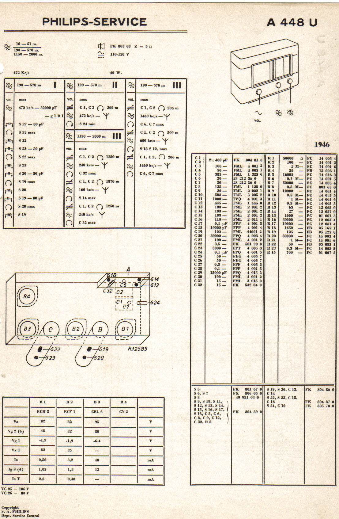

voici la liste des « fiches service » disponibles scannées par mes soins, que je peux mettre a disposition de la communauté!
Fiches services PHILIPS
206A, 215A, 215U, 228B, 241/243B, 245/246B, 247/248B, 249/250B, 258/259V, 260B, 261B, 262B, 263B, 268/269V, 446A, 456A, 456U, 461U, 470A, 470U, 480A, 480L, 510A, 510LU, 520A, 520LU, 521A, 521U, 522A, 522U, 525A, 525U, 526A, 526U, 535A, 535U, 537A, 537U, 555A, 572A, 582A, 582LU, 620A, 629B, 630A, 630C, 634A, 634C, 635V, 636A, 637A, 637U, 638A, 638U, 640A, 660A, 667A, 676A, 680A, 680L, 695A, 696B, 697B, 697BV, 711A, 712A, 735A, 735L, 738B, 750A, 752B, 753A, 781/782U, 781A, 781AU, 782A, 796A, 796U, 803A, 803U, 830A, 830C, 834A, 834C835A, 835C, 835L, 850A, 855X, 890A, 895X, 936A/AS, 938A, 938C, A43U, A44U, A48U, A49U, A60A, A443U, A448U, V4A, V4U, V6HU, V6A.
Les fiches services comprennent:
D’un coté la description du poste avec la valeur des composants, les réglages, les points d’alignements et les tensions, et de l’autre coté : le schéma complet, brochage des tubes , des transfos, des commutateurs…

le problème c’est la CY2 elle a souvent le fusible de cathode grille, perso, j’ai planqué une 1n4007 sous le châssis

il faut faire l’etat des doc que l’on possede déjà et les remplacer si les tiennes sont plus completes ou de meilleure qualite
je suis en train de les envoyer sur un cloud:
elles seront dispos cet apres midi restera à les dispatcher (cela represente 196Mo de données!!!)
re ! @furet36 j’en ai pas mal des résistances bobinées anciennes sinon pour la CY2 si elle est HS ( le filament n’est pas coupé donc elle restera en place ) je mettrai des 1N4007 je crois qu’il faut en mettre 2 en parallèle comme sur le schéma ?
Sur ce schéma les 2 plaques de la CY2 sont reliées ensemble donc je ne comprend pas le montage de deux 1N4007 en parllèle…
les deux plaques sont reliées entre elles ce qui a pour effet de mettre les deux diodes de la CY2 en parallele pour augmenter sa capacite de debit de courant
une seule diode 1N4007 suffit avec ses 1A ( a elle seule elle a la capacite de 10 CY2…) elle fournira largement le courant HT necessaire
une seule suffit grandement directement soudée sur le support de la CY2

Bien vu une seule diode … bon j’ai posé cette question au cas ou …
