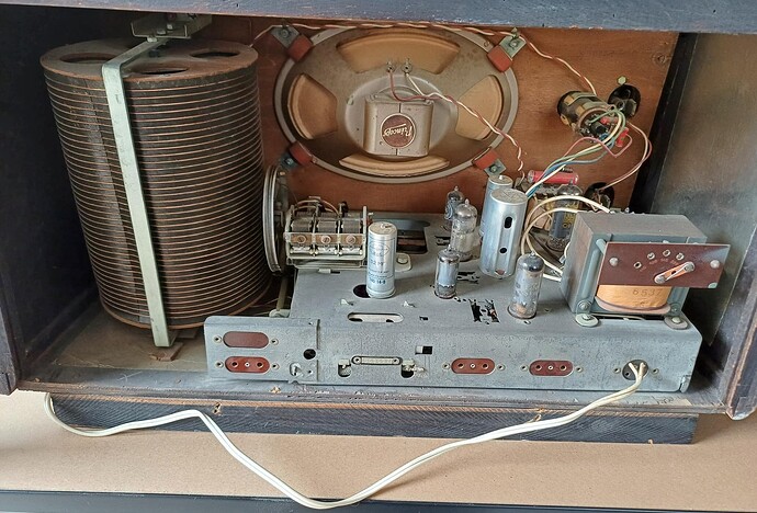

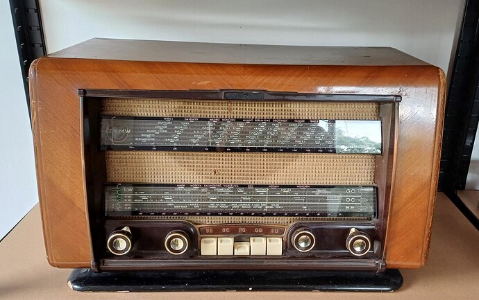

Comme promis les photos du TSF FIDELIO FM restauré depuis un moment que je n’ai pas eu le temps de mettre en ligne.
Mes impressions personnelles : C’est un très bon TSF avec une très bonne qualité de réception et de sonorité. Le cadre pour la réception des petites et grandes ondes est d’une efficacité exceptionnelle.
Tous les condensateurs ont été changé ainsi que la lampe ECC85 pour la réception FM qui était HS tout comme l’oeil magique EM34 remplacer par une neuve.
J’ai également fabriquer un cordon pour brancher sur l’entrée pick-up afin de pouvoir mettre la tablette dessus.

Très joli poste…et bravo pour la restauration (ébénisterie et électronique) ! Super032
Alain
Super !
J’ ai " le même " mais modèle sans la FM . Le " mien " a encore que la BE .
Mais avec le phono au dessus .
J’ ai aussi ce poste qu’ en A.M. que j’ ai remis en route: cet un bel appareil et performant de surcroît.

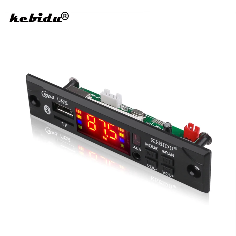

Il faut l’écouter dans sa caisse, il est très bien ce poste. En rajoutant un module chinois, il y a la fonction équaliseur qui permet de faire varier le son. je viens d’en restauré un et son nouveau propriétaire en est très content.

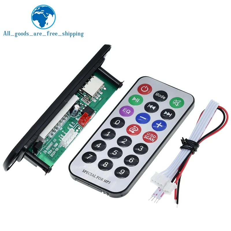

Bonsoir Philippe merci de votre retour. J’ai vu plusieurs module FM Bluetooth sur Ali Express entre autre, vous utilisez quel module avec égaliseur? Auriez vous un lien internet vers ce produit? Merci d’avance Gabriel
Si ma mémoire est bonne sur ce poste il y a un reglage de tonalité sur un des boutons de façade (ces boutons sont d’origine ?).
Comme module bluetooth j’ai utilisé un KN318 acheté sur Aliexpress. L’égaliseur doit se trouver sur le téléphone qui se connecte au Bluetooth.

Merci j’ai commandé un module FM Bluetooth équivalent avec une petite alim 12Vdc pour tester sur ce poste. Si ce module fonctionne bien alors je l’installerais sur ce pote. Et aussi peut être que l’ancienne propriétaire voudrait le racheter, ajouter de pièces et MO bien sûr, car cette personne semblait très triste de s’en séparer, c’etait le poste de son père. Merci pour votre aide.
Ps: Module déjà commandé:
Il ne faut pas d’alimentation à découpage.
