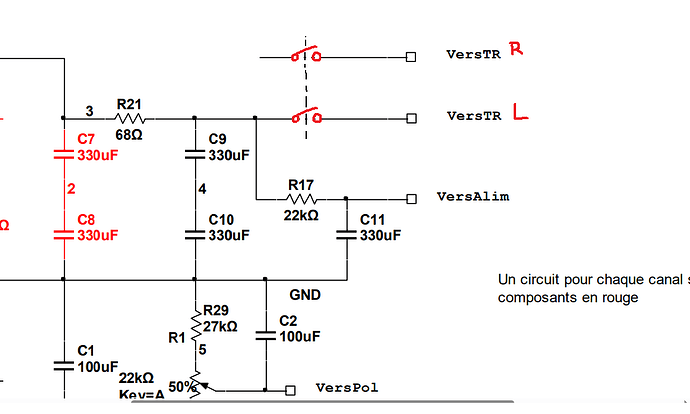

Pourriez-vous m’indiquer sur le schéma de l’Al1-A où il faudrait insérer l’interrupteur ? Et quelle marque recommandez-vous ?
Merci
ici je pense
il faut un double car d’apres le schema il y a 2 HT
