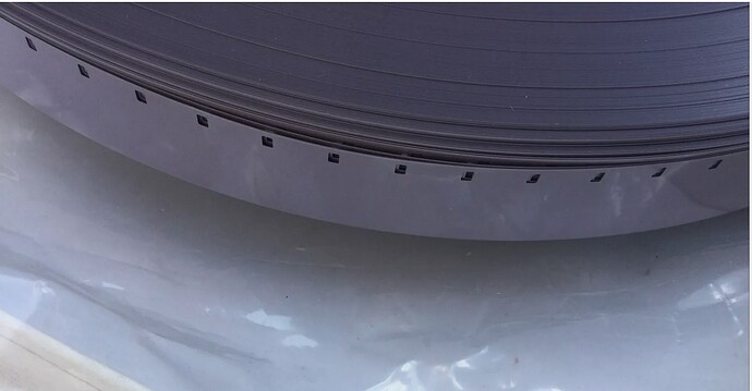

bonjour à tous,
J’ai découvert que ce F243 particulier utilise du ruban perforé de 16 mm (comme un film de 16 mm) mais avec un revêtement entièrement magnétique. Très inhabituel. J’ai commandé un rouleau de ce ruban, et après la restauration de cette machine, je vais l’essayer. Ralph
La bande 16 perforée était le standard des audis de cinéma. Utilisée avec des defileurs mono ou tripiste.
Pour la postsynchronisation ou la synchronisation son des films.
bonjour , le format 35mm 6 pistes etait aussi beaucoup utilisé à la fois en derouleur ou table de montage .
ce F243 semble avoir un transport sans roue dentée et avec une reconnaissance optique des perfos (capteur sur la gauche apres le premier guide )
par contre la mention en façade sous la prise -19cm/s ?
.il y a eu plus tard au milieu des annees 70 la DS16 toujours de schlumberger en version verticale qui etait à entrainement par cabestan lisse et qui etait synchronisable par code à de la video et d’autres machines audio multipistes
la bande magnétique 16 mm était très courantes avant l’apparition des magnétoscopes portatifs
