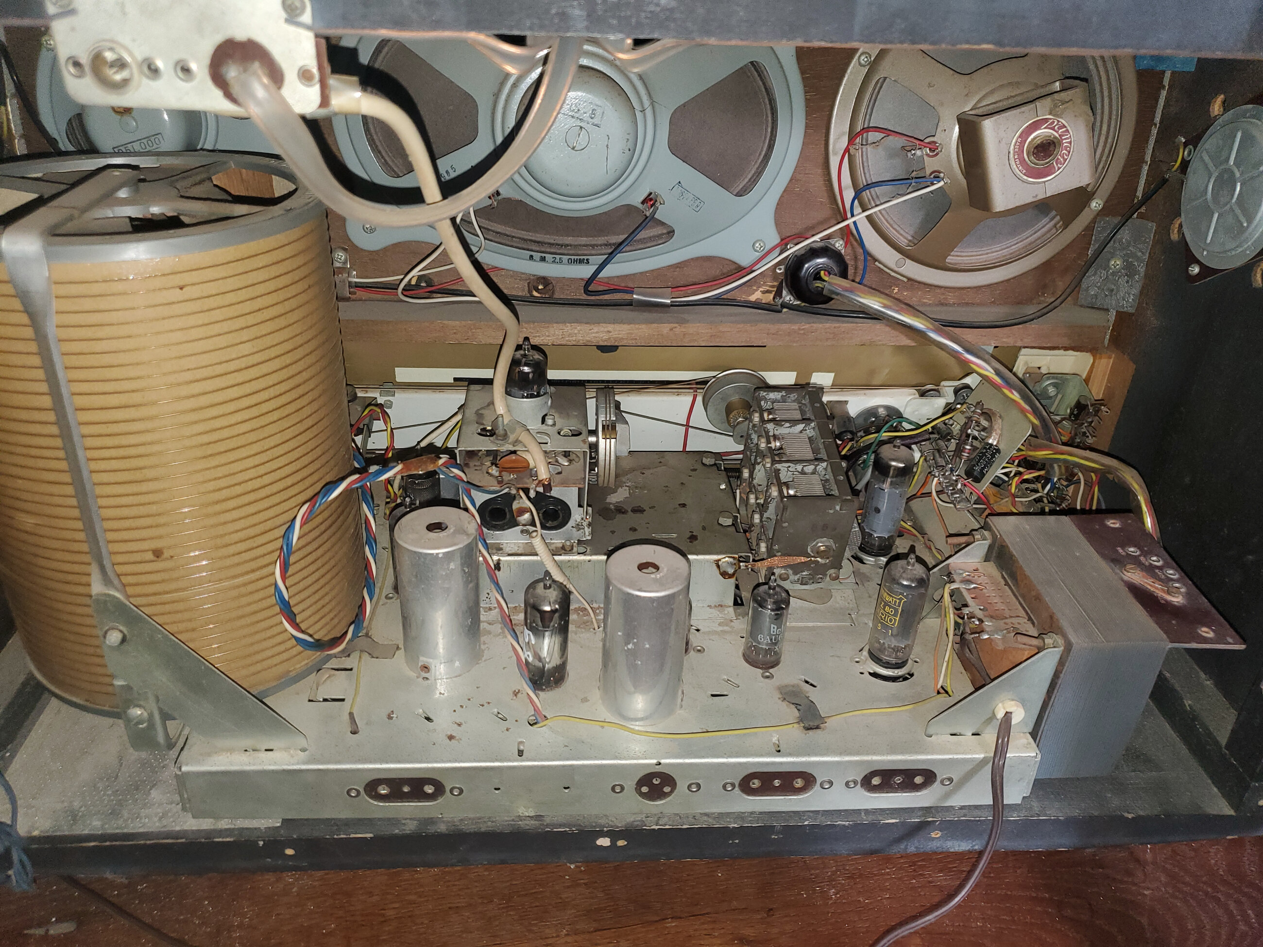

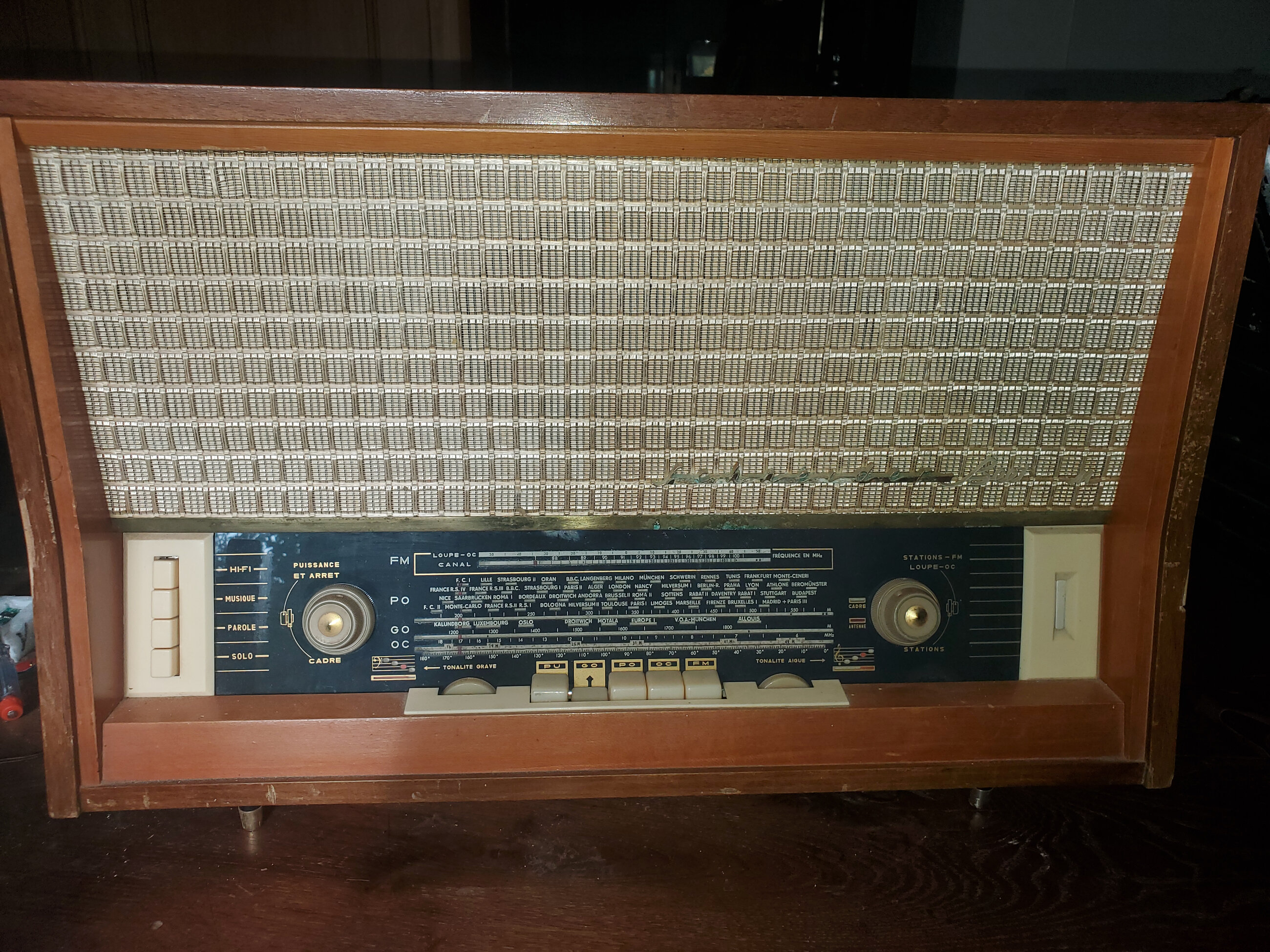

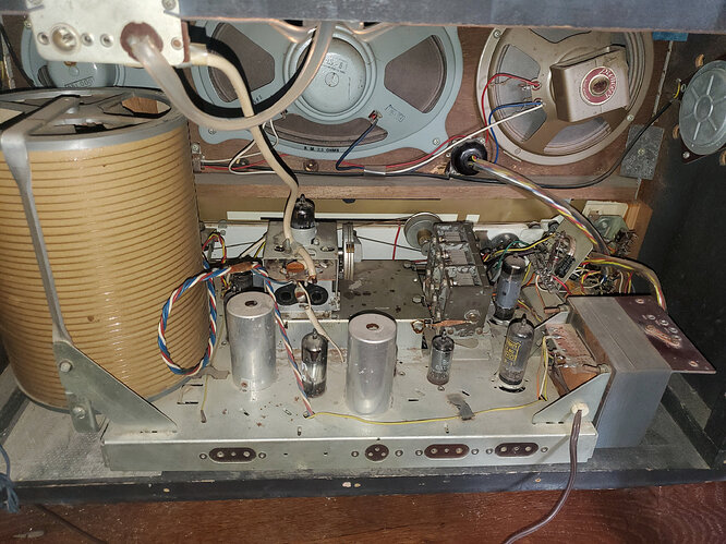

Dominique : photos de la bête depuis la face arrière (après avoir déposé le carton arrière) ?
Et photos face avant pour être sûr que l’on parle du même poste…

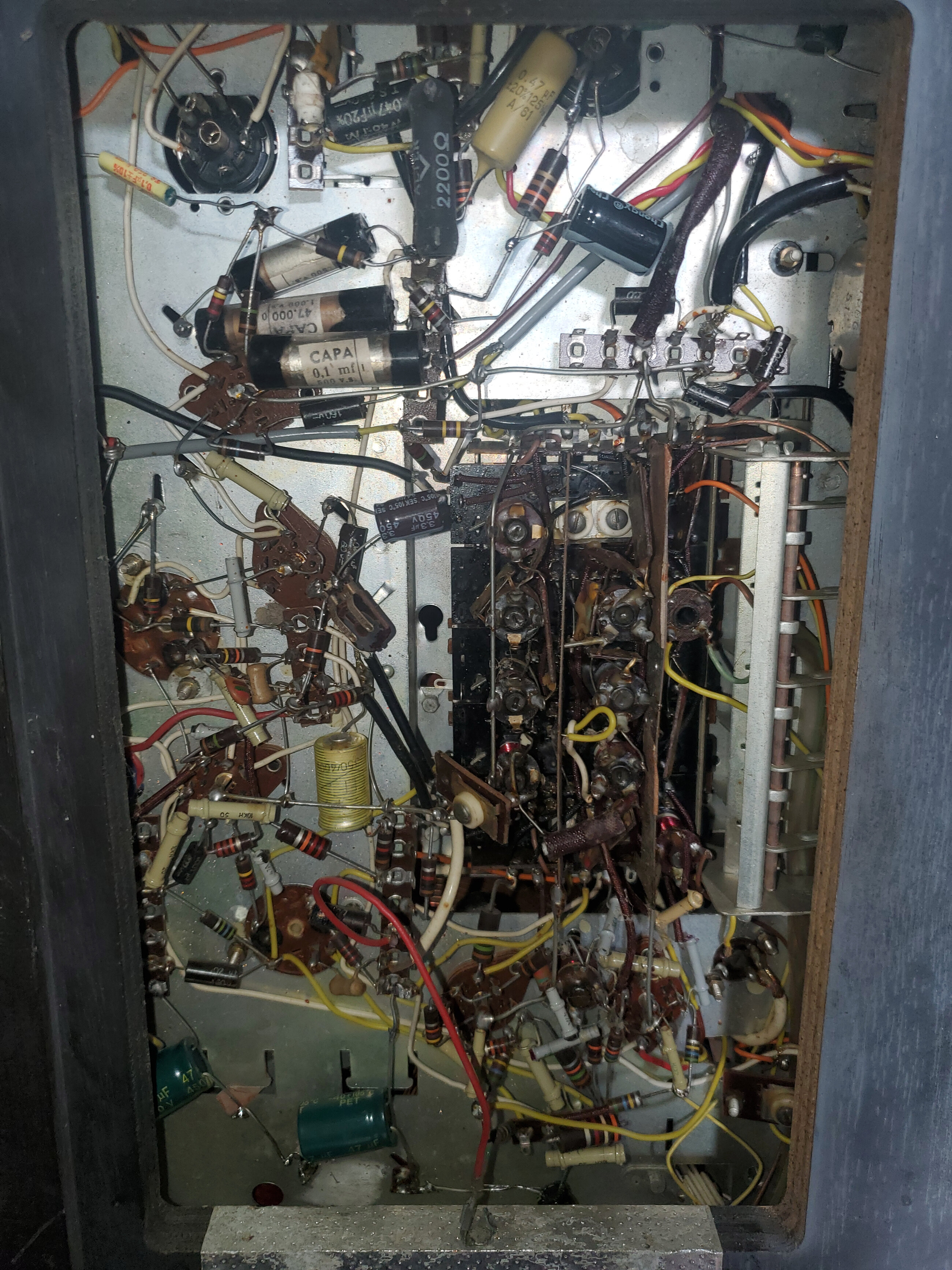

Et tant qu’on y est : photo de dessous, carton de dessous déposé.
Après les ctrl visuels, on pourra faire des mesures simples mais pas avant !

Avec le téléphone finalement ça ne va pas si mal :sunglasses:
OK pour les photos.
  1. C’est bien exactement le même modèle que celui que j’avais restauré.
  2. Il y a bien tous les tubes (en espérant que les bons types de tube soient aux bons endroits pour ceux dont les inscriptions ne sont pas visibles).
  3. A priori, je ne vois pas la ficelle d’entraînement du cadre rotatif. Elle devrait faire au moins un tour du cadre, mais ce n’est pas la priorité pour l’instant.
  4. J’ai bien vu les condos chimiques remplacés.
