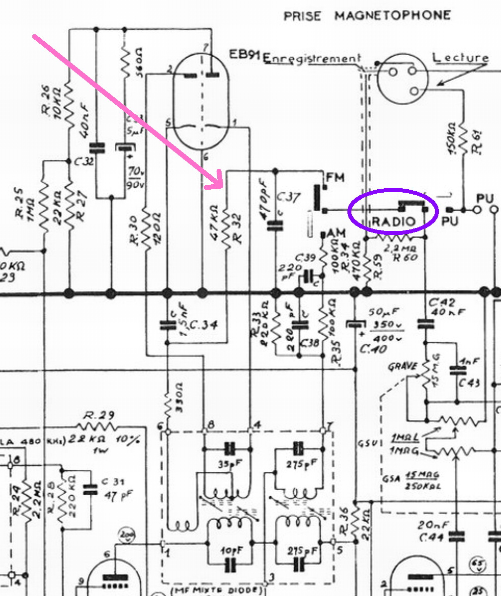

Sur la photo ci-dessous, la flèche fuchsia pointe sur une patte de R32 (sur le schéma : à droite sous l’EB91 ; c’est une 47 kohms).
Sur cette patte, il y a le « son » quand on est en FM.
Sur votre poste, enclenchez la touche FM.
Mettez le potentiomètre de volume à fond.
Touchez la patte indiquée de R32 avec la lame d’un tournevis (manche isolé…).
Et surtout sans rien toucher d’autre !!!
Que « disent » (!) les HP ?
L’idée est de vérifier la commutation RADIO/PU en position RADIO via la voie FM (voir la seconde photo : la flèche fuchsia = la patte de R32 et en violet : la commutation testée).
Il y a une autre astuce de test via la PRISE MAGNETOPHONE mais on verra après…
bonjour,
les hp grésillent quand je fais l’action demandée

comme précédemment, quand je touche la patte de la résistance ça ronfle sévère dans les hp
oui il s’agit bien d’une EBF89
Ah parfait !
Lors du premier test « ça grésillait » dans les HP, ce qui n’était pas suffisant (pour moi !).
Là « ça ronfle sévère » et c’est ce qu’il fallait.
La commutation « RADIO/PU » testée est donc OK. Tant mieux.

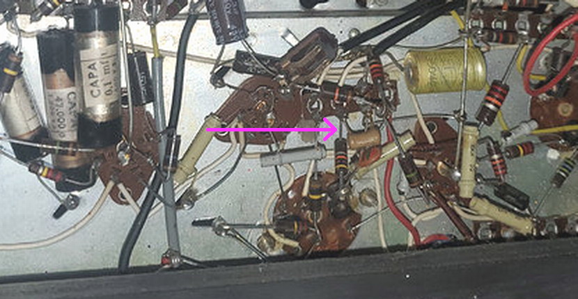

Est-ce vous qui avez retiré ce condo (voir photo de « mon » poste) ?
Il faut effectivement retirer ce condo pour des raisons de sécurité.
Il reliait une « patte » du secteur au châssis du poste…
En général, ce genre de condo dit improprement « goudron » fuit comme un panier percé après ses plus de 60 ans de service !
Pas la peine de le remplacer.
Il servait dans les temps anciens à plus ou moins neutraliser les parasites conduits par le secteur.
Aujourd’hui, c’est peine perdue !

pour le condo, j’avoue que j’ai changé quelques condos il y a déjà quelques temps et je ne me souviens plus car j’avais abandonné, mais il y a de grandes chances que ce soit moi car je pense que ce poste n’avait pas été « bidouillé »
La photo du post 17, ce condo est déjà enlevé.
Bonne suite

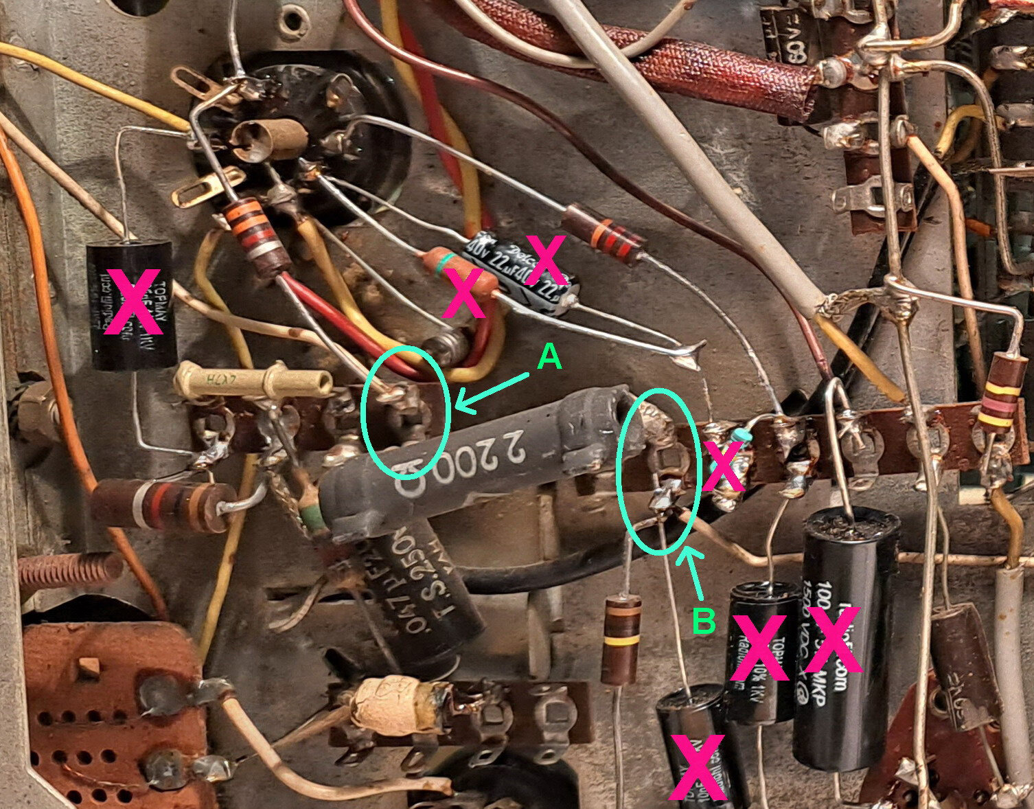

Photo jointe = mon poste, ne pas tenir compte des gros « X »…
J’ai entouré deux cosses de barrettes à cosses :
- la cosse A qui correspond à « HT++ »,
- la cosse B qui correspond à « HT+ ».
La grosse résistance de puissance de 2200 ohms est soudée à ces cosses A et B.
Enfoncez la touche FM.
Pouvez-vous mesurer la tension continue :
entre A et le zéro volt
puis
entre B et le zéro volt
Pour le zéro volt, utilisez la prise PU côté masse.
Pour A puis B, utilisez un cordon si possible avec une pointe de touche pour appuyer (modérément !) sur les cosses A puis B (la pointe et l’appui casseront l’oxydation éventuelle…).
Surtout ne ripez pas (!) et faites bien attention à vous : c’est de la Haute Tension…
Prenez votre temps…
Je demandais à notre ami Dominique si c’était lui qui avait enlevé le condo puisqu’il n’y était plus sur sa photo.
Et je joignais ma photo condo en place pour m’expliquer sur son emplacement.
Bon, enfin bref, on se comprend !
:sunglasses:
tension A= 252 V
tension B= 191 V

Soit un courant égal à (252 - 191) / 2,2 = 27,7 mA aux variations secteur près (entre la mesure de A et la mesure de B) et en supposant R45 = 2,2 kohms pile.
Bon, ce n’est pas aberrant, pour l’instant…

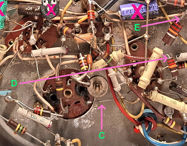

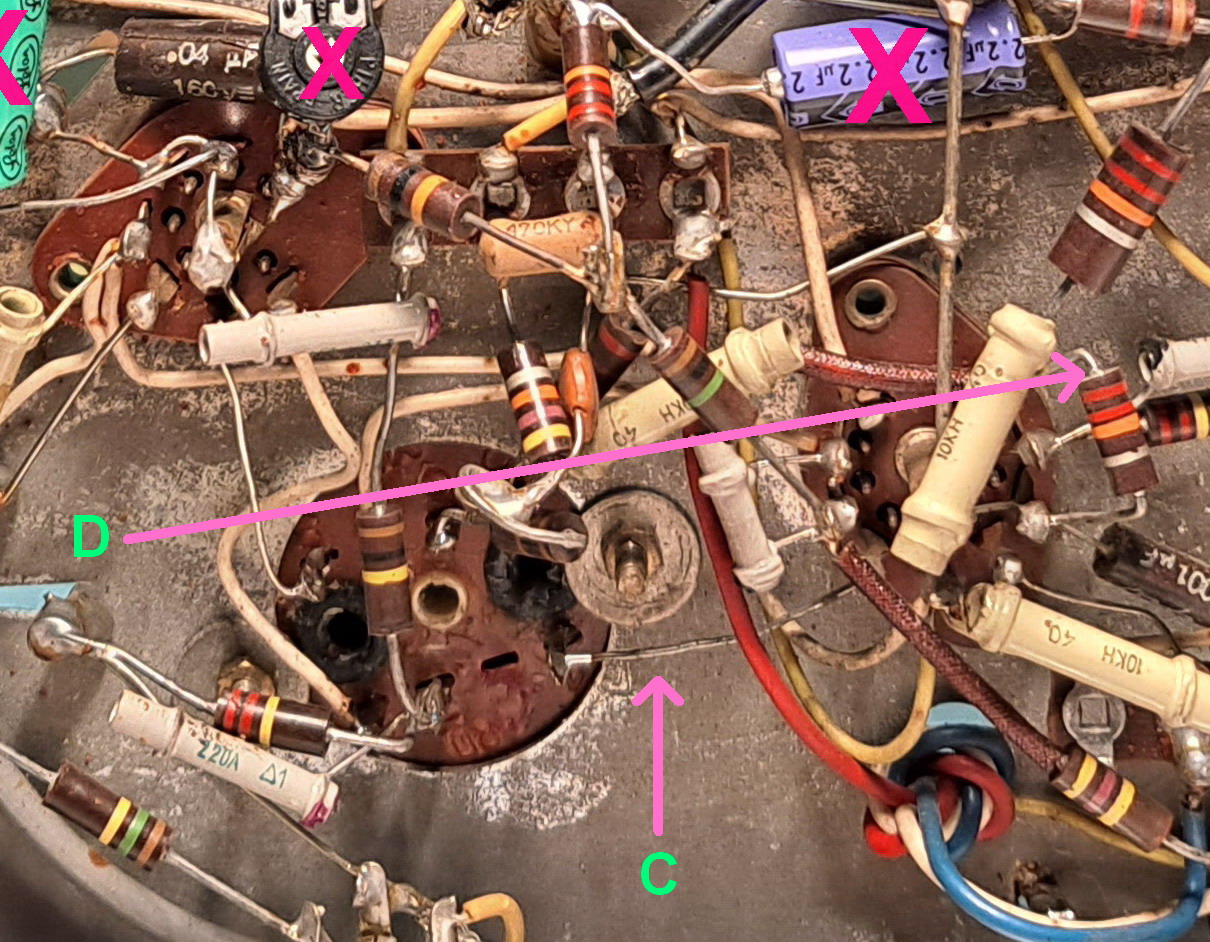

Anode de la pentode de l’EBF89
Broche 6 du tube.
Elle est reliée à la cosse 1 du transfo MF2 via un fil étamé nu que je pointe avec ma flèche C.
Cordon secteur débranché, gratouillez ce fil délicatement.
Poste allumé, en FM, posez votre pointe de touche sur cette partie nettoyée.
Le zéro volt toujours pris sur la prise PU.
C = xxx volts.

Grille-écran ou grille 2 de la pentode de l’EBF89
Broche 1 du tube.
Elle est reliée à deux résistances de 22 kohms (rouge/rouge/orange).
Ma flèche D pointe la patte de l’une d’entre elles.
Cordon secteur débranché, gratouillez un peu à cet endroit.
D = xx volts.
La partie pentode de ce tube est l’amplificateur MF (Moyennes Fréquences) et pour les PO/GO/OC et pour la FM. C’est donc bien une partie commune. La mesure des deux tensions ci-dessus nous donnera une idée « nécessaire mais non suffisante » du bon fonctionnement de cet étage…
bonjour,
mesure effectuées :
C = 170 v
D = 54v
OK, super !
EBF89, pentode, ampli MF
Anode : 170V ; 9,6 mA avec R36 = 2,2 kΩ.
R36 est en série entre HT+ (191 V) et l’anode (170 V).
Bonne nouvelle : le ou les primaires de MF2 ne sont pas coupés !
Le courant anode est apparemment OK.
Pouvez-vous mesurer la tension continue entre E et le zéro volt ?
Voir photo ci-dessous.
