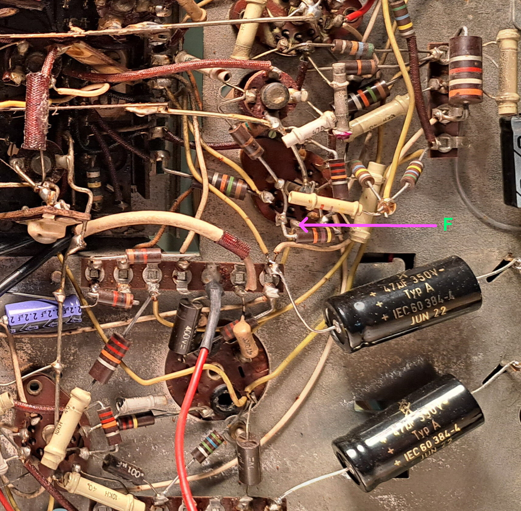

ECH81 heptode
Anode : voir point F de la première photo ci-dessous.
C’est la cosse 6 de l’ECH81.
Elle est réunie à la cosse 1 du transfo MF1 par un fil jaune.
En FM, mesurez la tension continue F entre ce point F et le zéro volt.
Attention à ne rien toucher d’autre avec votre pointe de touche sinon ce pourrait être fatal pour les bobinages des primaires de MF1 et alors adieu le poste…

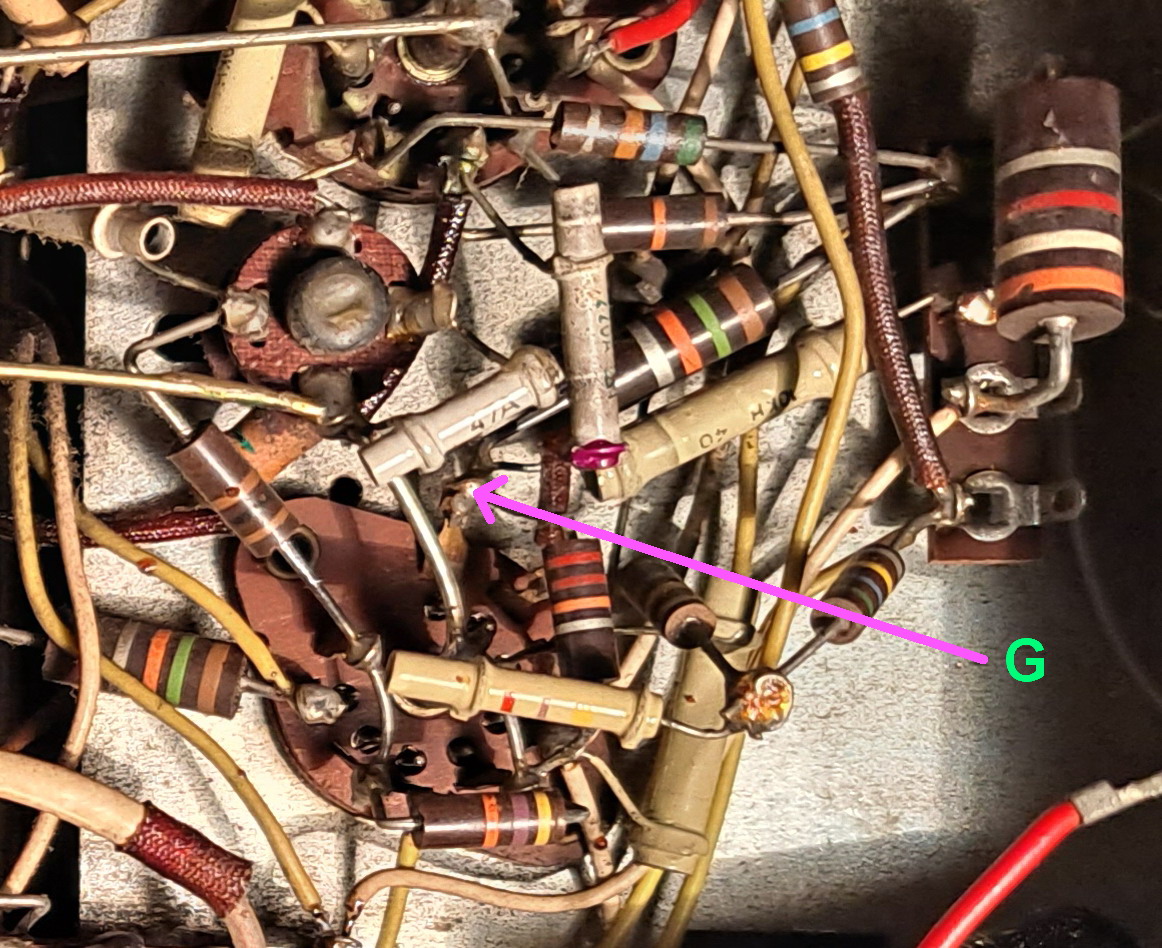

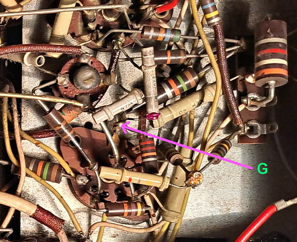

Grilles-écrans (g2/g4) : voir point G de la seconde photo ci-dessous.
C’est la cosse 1 de l’ECH81.
En FM, mesurez la tension continue G entre ce point G et le zéro volt.

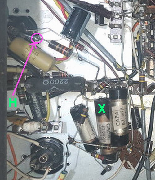

On va s’intéresser dans un premier temps au condo de liaison entre l’anode du préampli BF (6AU6) et la grille 1 de l’EL84.
Ici C51, 47 nF (20 nF sur le schéma).
Voir photo ci-dessous. Cette fois-ci, c’est votre poste.
C’est le condo marqué « X » (je pense). C’est un « goudron ».
Si ce condo fuit (trop), le courant anodique de l’EL84 va grimper méchamment entraînant des dégâts importants (TS : transfo de sortie, et ici c’est un modèle bien particulier, et/ou TA : transfo d’alimentation)…
Nous allons donc vérifier la valeur de ce courant anodique : il traverse R51, la résistance de cathode (en cosse 3), une 130 Ω qui va au zéro volt.
Bon, il y a aussi le courant de la grille-écran qui traverse cette résistance…
Mesurez déjà la tension continue entre le point H et le zéro volt.
tension H = 7v
C’est étonnamment très bon et quasi nominal !
Mais à « surveiller »…

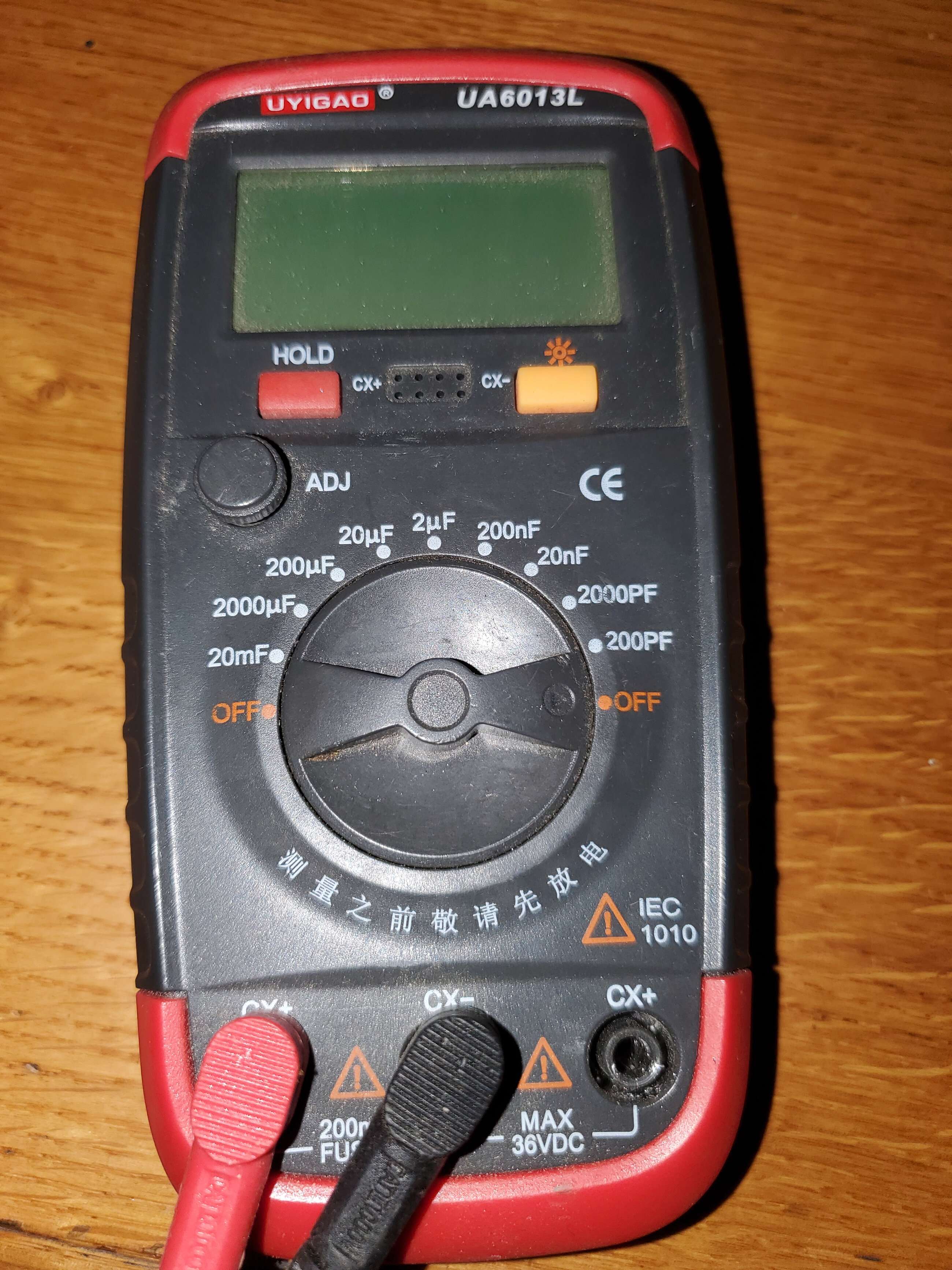

Quel est la marque et le modèle de votre contrôleur de condo ?
si ces condensateurs sont sujet à problème, il serait certainement plus prudent de les remplacer
OK. Alors allons-y…
Mais il faudra bien tout noter.
L’appareil montré (UYIGAO UA6013L) est un capacimètre. C’est-à-dire qu’il mesure la capacité d’un condensateur.
Il ne mesure pas les « fuites » d’un condensateur et encore moins en le soumettant à la « future » tension à laquelle il sera soumis quand il sera soudé dans le poste.
