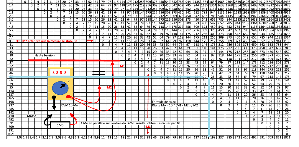

2 mesures et une lecture sur l’abaque et ce sans deposer la capa dans 90% des cas, juste a la dessouder d’un coté

Vous leur achetez des condos et avant de les souder, vous les soumettez à de la HT avec un multimètre en série en mesure de tension continue (trois cordons banane-banane et deux grippe-fils) sans mettre les doigts où il ne faut pas…
Puis manip’ simple pour décharger le condo sinon vous allez cramer des capacimètres (ça rate jamais !) quand vous allez vouloir remesurer la capacité dudit condo.

je viens d’effectuer les vérifications.
je n’ai pas localisé le C24 et le C61.
J’ai mesuré les C54, C51, C45, C47.

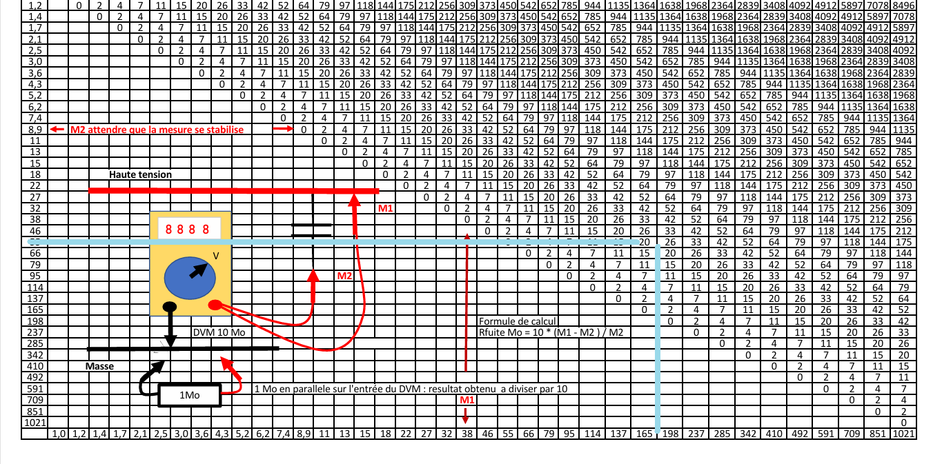

Maintenant que j’ai mesuré j’ai regardé « l’abaque » et je fais quoi de ces chiffres, je ne comprends pas.
Par exemple le C51 j’ai 185v en M1, 57v en M2. Mis sur le tableau ça donne 26 et ???
c’est ce que t’indique le megohmmetre
l’abaque dit entre 20 et 26Mo
26Mo de R de fuite c’est pas terrible et peut etre rédhibitoire suivant ou il est placé sur le schema
Il faut que ça se situe à combien pour être acceptable ?
donc entre l’anode de la 6AU6 et la grille 1 de l’EL84 (avec une R série de 22 kΩ en anti-oscillations).

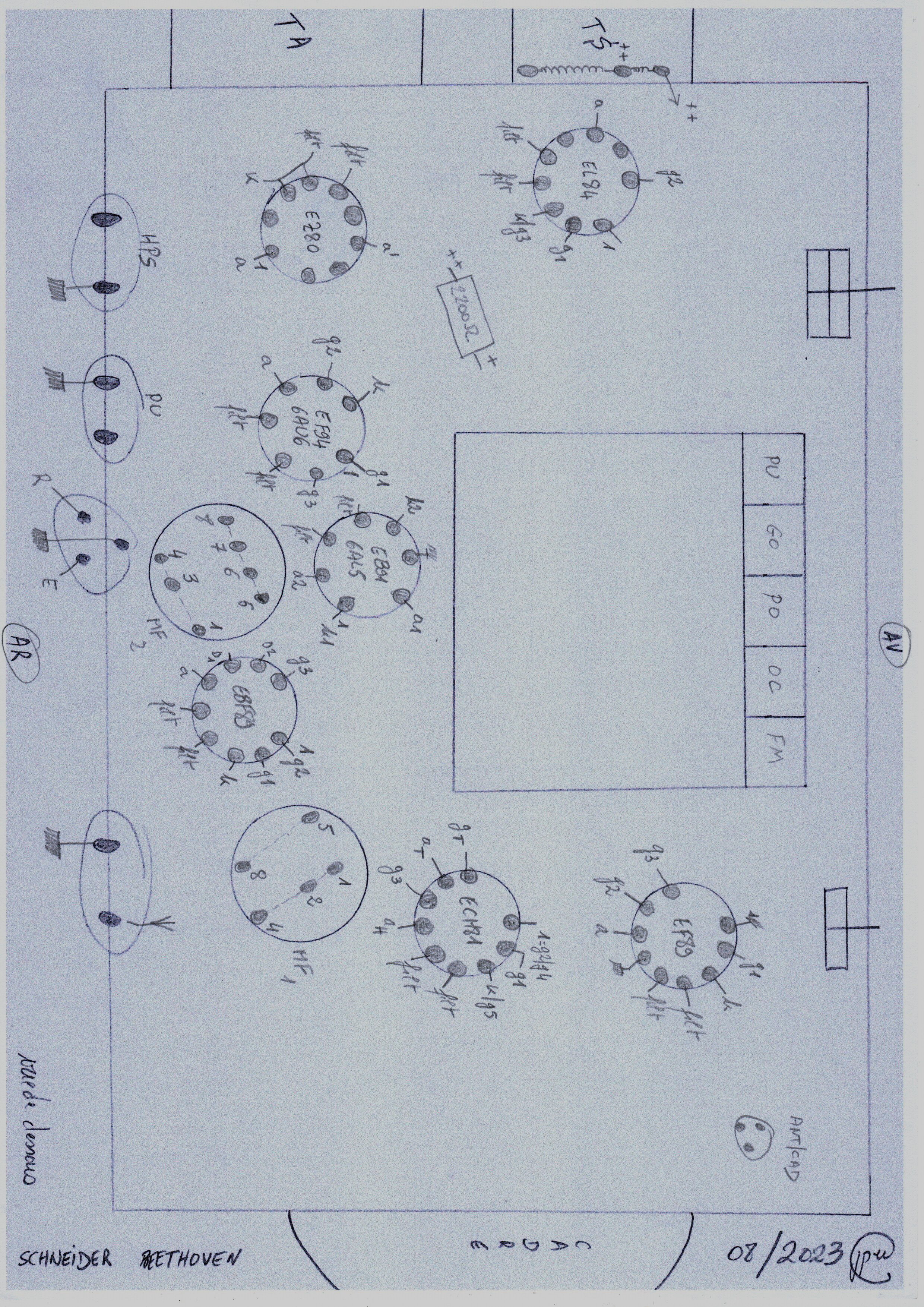

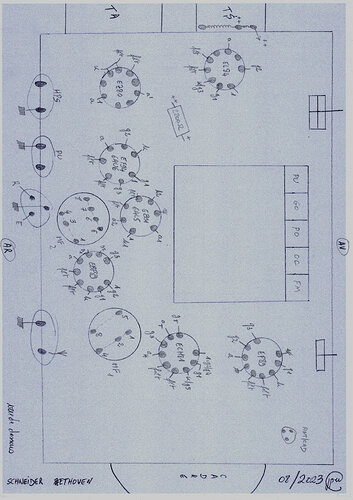

Dites-nous exactement comment vous avez procédé (si possible avec un petit schéma sur une feuille de papier + photo).
Et toute les manip’s sans grippe-fils ?
Par ailleurs, il est préférable de ne traiter complètement qu’un seul condo à la fois.
Si vous traitez plusieurs condos à la queue leu leu et s’il y a un problème quand on rallume le poste, il sera plus difficile de trouver quel changement de condo a créé quel problème…
voir photo ci-dessous.

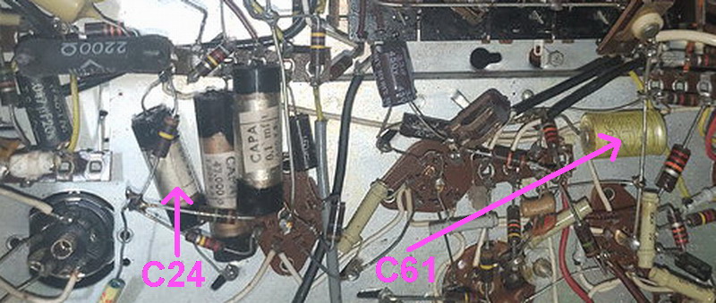

Sur le schéma :
C24 : juste à gauche de l’EM84
C61 : un peu en-dessous à gauche, sous la grosse ligne de zéro volt.
Dominique, voici le genre de dessin qui peut aider quand on restaure un poste comme le vôtre.
Rien à voir avec notre affaire de ctrl de condo…

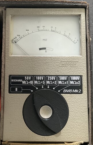

Bonjour,il y a cet appareil capable de tester des condensateurs
C’est un Megger BM8MK2
Je viens de l’ajouter au GL
Olivier
tout a fait c’est un megohmmetre
tension de test 50V, 100v, 250V, 500V, 1000V
Ici je charge le condo C sous sa tension nominale (alim HT extérieure au poste) via une R.
Au bout d’un temps égal à 3RC, la tension aux bornes de R ne doit plus être que de 5 % de cette tension [= exp(-3)].
En général, y’a pas photo : c’est bon ou c’est beaucoup plus/trop long et alors poubelle.
J’utilise le chrono d’un smartphone.
J’ai fait une ch’tite boîte en plastique plus un inter supplémentaire pour décharger le condo dans une autre R car marre de cramer des capacimètres !!!
