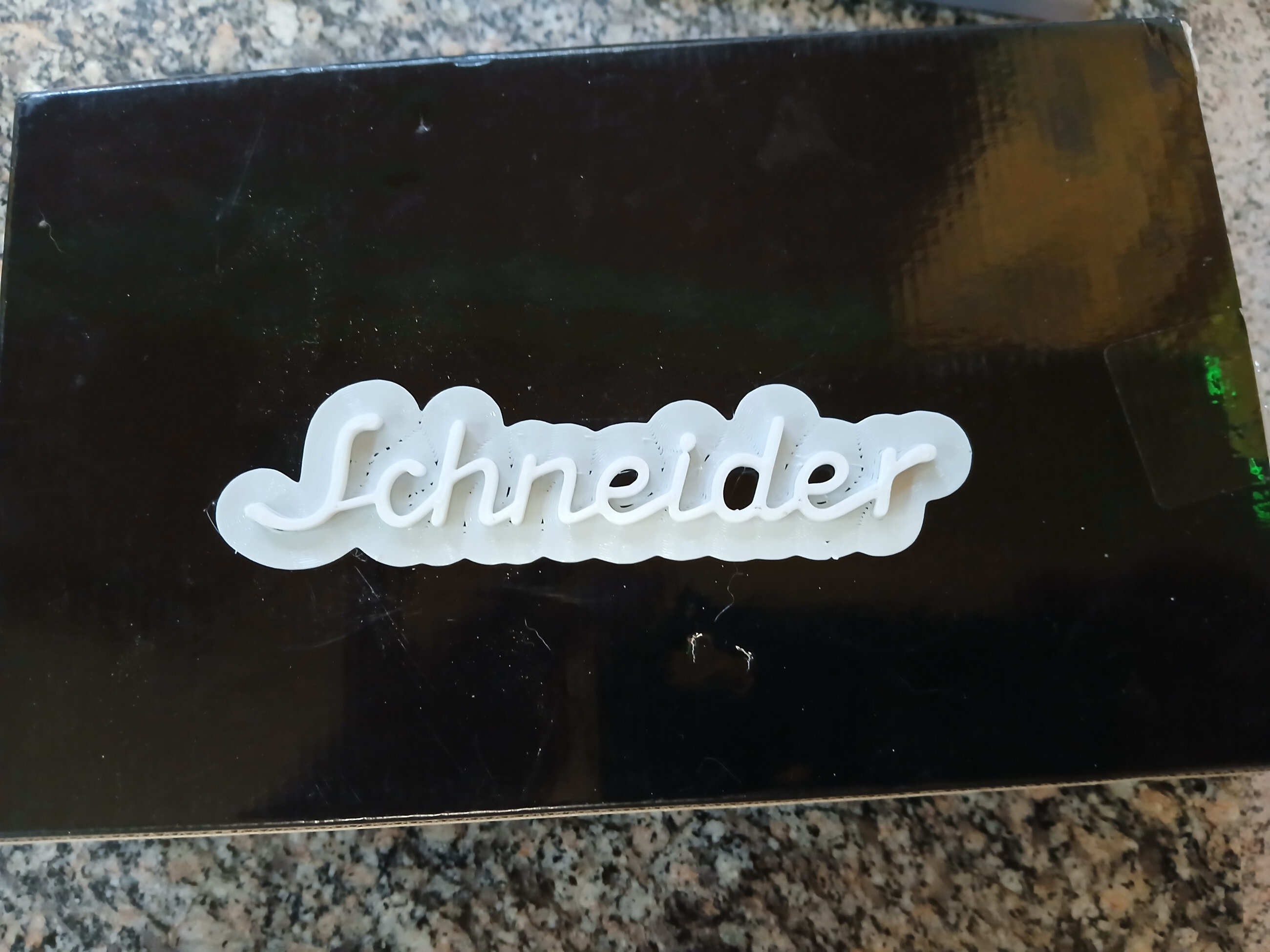

Schneider Calypso et "amiante"

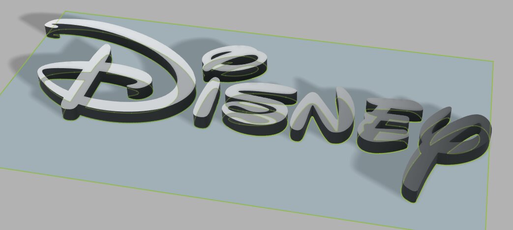

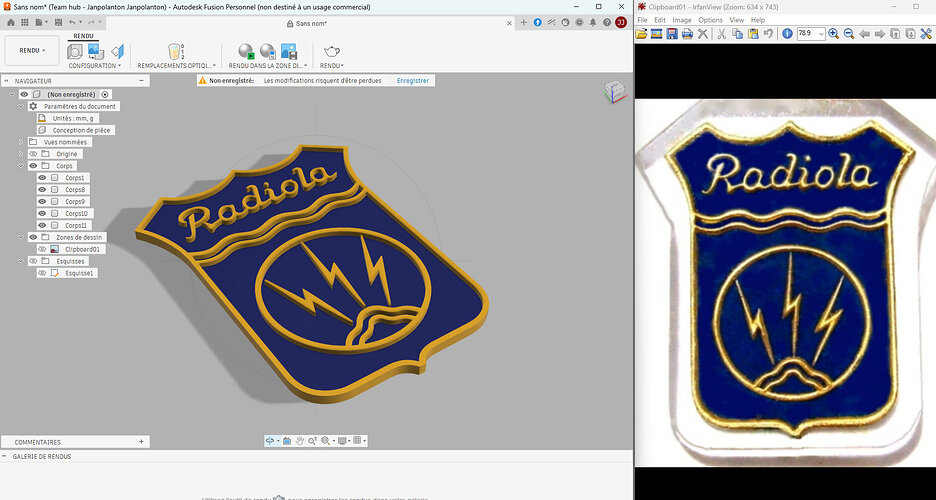

lance un appel sur le forum il y a des participants qui font de l’impression 3D
Sinon, il y a la Dremel et le jeu de limes aiguille. :rofl:
avec la vue que j’ai!
meme pas en reve…@gregoire en a fabriqué par moulage:
mais plus de nouvelles depuis 2021
Merci pour le tuyau, Jean-Paul.
Je viens de le tester avec le 1er logo venu, sans même avoir lu la moindre doc, et en moins de 5 minutes, dont 4 de tâtonnements :
Oui, c’est magique : 5 minutes chrono

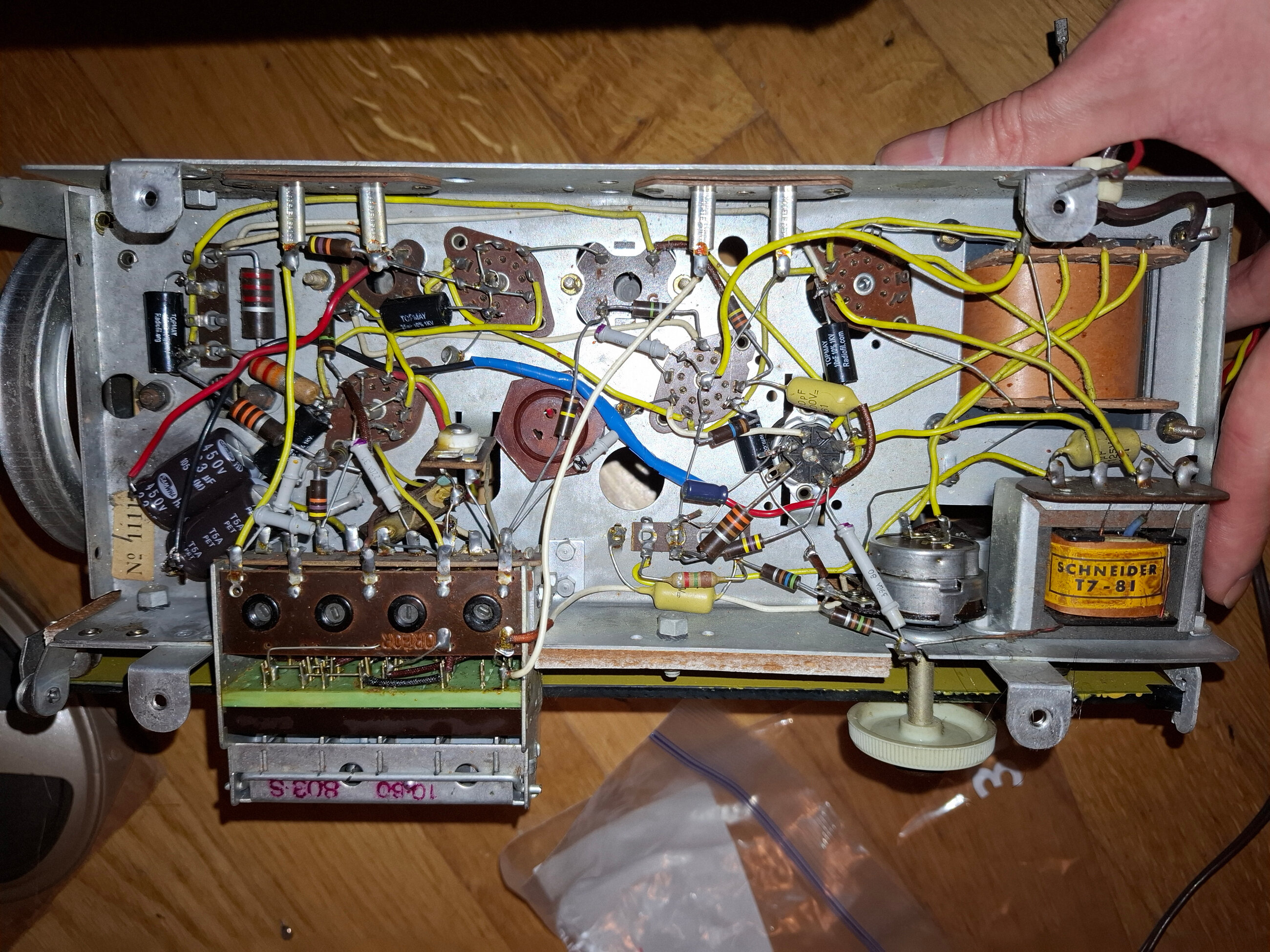

Bonne nouvelle, le Schneider Calypso refonctionne. J’ai remplacé tous les condensateurs goudron qui pour certains avaient de la buée à l’intérieur, évidemment le double chimique d’alimentation, et le petit chimique 35V
La mauvaise nouvelle, c’est que j’ai cassé la ficelle. Je ne suis pas le seul visiblement, car il y a un post à ce sujet.
Je sais qu’il aurait sûrement été préférable de « farcir » le double condensateur d’origine, mais j’ai un scrupule à cette pratique. Je me dis qu’il pourrait peut-être être reformé.
J’ai à cette occasion découvert que mon fer n’était pas assez puissant pour souder directement sur le châssis. J’ai donc dû me rabattre sur un point de masse utilisé par un condensateurs 100nF.
J’ai laissé les condensateurs motarde.
Niveau qualité de réception, difficile à dire, car il est dans des conditions assez défavorables (Au sol, dans une pièce où il y a des alimentations à découpage une box internet, etc…). En GO, il reçoit Alger 3, en PO, ça dépend des moments, mais toujours beaucoup de parasites. Rien en OC à part des « tac tac » parasites, pareil en BE. Dans la vidéo, j’ai fait un remontage temporaire, car son antenne intégrée semble partiellement dans le boîtier. Il y a un câble relié à la carcasse du haut parleur qui se branche à la prise antenne pour servir d’antenne intégrée en plus des ferrites du châssis.
En PO, j’ai remarqué que lorsque je touchais le condensateur variable ou le châssis, à certains moments ça améliorait la réception.
J’ai essayé l’entrée PU, et il semblerait qu’il faille monter le volume relativement fort pour éviter de la distorsions. On a l’impression que sinon le son n’arrive pas à couvrir le « buzzzz ». Peut-être que c’est mon bricolage pour se connecter à l’entrée PU qui pose problème. On entend parfois quelques parasites même si rien n’est branché.
J’ai gratté les pattes de tous les tubes au papier de verre et mis du nettoyant contact dans tous les trous des différents supports de tubes.
J’ai remarqué que l’EL 90 en sortie provoque des craquements si on la bouge légèrement. Est-elle en fin de vie?
Le potentiomètre volume crache un peu sur les volumes faibles.
Mes soudures semblent bonnes, le courant passe, j’ai mesuré à l’ohmmètre.

Pour l’EL90, essayez de titiller les connexions de son support car parfois il peut y avoir des faux contacts voire des C/C provoqués par le chauffage important de cette lampe sur un support en bakélite devenu avec le temps assez sensible à la chaleur .
Sur la vidéo, on entend très bien et carrément en “stéréo” ce craquement .
Sur mon Calypso, j’ai installé un module FM5 en modifiant les connexions de la touche PU et je n’ai pas constaté de distorsion même à faible volume. En ce qui concerne sa révision, j’ai remplacé également pas mal de ces maudites résistances agglomérées devenues hors tolérance en valeur.

Du coup, vous pourriez m’aider pour la ficelle (Longueur, trajet, nombre de tours sur le bouton de recherche et le tambour du condensateur variable). Pour l’instant, impossible de retirer la façade, la vis du bouton « Tonalité » est grippée, et celle du bouton marche arrêt aussi. Quel tournevis avez vous utilisé?
Alors le bruit, c’est plutôt des perturbations dûes aux alimentations à découpage présentes dans la pièce.
Par « titiller les connexions », vous voulez dire par en dessous?
Alors ça pourrait être aussi le potentiomètre du volume, il faudrait que je trouve où mettre de la bombe contact.
Alger 3 se reçoit très facilement de nuit, même avec des petits postes portables à transistors qui peuvent êtres déplacés facilement. Cela permet de recevoir la radio polonaise.
En PO, pas mal de stations étrangères la nuit, mais là aussi un poste portable a l’avantage d’être facilement déplaçable pour recevoir le mieux possible.
En OC, ce poste que mon père a connu était il mieux équipé pour recevoir?
En général on injecte le produit près des connexions du potentiomètre, sur les anciens il y avait souvent un espace donnant accès à la piste.
hé oui, on travaille ensemble désormais!
(mais je voit pas en quoi ça vous regarde!)
Pour mon Calypso, je n’ai pas eu à intervenir sur la ficelle car elle était bien en place; j’ai simplement pris des photos de son cheminement pour le sujet du forum.
En complément des nombreuses photos disponibles,ce dessin qui figure dans le lien indiqué plus haut, montre le cheminement de la ficelle, du sens et du nombre de tours qui est de deux; pour la longueur, généralement je ne mesure pas, j’en déroule au pif une bonne longueur et j’ajuste sa longueur et sa tension en fin de cheminement avec le ressort du tambour du CV.
Effectivement les connexions du support de la finale EL90 doivent être titillées par le dessous avec une pince fine en faisant attention car le poste doit être en service. La distorsion ne vient pas du potentiomètre. Pour débloquer les vis, il n’y a pas d’autre solution que le dégrippant et l’ attente car l’axe de ces boutons en plastique des années 50 est devenu très fragile.

De ce que j’avais vu, il fallait deux tours sur le bouton de recherche des stations, mais pour le volant du condensateur variable j’ai du mal à voir. Le schéma est pour quand il est en position fermée ?
D’accord, mais une fois que l’on a titillé les connexions et vues celles qui posent problème, que faut-il faire ?
Alors sur une chaîne Hi-Fi plus moderne un mauvais contact sur un potentiomètre peut provoquer de la distorsion ou un son de mauvaise qualité.
Ok, mais quelle tournevis utilisé ? C’est un plat, mais il faut une pointe fine en largeur mais plus épaisse en hauteur.
Sur ce modèle, les boutons sont maintenus par un métalliques dans lequel la vis se vis. Et si le dégrippant ne fait pas effet ?
Et pour les ondes courtes, ce poste que mon père a connu était il plus performant bien que plus ancien ?
Sur mon Calypso, j’ai changé carrément le potentiomètre de volume dont la piste était trop abîmée pour se contenter d’un simple nettoyage par pulvérisation; je trouve que ce potentiomètre aurait dû être placé à la place de celui de tonalité. En ce qui concerne la distorsion, si elle persiste c’est souvent la lampe finale voire l’ EZ80 qui sont pompées. Pour Alger 3 en GO et les stations souvent Epagnoles en PO, effectivement on les captes bien surtout le soir et suivant le lieu de réception avec des récepteurs à transistors plus modernes mais pour ce Calypso à lampes, cela indique qu’il est bien réglé ou pas trop déréglé.

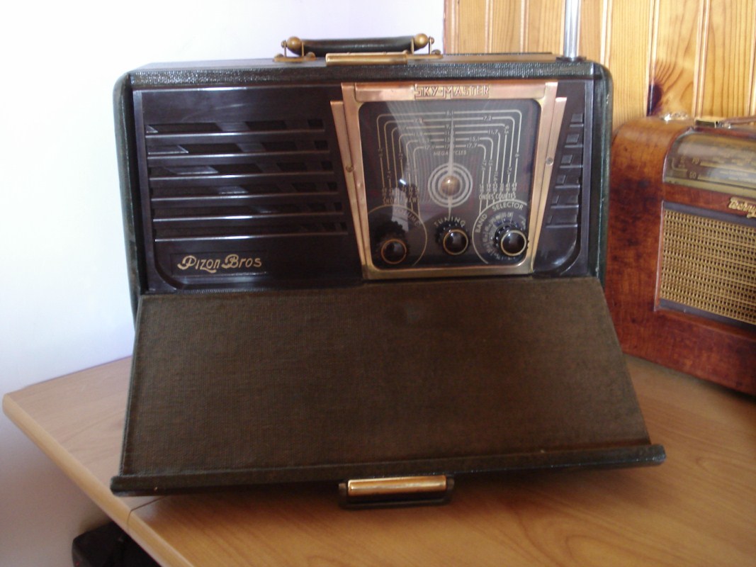

Certes ce mastodonte allemand des années 30 était plus performant en OC. Le Calypso de 1958 est venu à une époque où la décolonisation était intense; les OC étaient de moins en moins écoutées donc il devenait de moins moins utile d’avoir des récepteurs grand publique très sensibles sur cette longueur d’onde. Pour une balade confortable des OC à l’ancienne avec un poste à lampes, j’utilise ce petit Pizon Bros portatif Sky Master 1952 :
Mais maintenant il prend l’air rarement.
Pour avoir une réception optimum en OC, rien ne vaut une grande antenne filaire extérieure d’une vingtaine de mètres.
