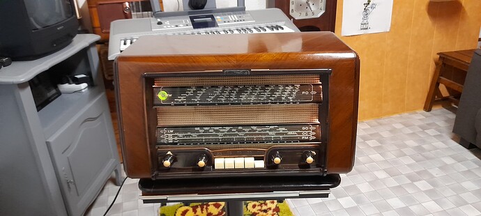

Voici quelques photos du poste :
Vu en vrai, ce poste en fait dans un état très moyen, les photos sont très souvent bien trompeuses!
La châssis n’est pas vraiment pratique à retirer et sur la droite il y a ce HP médium à désolidariser.
Le poste fonctionne même en FM mais ici dans la Vienne en pleine campagne, il me faut cette antenne:
Bien que ce poste poste fonctionne correctement avec tous ces composants d’origine, pour sa révision plus approfondie, il faudra entres autres pas mal de condensateurs chimiques mais le principal c’est le bon fonctionnement actuel du poste.
Patrick.

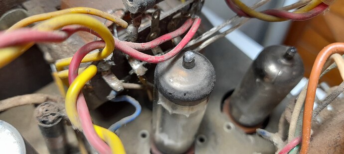

Je trouve que certains fils de câblage passent très près de la brulante EL 84 pourtant ils non pas souffert:
L’un des secondaires du transformateur de sortie BF est relié à la masse via cet étrange enroulement sur plaquette de bakélite de quelques spires qui ne figure pas sur schéma.
Patrick
