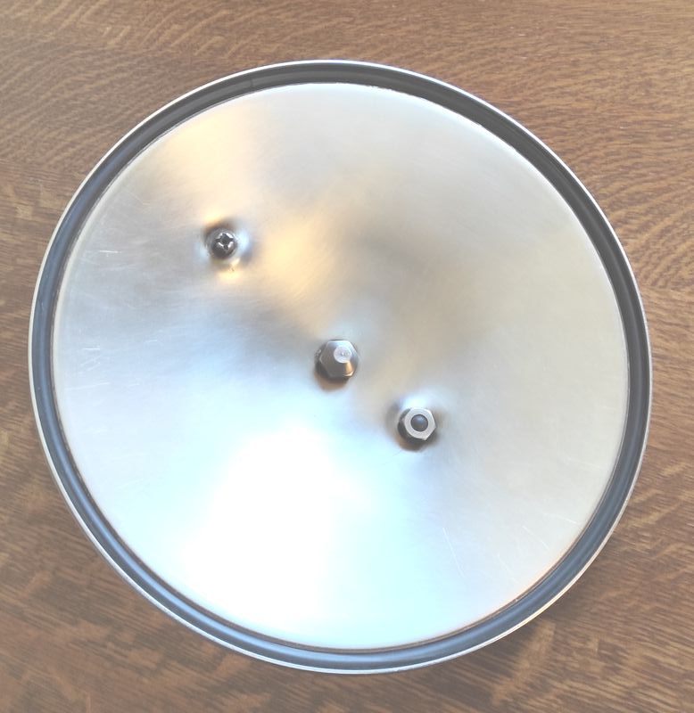

Bonjour je suis aussi a la recherche de cette foutu soupape …je sais jarrive 1 an après la discussion mais j’aimerais savoir si vous avez trouvé cette pièce et si oui est ce facile de la remplacer
cordialement
Bonjour, ce n’est pas vraiment le thème du site mais dans la rubrique salon on peut parler de tout!:wink:J’en parler récemment avec un ami et malheureusement je n’ai toujours pas trouver de soupape de sécurité. Il y a bien un modèle chinois mais je ne sais pas si il s’adapte, désolé. Cdlt
La soupape de sécurité ??? Normalement on n’y touche jamais. De toute façon ce n’est qu’une bille avec un ressort.
Avec un ressort certes, mais c’est un ressort taré !

quel joint mettre à la place de celui qui est endommagé parce qu’ il est bien trop vieux et cassé ?
Il ressemble à un joint papier de plomberie - réseau d’eau alimentaire - donc valable pour la cuisine !
Le corps de la soupape ne pose pas de problème - dans tous les cas le ressort fera son travail - le seul risque c’est que il fatigue et qu’il déclenche avant la pression défini au standard de sécurité du fabricant

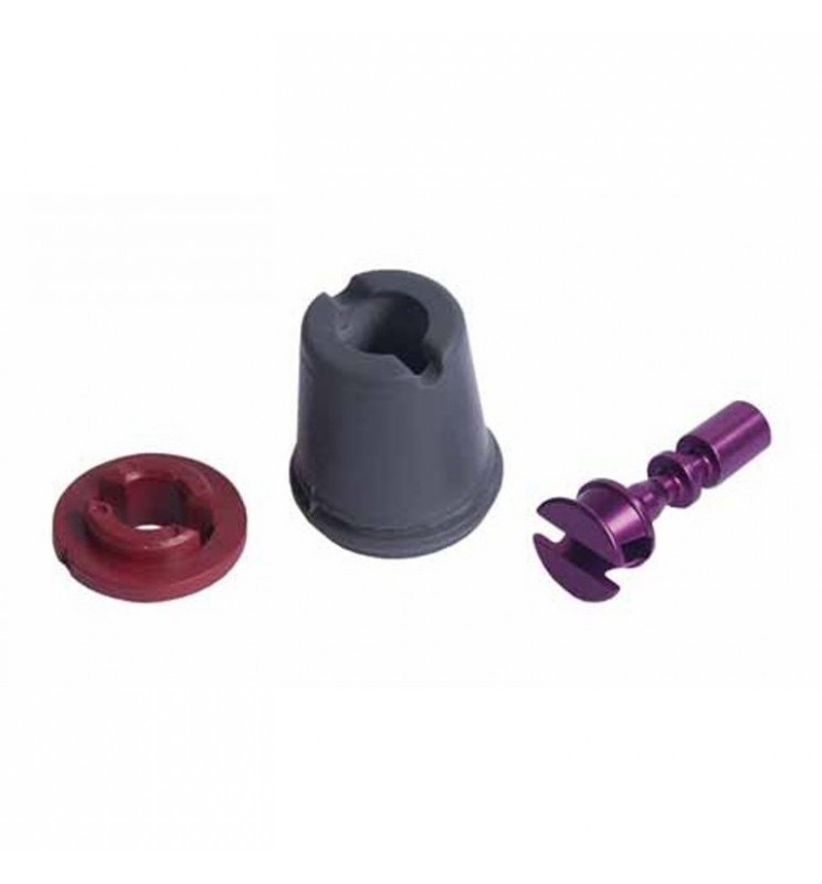

Bonjour, je ne suis pas un spécialiste de la cocotte minute ! Mais je crois que ça devrait fonctionner avec ça .Avez-vous trouvé une soupape de sécurité ? Si oui merci de m’indiquer où ! Cdlt
Ici par exemple:
https://www.pieces-online.com/500-soupape-seb
ou encore mieux:
Bonjour Gilles , merci mais ce n’est pas celle la dont on parle mais l’autre soupape, celle qui est boulonnée au couvercle ! :wink: impossible d’en trouver !
Désolé: je n’ avais pas fais gaffe que ce topic date d’ un an, je ne suis pas remonté depuis le début.

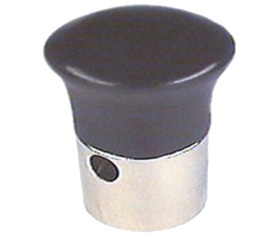

J’ ai bien une soupape mais qui se clipse comme celle en photo (soupape noire 790076).
bonsoir
celle qui tourne, c’est la soupape régulatrice de pression
l’autre avec la bille avec le ressort, c’est celle de sécurité elle est là pour éviter de prendre la cocote dans la poire si la régulatrice se bouche
christian
il y a encore une securite , la derniere
c’est l’etrier de fermeture qui est en fait un gros ressort capable de se plier et de laisser la vapeur s’echapper par le bord du couvercle
et par securite elle est dirigée vers le bas par la forme de du bord su couvercle

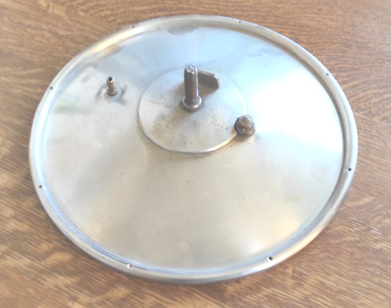

Laquelle ?
J’ai trouvé ce couvercle chez ma maman :
Bonjour Jackoe , et merci d’avoir penser à cette cocotte , il faut que je vérifie , mais apparemment ce serait celle la( soupape) dont j’aurais besoin.Dites mois en mp combien vous voulez ?Je vous remercie et vous tiens au courant .Cdlt
