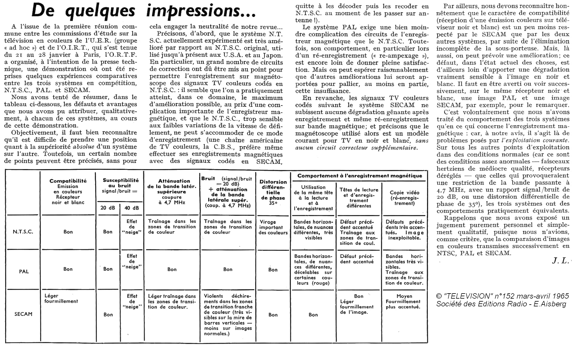

Rétro…comparatif paru en 1965 dans la revue « Télévision »
Ce tableau montre clairement que dès 1965 le PAL était reconnu (par une revue française!) meilleur que le SECAM en conditions de réception grand public.
La comparaison en enregistrement n’a plus grand sens pour les enregistrements grand public car les procédés n’ont rien avoir avec les systèmes professionnels de l’époque (AMPEX) grâce à l’utilisation du système « colour under ».
