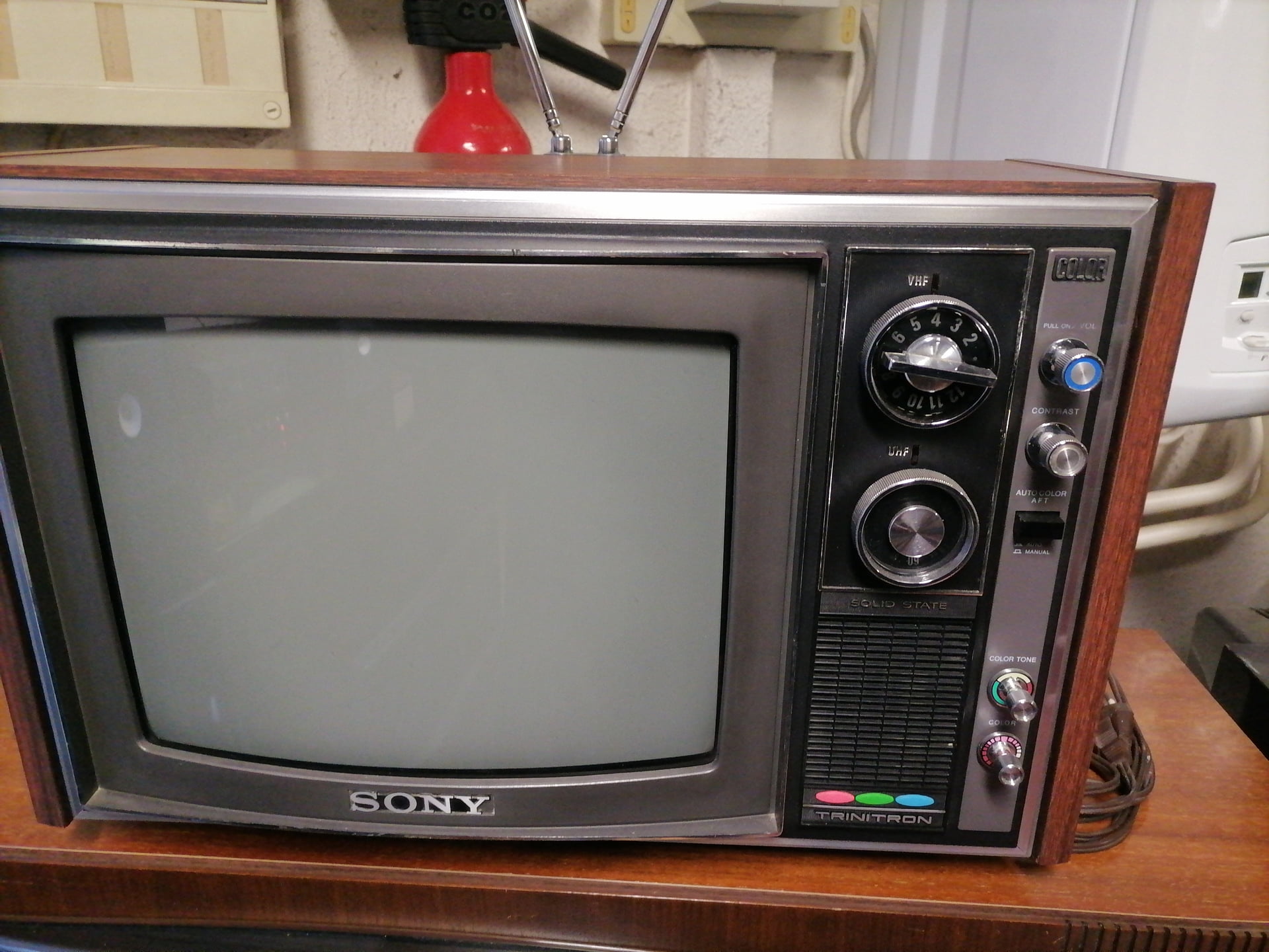

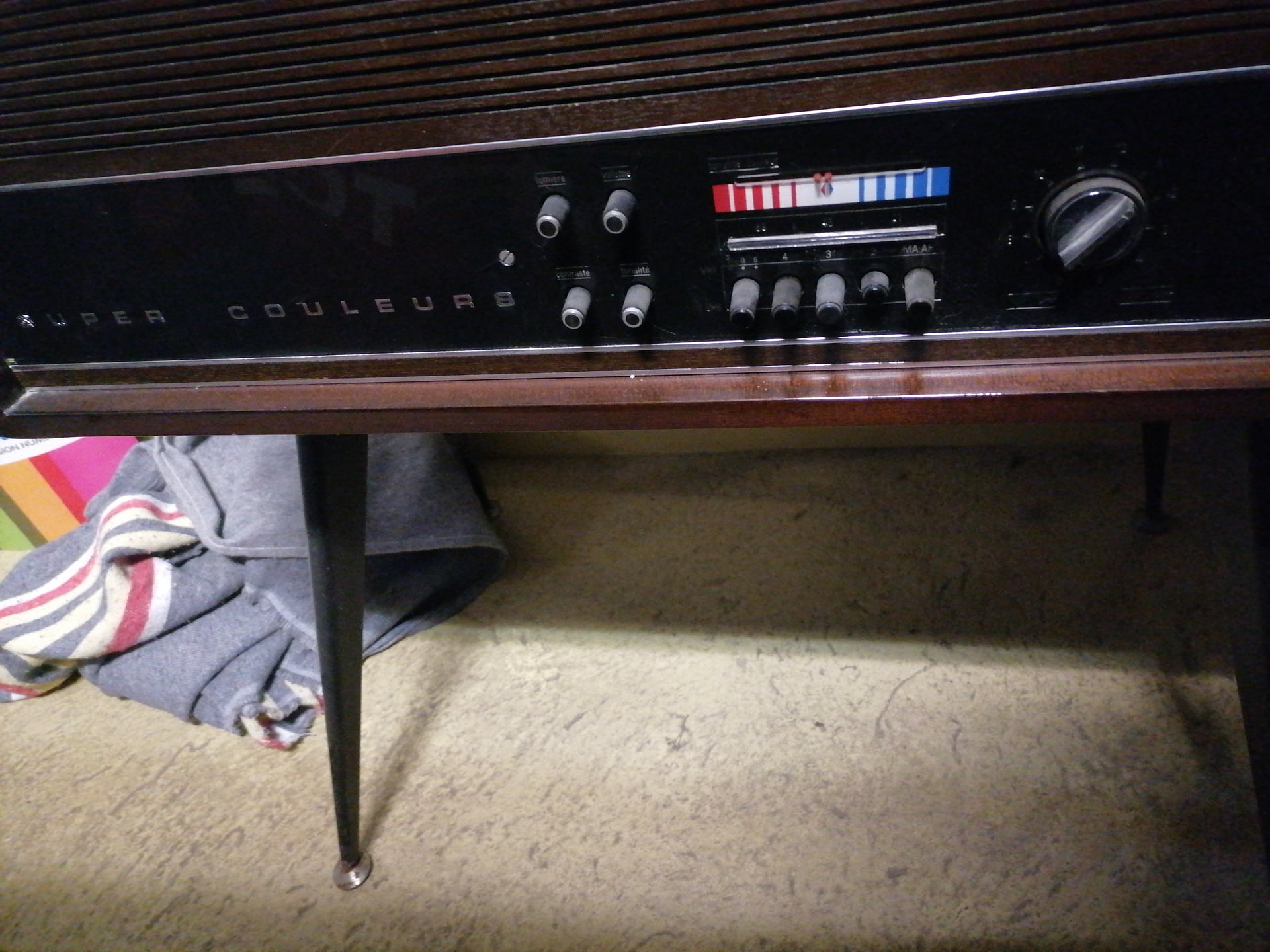

Et voici 2 tv couleur dont un en norme ccir ( Sony) et le Schneider en secam L qui utilise un rotacteur VHF.
Le Schneider, c’est la fameuse console « Pallas » équipée du châssis 5212 avec les platines FI/Luminance en bas et les platines BTT, BTL+ THT et convergences dans la console du haut pivotante avec le tube. (la platine convergence était relevable pour apparaître au dessus du tube cathodique)
Cette rotation se faisait grâce à un roulement à billes « géant ».
Cette console a existé en Arphone et Tévéa bien avant sa sortie sous la marque Schneider.
Le potentiomètre à glissière au dessus du sélecteur permettait de donner une teinte dominante vers le rouge ou vers le bleu :frowning:, je n’en ai jamais compris la réelle utilité :thinking:
Il y avait sur ces châssis , à l’arrière, un commutateur pour passer en noir et blanc ; inutile en pratique, mais très utile en magasin pour les démos :slight_smile:

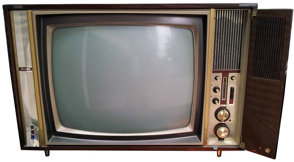

Un autre TVC avec rotacteur et même tuner sans présélection !
PHILIPS, TF.25 K 864/02 de 1968. Châssis TVC3

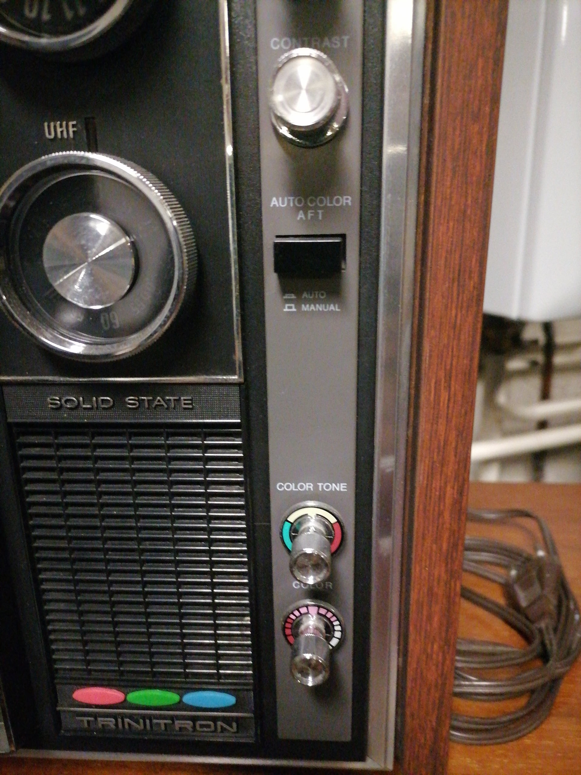

Disons que c’est un réglage pour obtenir un ton froid ou chaud, une personalisation que la personne peut choisir, si tu regarde bien le Sony il y a ce type de réglage
…En quelque sorte, une balance des blans manuelle ?

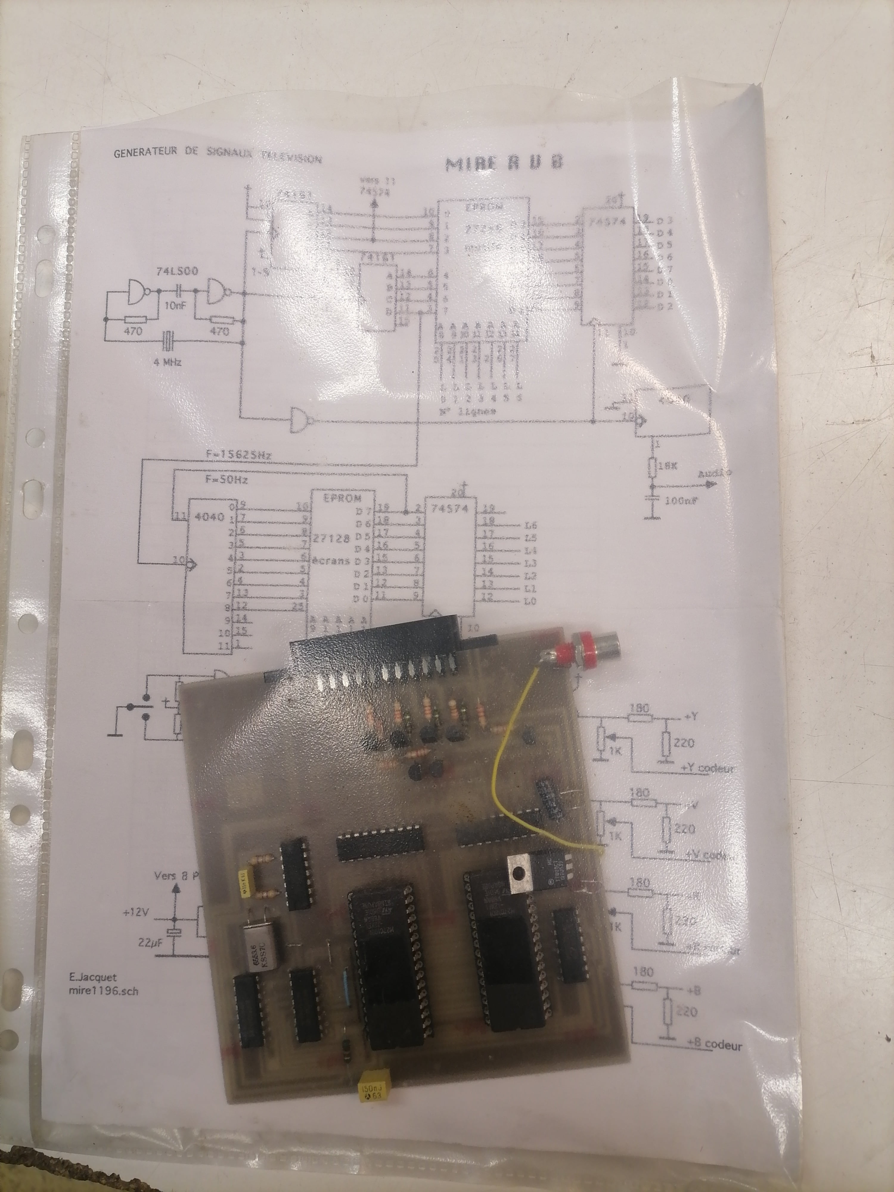

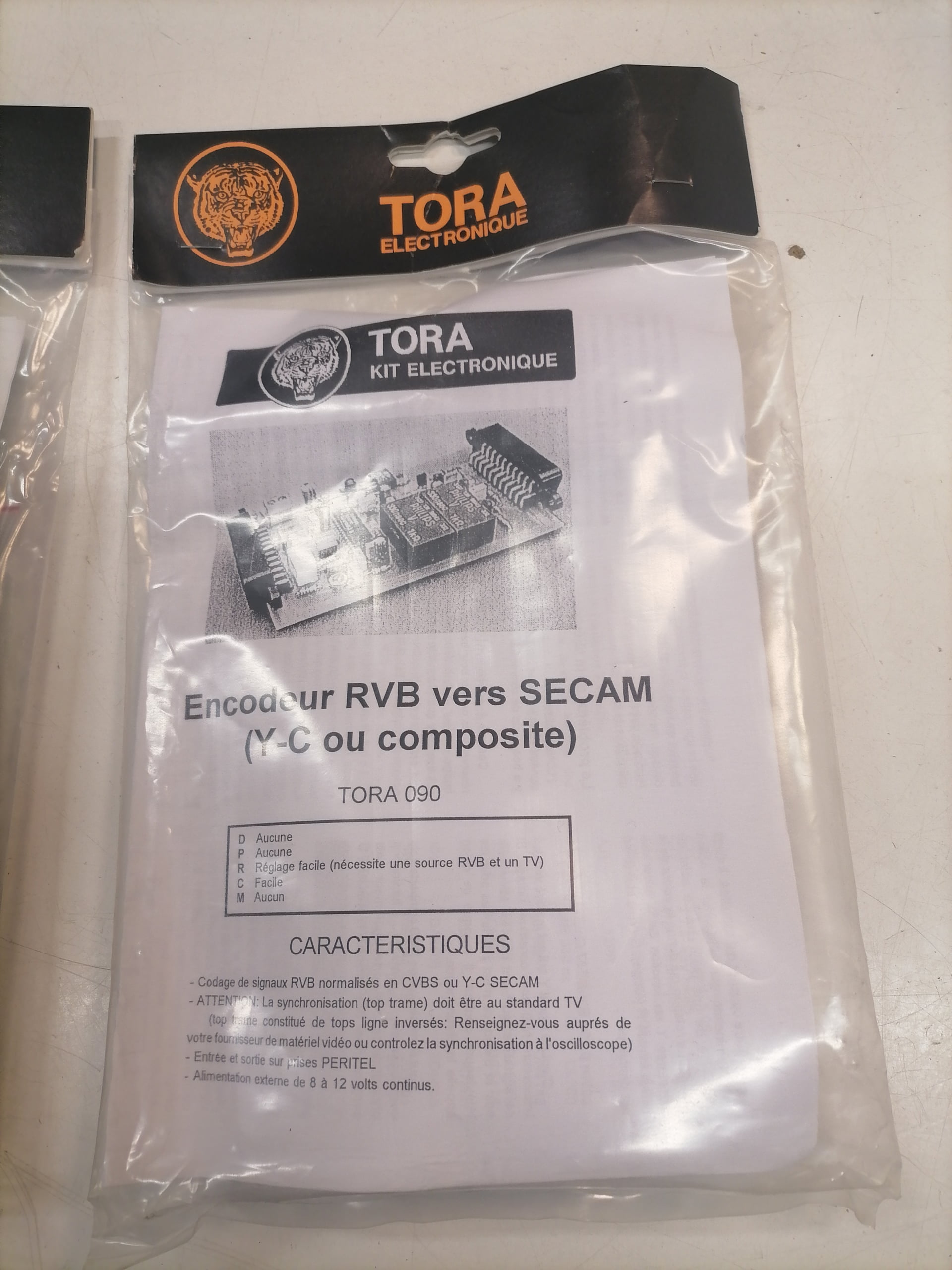

En fouillant dans les archives quand j’étais élève, j’ai retrouvé deux kits électroniques TORA pour construire un encodeur rvb via pal et NTSC et vers du secam y-c ou composite, et une étude avec un prototype d’epoque d’une mire rvb, j’ai ressortie aussi une mire fabrication maison :sweat_smile:
