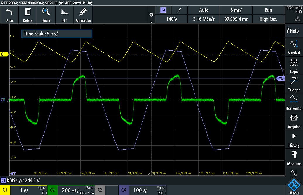

J’ai fait ces mesures en direct suite aux mesures d’hier où derrière un transfo le sinus 250V était écrêté. J’avais utilisé une sonde différentielle 1/200 (donc tension de sortie de la sonde compatible avec ses limites)

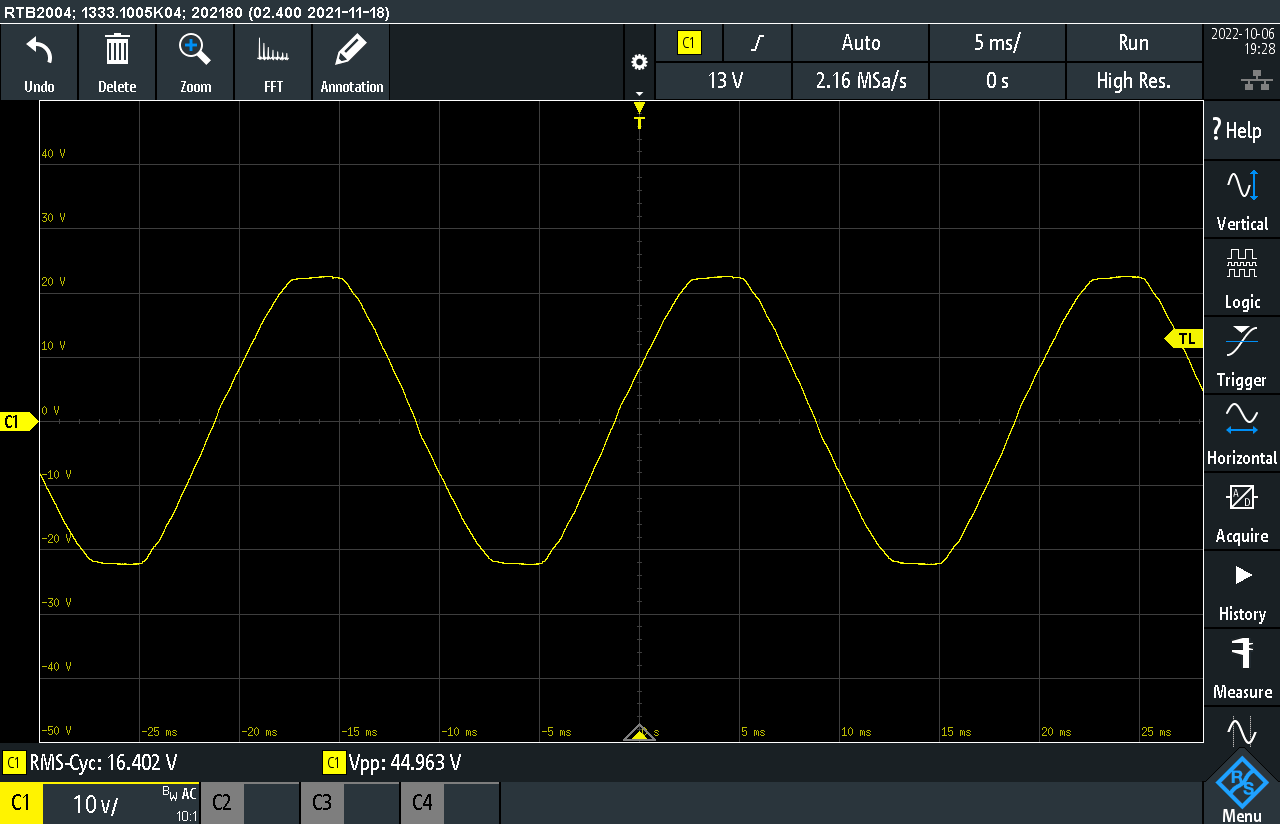

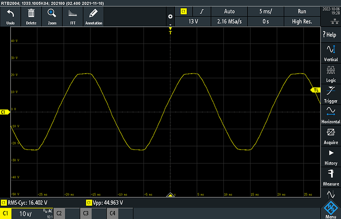

Ici mesure sur le même transfo torique mais sur un enroulement 18V, c’est un peu mieux mais c’est pas ça :

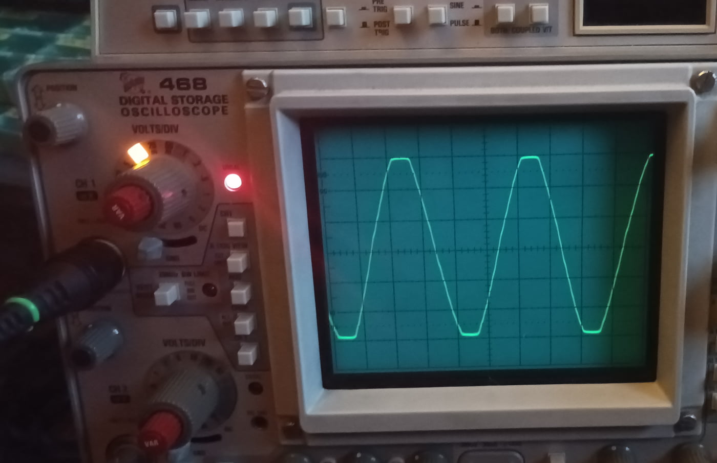

Ici (pour le fun et la nostalgie) secteur 230V via atténuateur résistif sans terre sur le scope
NE FAITES PAS CE GENRE DE MESURES SI VOUS NE CONNAISSEZ PAS PARFAITEMENT LES RISQUES ENCOURUS
