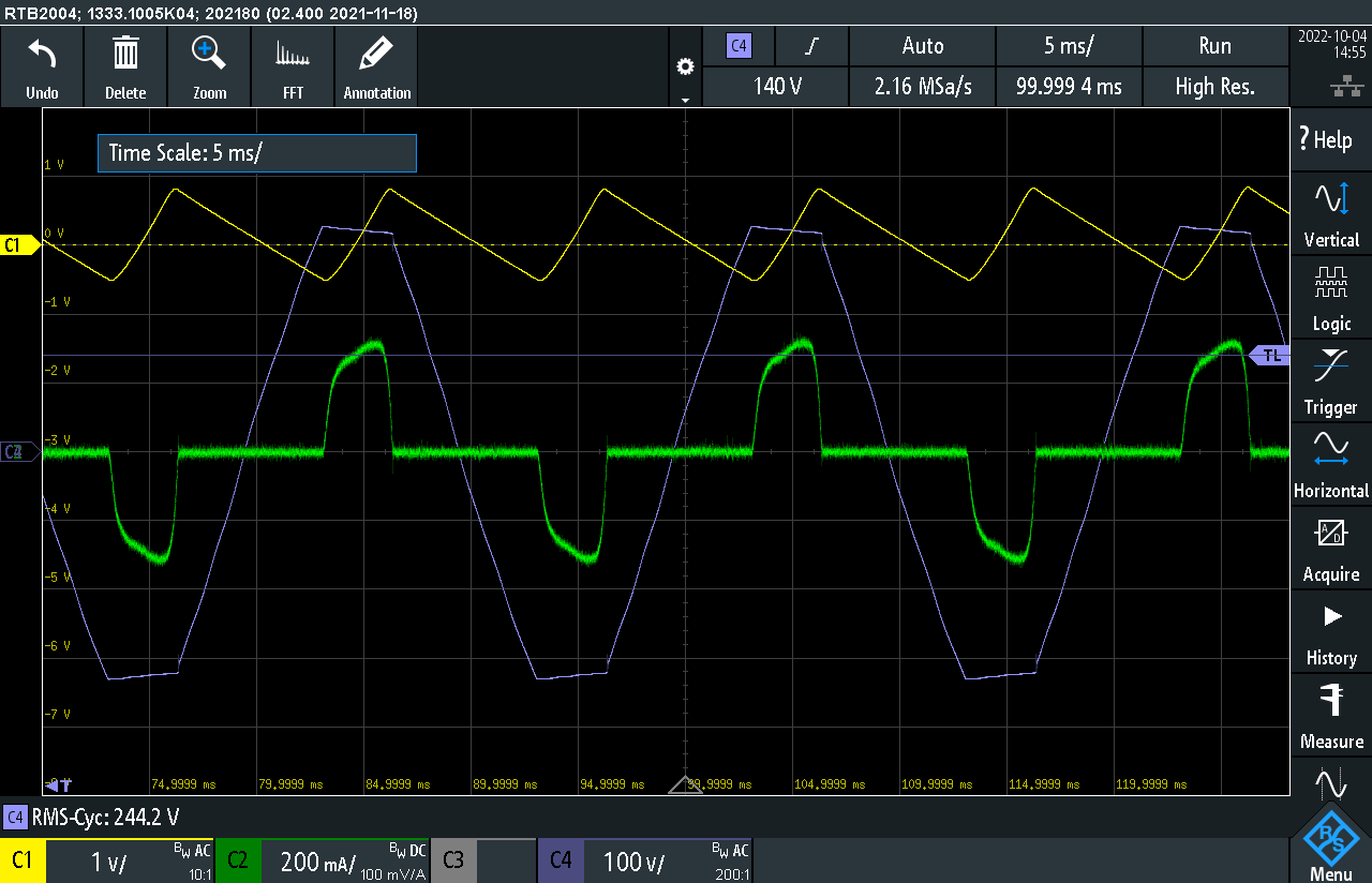

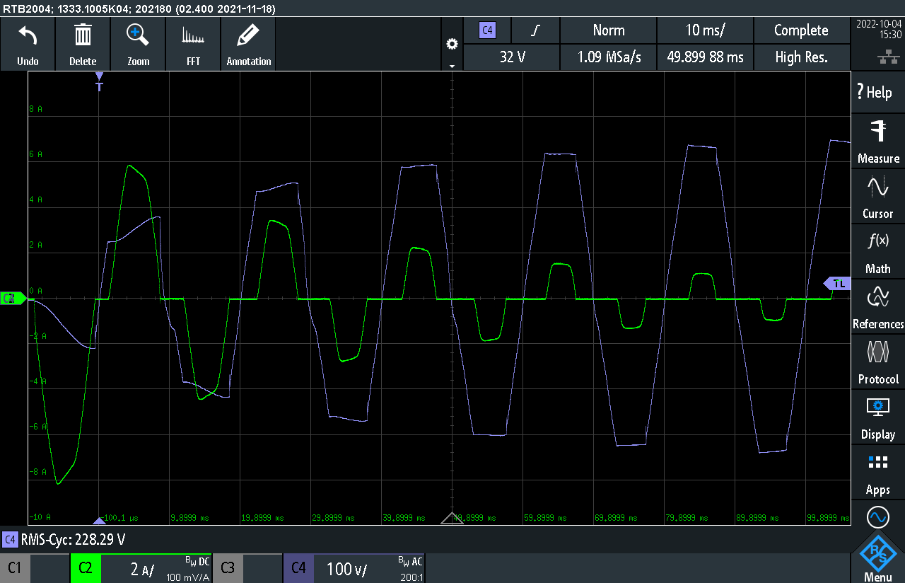

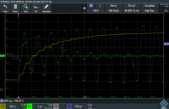

Je viens de vérifier les pointes de courant dans le pont de diodes à la mise sous tension
Diodes 1N4007 avec un 470µF/450V en filtrage

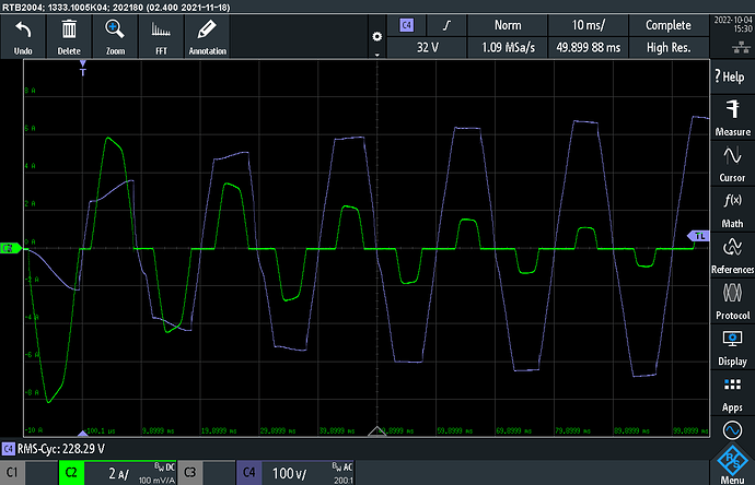

En violet, la tension de sortie du transfo écrêtée chez moi (à l’entrée aussi), je ne sais pas pourquoi.
En vert, le courant avant le pont de diodes
En charge 85mA 332V= (28W)
En jaune : ondulation sur le continu

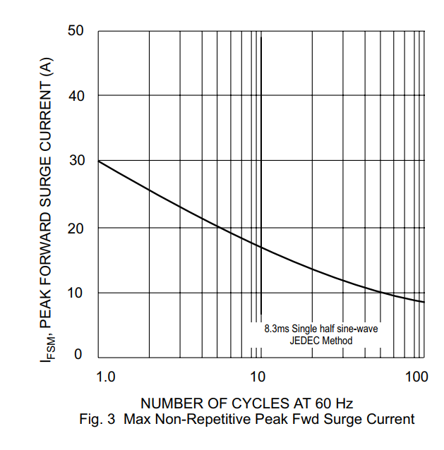

D’après la datasheet de DIODES Inc, c’est bon pour des 1N4007

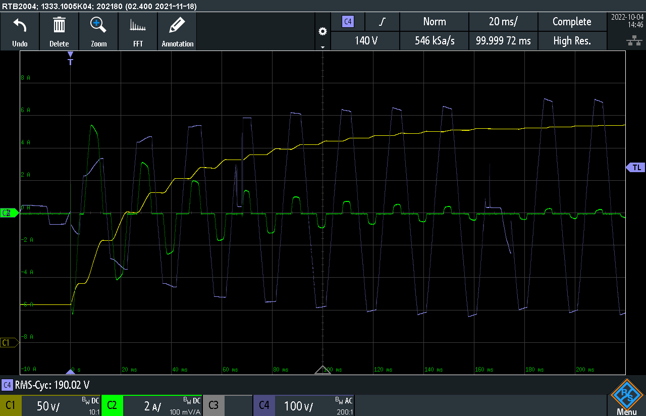

La charge du condensateur en jaune :
