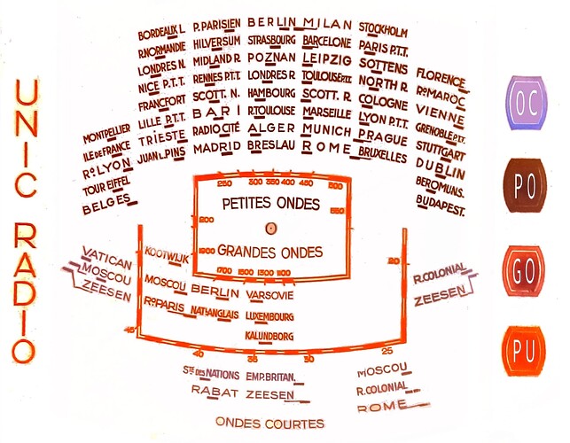

Bonjour, ayant récupéré un poste Unic Radio 705A de 1936, le simple fait d’avoir passé sous l’eau claire le verre sérigraphié avec les stations peintes, tout est parti sans frotter!.. catastrophe… si une personne avait le même poste , et pouvait me faire une photo afin que je fasse un calque?.. avez vous une idée?..

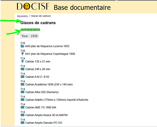

la photo du cadran il faut la mettre ici
Doctsf - Glaces de cadrans *
sous le nom « Cadran unic radio 705A »
ensuite on met un lien vers la fiche du poste
sur les documents il n’y a pas de compression de fichiers , donc pas de perte de defintion contrairement au forum
Le cadran est dans Doctsf - Glaces de cadrans
Quant au lien ?
Ou tu me dis comment je fais ou j’ajoute la photo à la fiche.
tu cliques sur le lien et tu arrive la directement dans glaces cadran
tu cliques sur ajouter des documents
tu met le document dans la fenetre par un cliquer glisser lacher
tu met le titre pour que je puisse le retrouver
et tu n’oublie pas d’enregistrer avant de quitter
attendre que le document soit charge
J’ai déjà déposé la photo dans « glaces de cadrans » et puis lisant post N°8, tu mets " ensuite on met le lien" et pardon j’avais compris " tu mets le lien ". Donc mon post N° 9 était malvenu. oups!! ![]()
les liens internes entre marque et documents sont de notre responsabilite
voila le lien a la fiche du poste est fait
le cadran apparait dans la fiche
Grand merci pour votre temps passé pour réaliser cette photo! elle est au dessus de mes espérance! et merci également à « Radiolo » pour ses conseils !
vous êtes pro!
Bien cordialement à vous
Philippe
Il a fallu plusieurs photo et PaintShopPro pour arriver là avec celle-ci
Ce n’est pas la vitre qui est noire mais le fond derrière celle-ci.
Les écritures sont en blanc bleu réséda et jaune
Les plots à droite sont :
Jaune un peu ocre
Blanc
Vert pâle réséda et
bleu clair pour PU.
Du travail pour vous. Bon courage
