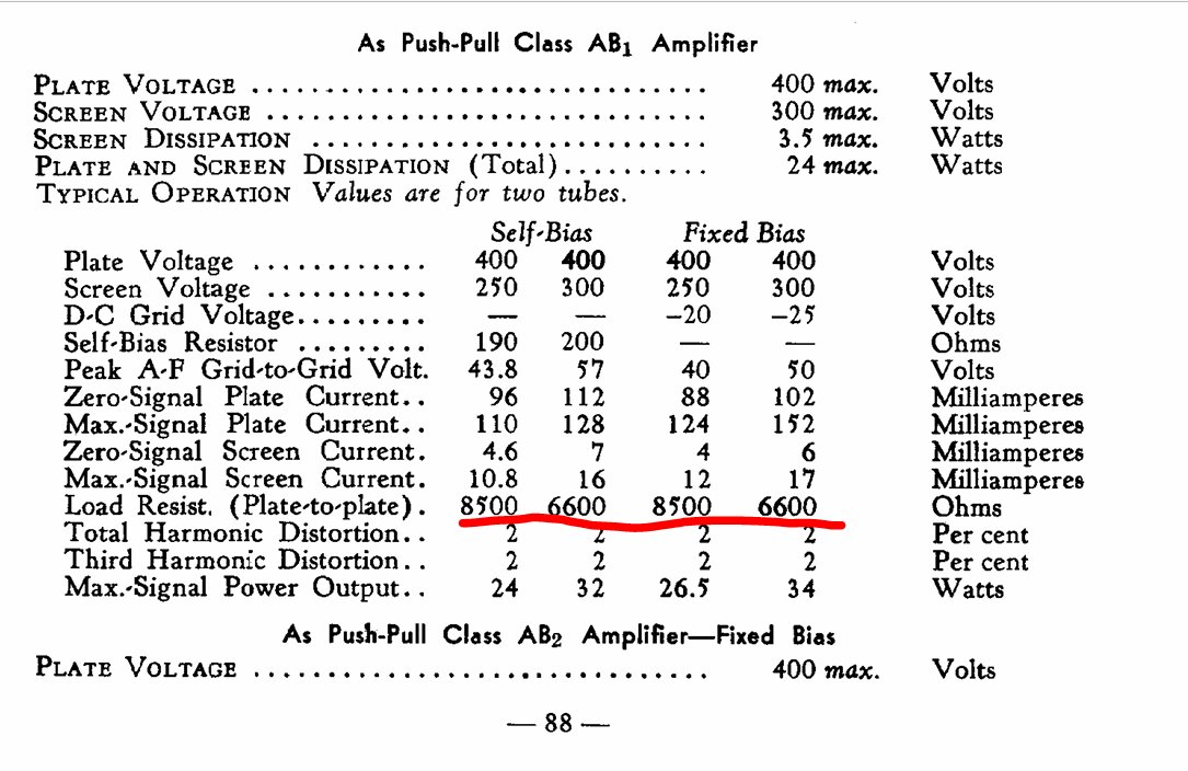

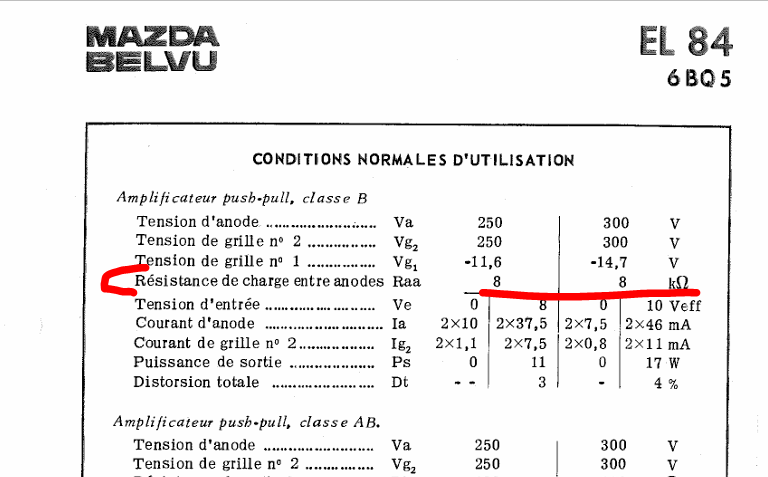

Shade ampli
c’est le bon transfo pour des EL84
Ok ça veut dire que le transfo de impedance pour in push pull c’est le même pour les el84 et pour les 6l6. Si je suis correcte mon problème c’est avec le transfo d’alimentation j’ai pas les tensions correctes. Ou est ce que je peux acheter un transfo neuf?

ou tres peu d’ecart entre les deux tubes

el si tu t’est fié a un shema avec des 6L6 ces tubes supportnt des tension plus elevées que les EL84 donc ton transfo qui alimente des EL84 aura une HT plus faible
Ohhhh 2K de chaque coté :wink:
Non : la moitié de 8 K sur un transfo, c’est 2K comme dit au dessus !!! Exactement comme la moitié de 300 ohms c’est 75 ohms sur une entrée antenne…
Sur un transfo en général, la moitié de spires c’est la moitié de tension, donc le 1/4 de l’impédance…
