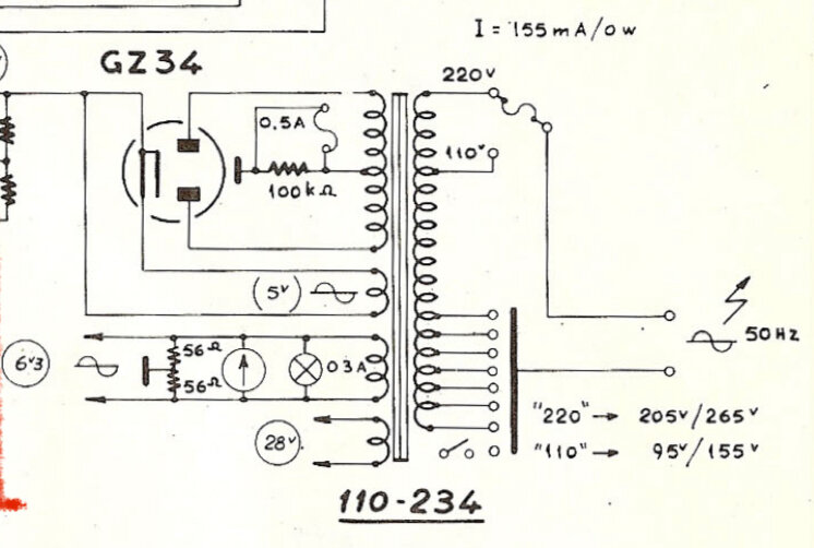

Ils on enlève la gz34 et on fait un doubler de tension avec 2 diodes. Tension sortie transfo 103Vac et après redressage 280Vdc. C’est pour ça que je veux changer le transfo.
…et faire le schéma de renouvellement avec les 6L6GC
Bonsoir, sur le schéma l’enroulement secondaire pour la polarisation sort 30V ~ car c’est ce transformateur qui est utilisé!
Il y en a un identique à vendre sur Leboncoin.

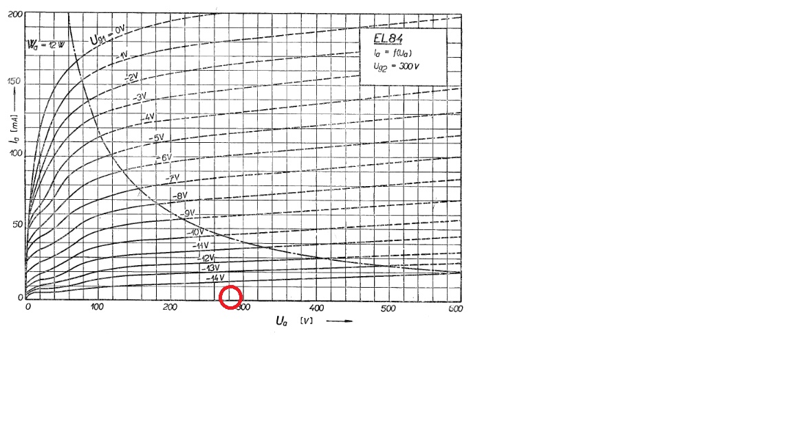

Bonjour G,
Du coup je suis allé chercher les courbes pour Ug2 300V
Effectivement, classe B aussi.

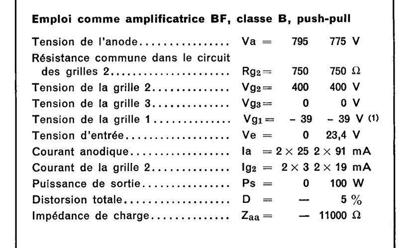

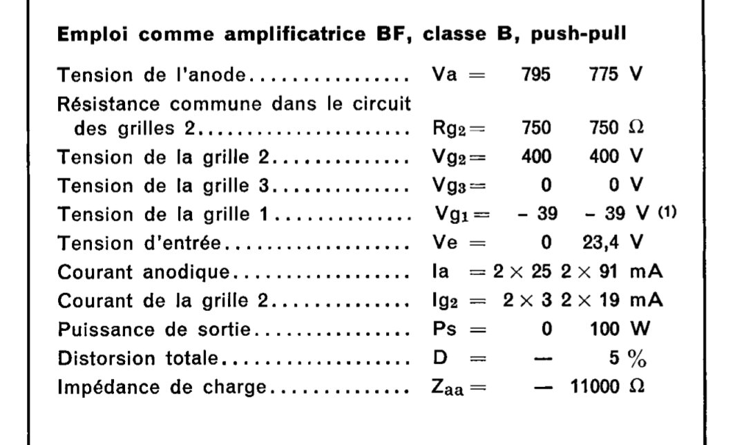

Pourtant la datasheet de l’EL34 à 800V plaque -40 grille indique clairement classe B.
Pour moi lorsque la tension de grille devient positive avec tirage de courant c’est classe B2, et classe B1 ou elle reste en dessous sans courant supplémentaire. Le « A » est fixé lui par la tension de repos
