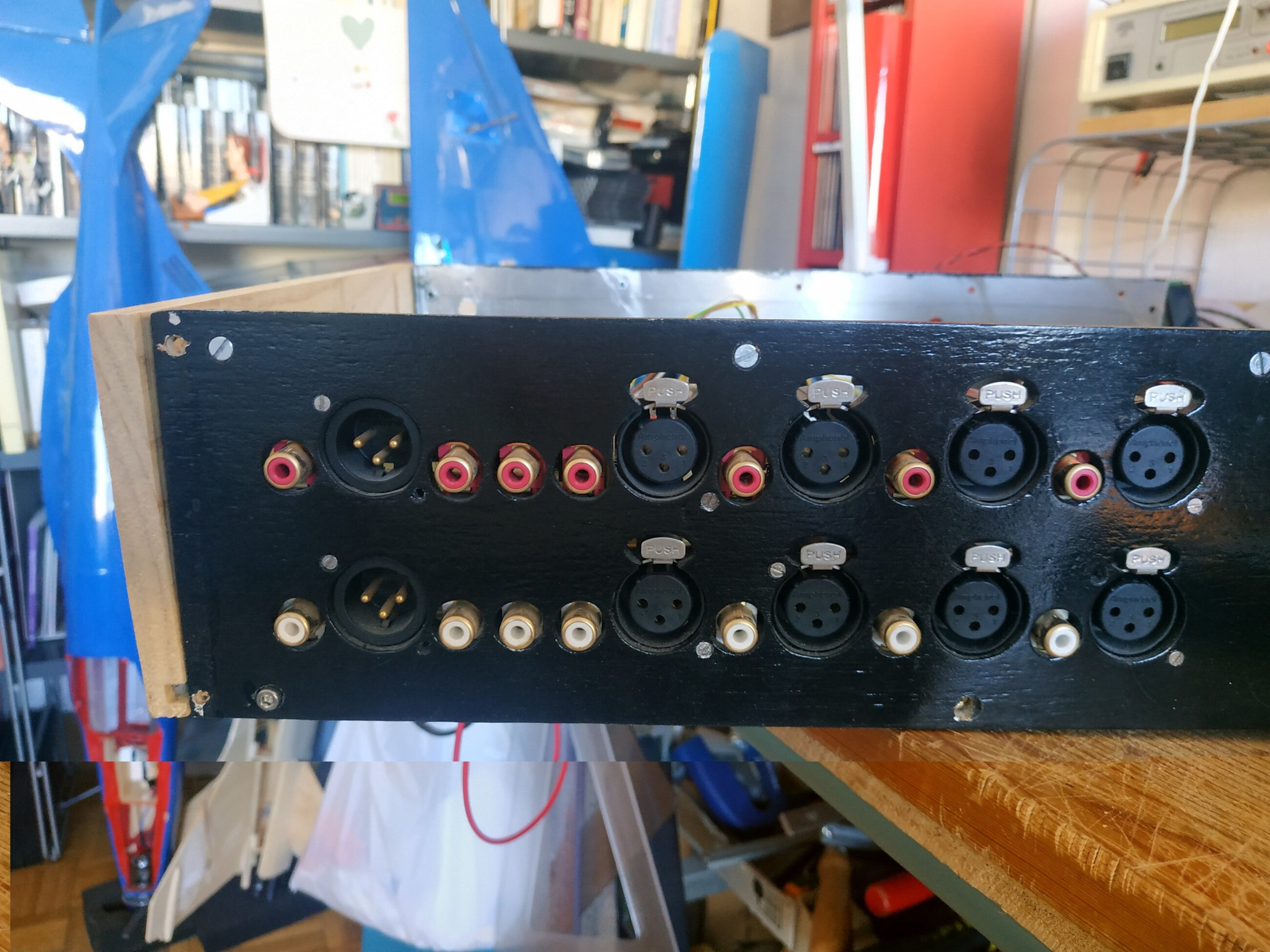

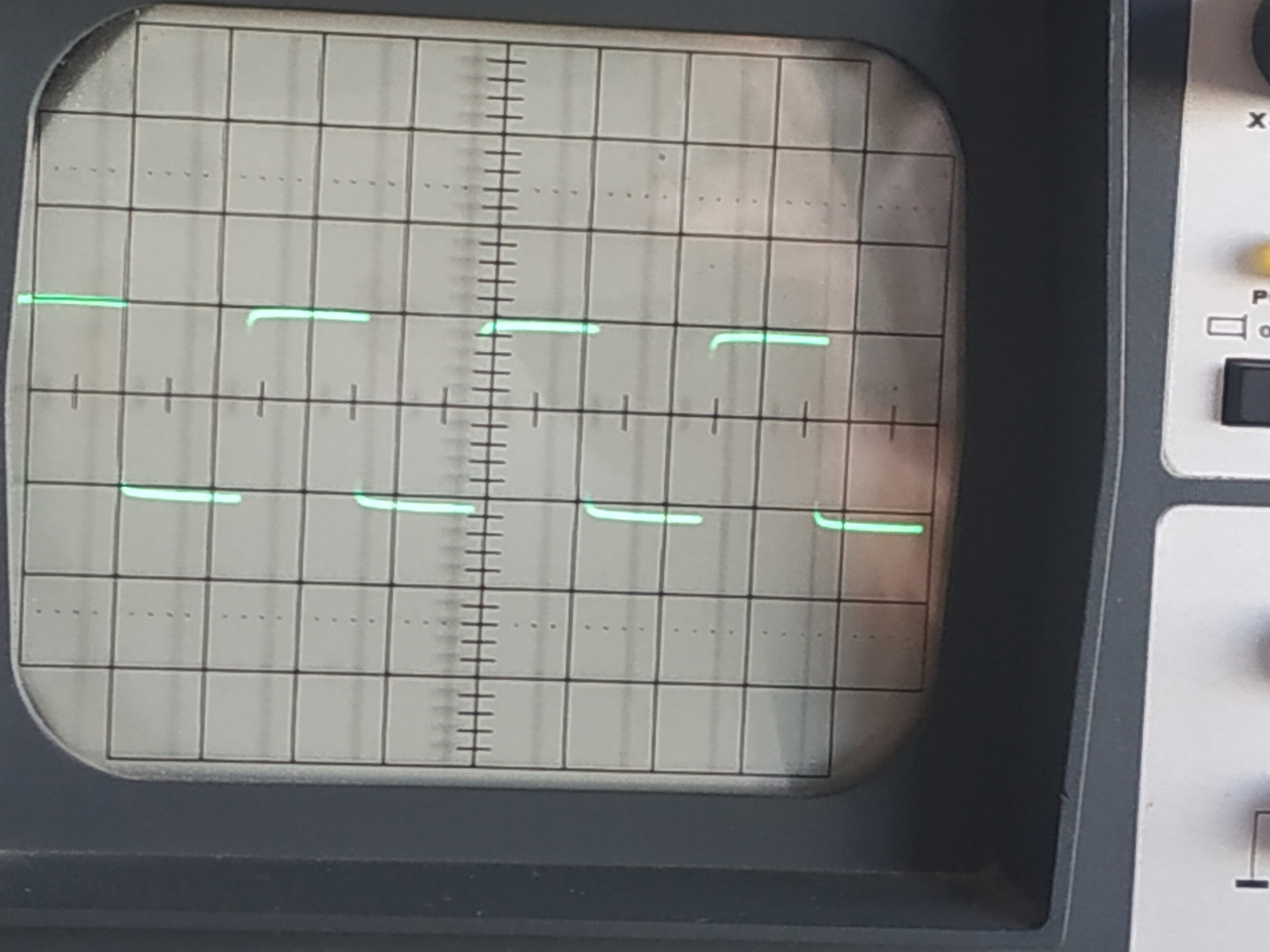

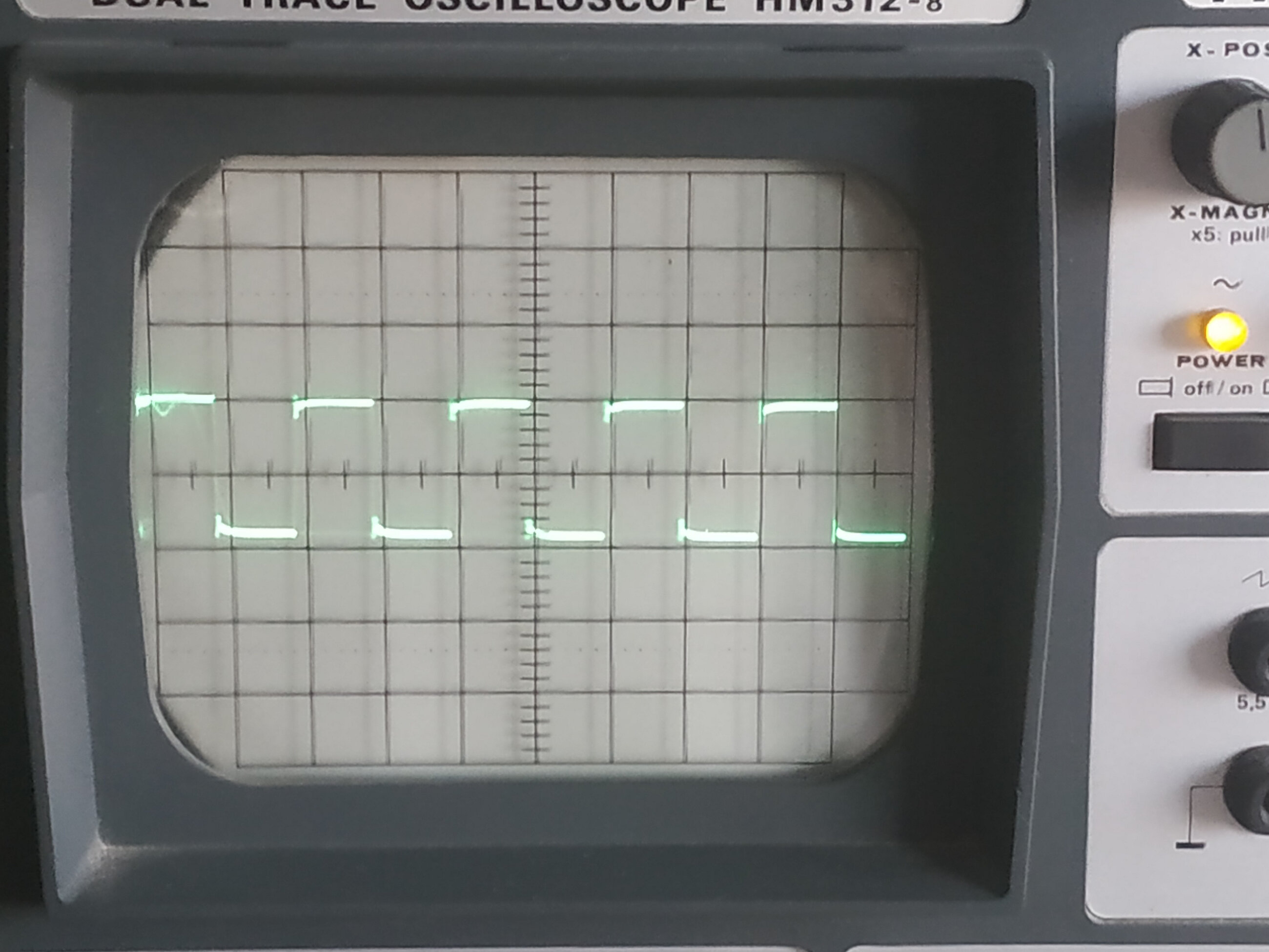

Bonjour. Il y aquelques années j’avais commencé le montage d’un petit ampli à tubes et d’un préampli proposés par Elektor. Le premier, terminé l’an dernier, n’a pas été une réussite malgré toute l’aide et la patience trouvées sur votre Forum (petit ampli à tubes PCL86 Elektor), Radiolo en particulier. Le second (fichiers joints) semble fonctionner : les signaux carrés injectés en entrée sont présents en sortie (oscillo) et l’on peut observer les modifs dues à la manœuvre des potentiomètres de tonalité et de volume. Malheureusement mes limites sont atteintes dès la connection de ce préampli à mon ampli et à ma platine CD. L’ampli et la platine CD fonctionnent très bien séparément, mais avec le préampli, dès qu’il est sous tension un sifflement très aigu, continu et très fort se produit. Contrairement à ce qu’il m’est souvent arrivé, ce n’est pas un ronflement plutôt sourd. Par ailleurs, ce « projet » intègre des entrées symétriques et asymétriques. Les fiches de sortie de ma platine CD sont des RCA ; y a t-il moyen de transformer son signal asymétrique en symétrique ? J’ai vu sur internet que cela peut éventuellement se faire avec une « boite de direct » : est-ce intéressant ? Merci.

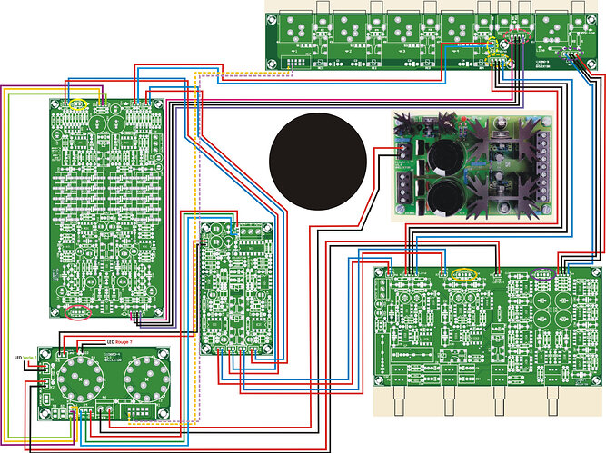

  • Les plans fournis sont vraiment usine à gaz… Multiplication des AOP en parallèle… S’ils sont sur support, essayez de n’en mettre qu’un à chaque fois et testez? La boucle est peut-être là.

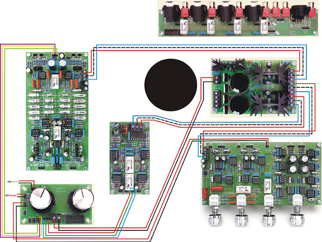

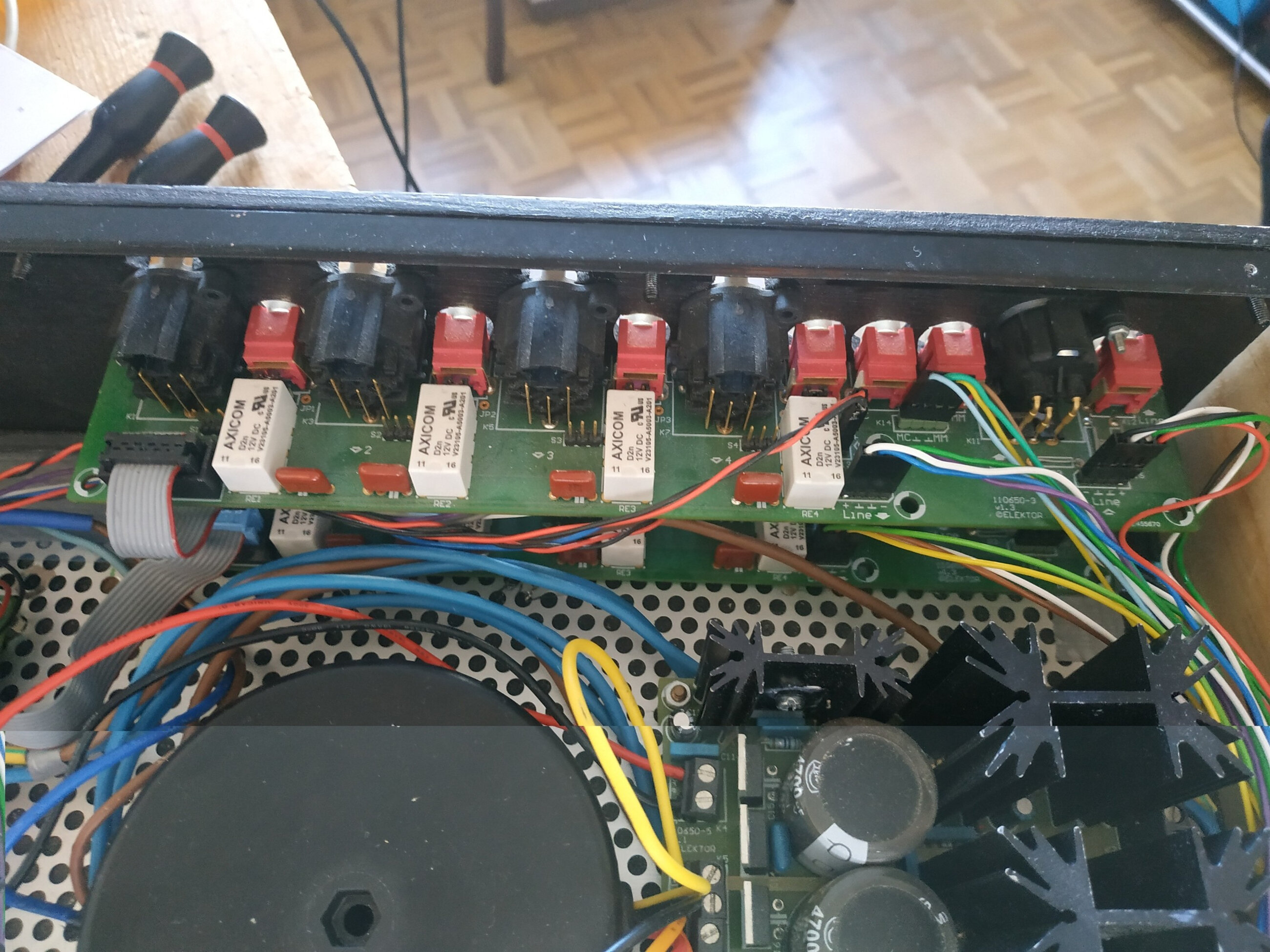

Bonjour. C’est toujours un mystère pour moi ces pb de masses. Les « masses » de la carte Alim sont communes, faut-il relier l’une d’entre elles en sortie de carte aux masses des autres cartes ? Je vous joins le câblage tel qu’il est réalisé actuellement.

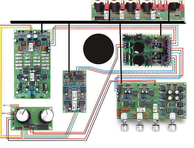

personnellement je ferais les masses comme cela
une grosse ligne de masse pres des E/S
et chaque carte a sa masse connectée a cette ligne
les fils blindes sont connectes soit sur la carte soit sur la ligne de masse
aucun courant d’alimentation ne doit circuler dans cette masse

Il veut dire (du moins je suppose), les fils blindés qui relient les cartes entre-elles. On ne doit connecter le blindage qui sert de fil de masse que d’un seul côté afin qu’il n’y ait pas de courant qui circule entre les masses des deux cartes connectées (qui ne sont généralement pas au même potentiel de masse), chaque carte étant connectée par ailleurs à la masse via les gros traits noirs sur le schéma de @Radiolo

Bonsoir. Après connexion des masses tel que proposé par Radiolo dans son post d’il y a 12j, plus de sifflement, et ça fonctionne. Par contre gros cloc à la mise sous tension du préampli (condensateur de 250V aux bornes de l’inter de mise sous tension) et volume déjà très élevé quand le potentiomètre est juste au-dessus du « zéro ». Y a t-il moyen d’y remédier ? Cordialement.
