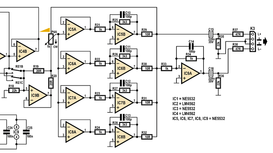

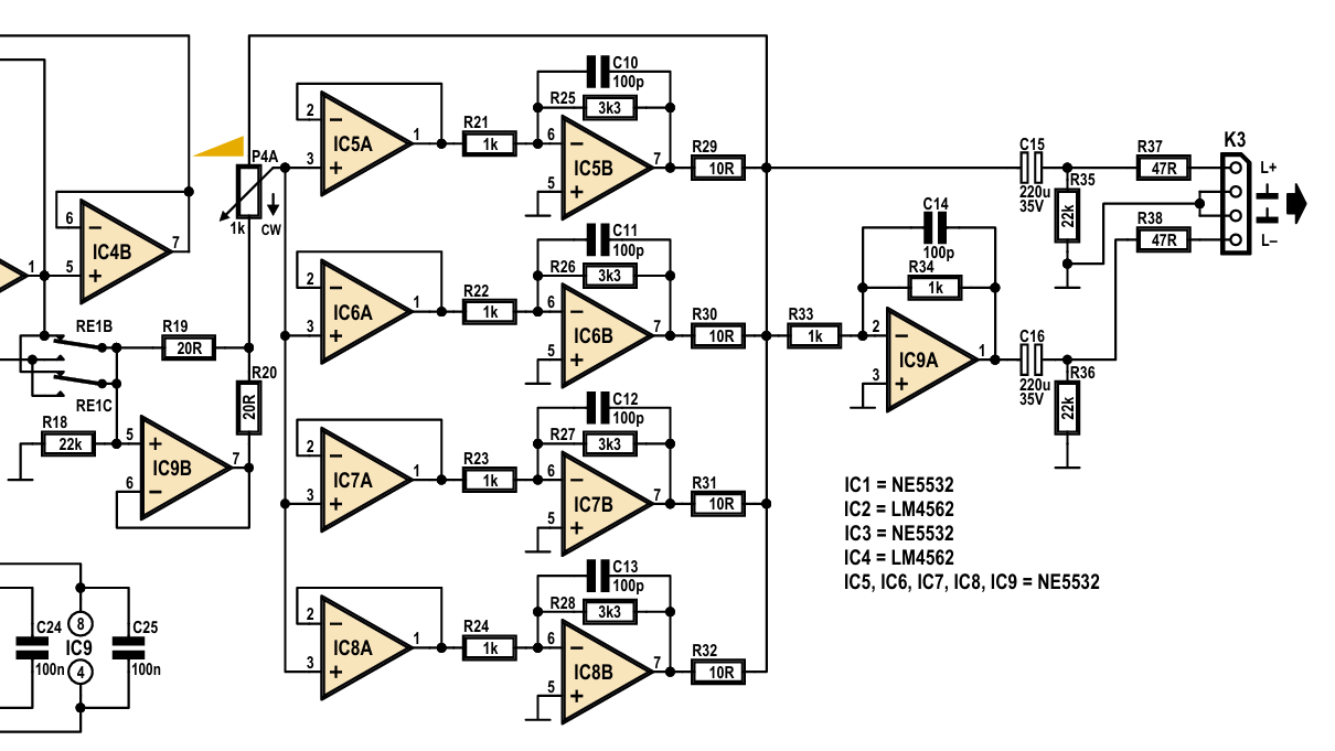

Le schéma de l’étage de sortie du préampli est dans le premier fichier que j’ai joint, mais c’est du chinois pour moi. Deux résistances en sortie c’est séduisant, mais quelle valeur et quelle qualité ? Je n’ai pas encore essayé l’ensemble avec ma vieille platine tourne-disques (Philips GA-212 Electronic) pour laquelle je cherche une courroie. Peut-être est-ce la sortie de la platine CD qui est trop « forte ».
C’est ça ?

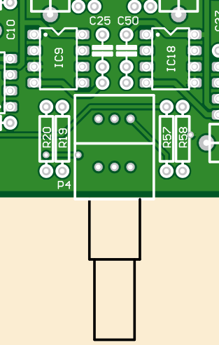

il y a un pot de reglage de niveau ( en haut a gauche) c’est lui qui pose probleme ?
Oui.

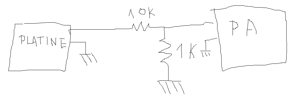

Un pont diviseur à 2 résistances résoudrait le problème ?
10K série et 10k à la masse, d’après un schéma elektor.
Merci, je vais essayer.
Bonjour. Pas de changements appréciables. Peut-être en augmentant la valeur des résistances ?
10K en sortie de signal et 1K a la masse
Bonjour. OK, je vais essayer.
Long arrêt pour causes diverses. Sur les câbles de liaison j’ai soudé les résistances comme sur le schéma du bas, est-ce équivalent à celui que tu proposes ? Je me suis débarrassé du lecteur Kenwood qui ne lisait pas certaines sauvegardes de mes CD et j’ai trouvé d’occasion un lecteur Pioneer PD-4300. Il lit tout, mais une voie sort beaucoup plus faiblement que l’autre (cordons CINCH sans ajout des résistances). Comme je ne l’ai vraiment pas payé cher ce n’est pas grave, mais comme il est en bon état et que la voie qui fonctionne est très correcte, avant de m’en séparer je me demande s’il est envisageable de tenter de le séparer. Malheureusement je n’ai pas de notice et je ne sais sur quel site essayer d’en récupérer une sans me faire arnaquer, la dernière fois je me suis retrouvé abonné à un site sans avoir eu le temps de dire ouf. Cordialement.
Abaissement niveau de sortie .pdf (61,0 Ko)
sur le 2eme schema ou est la masse du preampli ?
