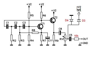

Avec le signal tracer il y a un petit oscillateur qui permet d’envoyer un signal BF de 1KHz.
Pour l’utiliser sur poste à lampes, il faut aussi que je le sécurise.
Est ce que je peux faire la même chose qu’avec le signal tracer :
Sur le schéma j’ai rajouté la 10k, D3 D4.
Au multimètre, potar à fond, j’ai en sortie 1,55V.
Il vaudrait mieux relier la cathode de D3 à V2 au lieu de V1.
