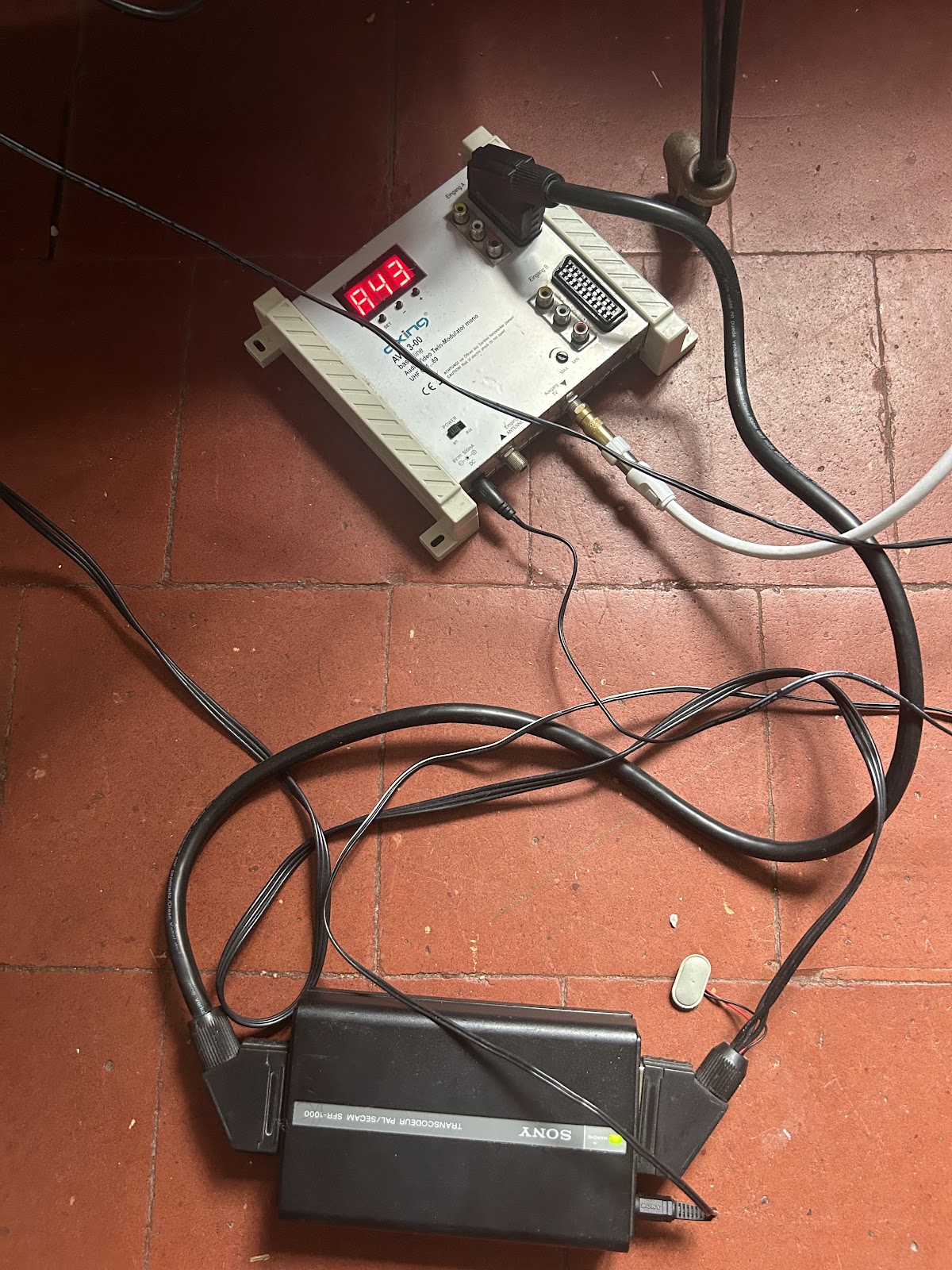

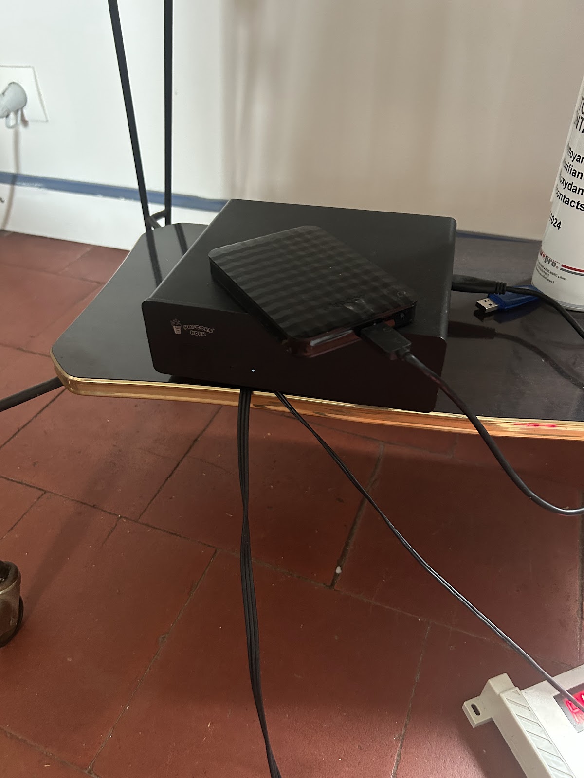

Voici mon setup technique :
Et le boiter multimédia est un Popcorn Hour A-410, qui offre toutes les possibilités de réglage (rgb ou ycbcr / PAL / 4/3… on peut même déplacer l’image vers la gauche / droite / haut / bas pour gérer l’overlap) :
A noter :
J’ai parfois cette situation sur mon test « vert ». Je débranche alors mon SFR 1000 puis le rebranche et c’est réglé. Mais pas sur les « images qui bougent ».
Et je note par ailleurs des « micro-secondes » de gris lors d’images avec des actions très rapides…
Bref… est-ce que je peux « agir » ou je fais avec ?

:control_knobs: Autre suspect : le modulateur RF
Axing AVM 3-00
https://asset.conrad.com/media10/isa/160267/c1/-/fr/943272_BB_00_FB/image.jpg
https://download.axing.com//produktfotos/AVM/PIC_AVM00300.png
https://spares4sharp.co.uk/images/0feed/Axing/430-440/ES431759%20-%209114663.jpg
Les modulateurs RF :
  • écrêtent parfois la chroma
  • compressent
  • peuvent générer une instabilité de sous-porteuse
Mais comme le problème disparaît en retirant le Sony,
le coupable principal reste le transcodage PAL → SECAM.

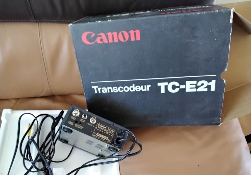

Je me mets en quête d’un CANON TC-E21 mais il est rare apparemment,
Le Dieu des Cathodiques est avec moi :rofl:
Un Canon TC-E21 est passé sur LBC est n’est pas resté 5 min :heart_eyes:
Je le reçois la semaine prochaine.
Bon…
Mon CANON TC-E21 fonctionne !!
En fait, le mode d’emploi précise que par défaut, il « envoie » vers le canal 38. Or, tant pour mon Philips que mon Toshiba, pour les chaines 1, 2 et 3, j’avais réglé 43… puisque c’est ce vers quoi j’envoyais avec le Axing AVM 3-00.
Pour le décrochage de la couleur sur mon Toshiba, avec le CANON TC-E21, il suffit que je règle « saturation » sur mon Popcorn Hour à -1 pour que tout soit stable… et je compense ensuite avec le réglage « couleur » sur le Toshiba.
Alors qu’avec le setup « SFR 1000 + Axing AVM 3-00 », il fallait que je règle saturation à -3… ce qui franchement venait trop atténuer le couleur.
Voilà… me happy !
En prime : j’ai scanné le mode d’emploi et j’ai uploadé sur doctsf.com.

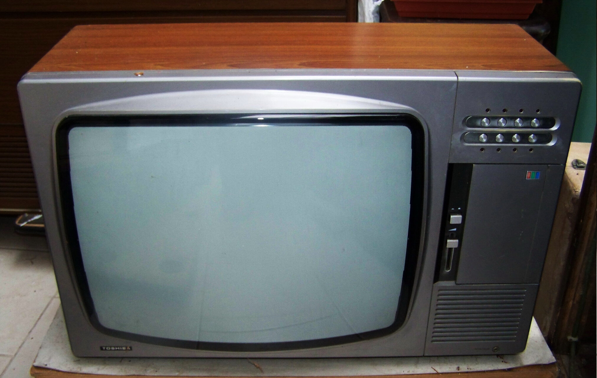

J’ ai une TV couleurs Toshiba de même présentation , mais les deux rangées du haut n’ont que 4 plots au lieu de 6 sur celui présenté sur ce fil .
et pourtant le mien est aussi un C2010 F ! :thinking:
donc celui de la photo du haut de ce fil est pas un C2010F ! :woozy_face:
Oui la photo de radiomuseum est un C2010 apparemment. Pas la version française donc.
ChatGPT n’a pas trouvé de photo de la version française pour sa « démonstration ».
Voici une photo du Toshiba en question :
Le mien a la mention « blackstrioe » sur la trappe d’accès aux réglages (ouverte sur la photo).
