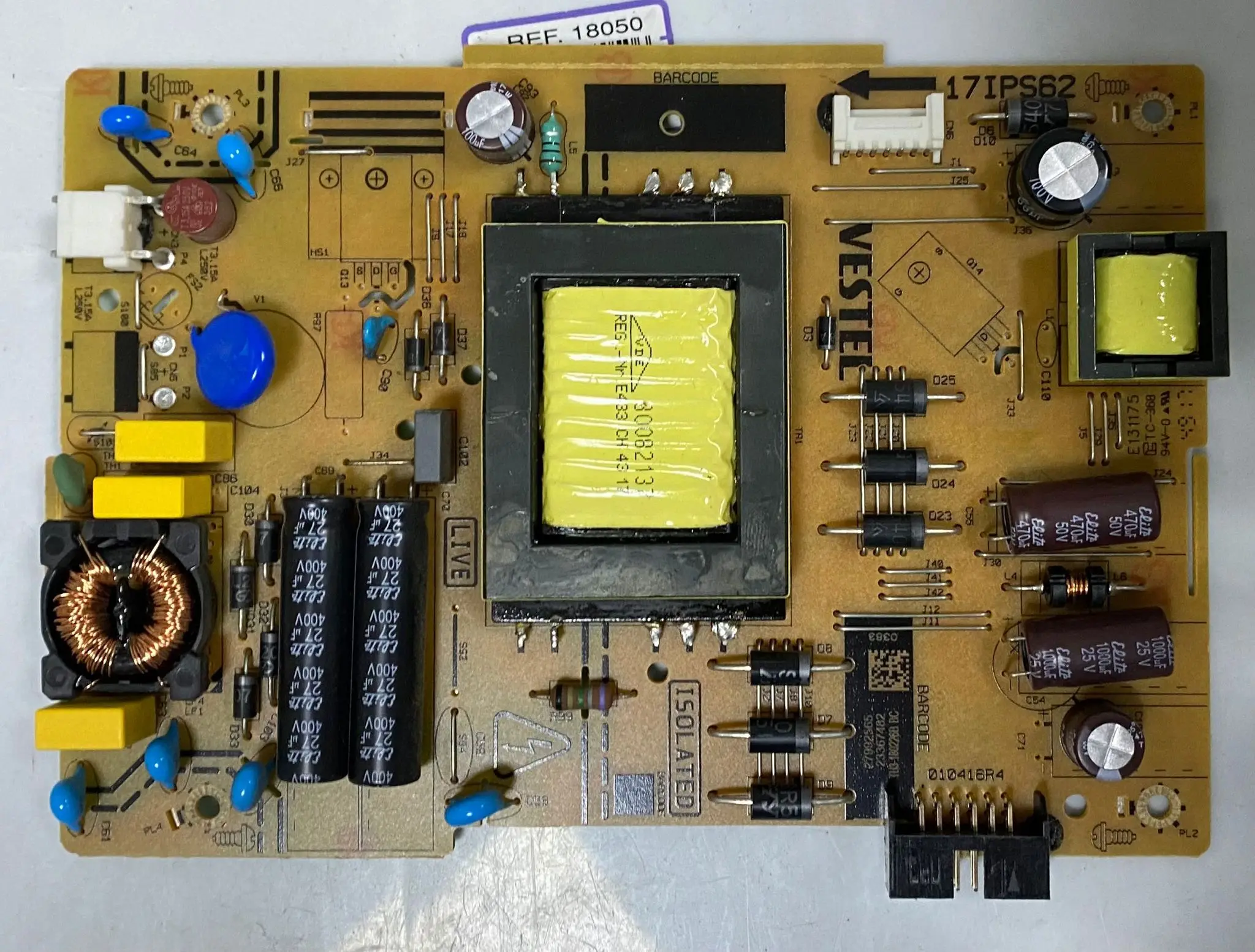

J ai une smart TV avec la même carte d alimentation j ai seulement le voyant veille qui s’allume clignote puis plus rien si une âme charitable peut m aiguiller j ai acheter un multimètre voici mon niveau
Bonjour à tous
Je suis novice dans le groupe et en réparation mais je tente de pas jeter ma télé
J ai seulement le voyant veille qui clignote pas de son pas d image
Dans des sujets j ai vu que cela pouvais provenir de la carte d alimentation
J ai acheter un multimètre mais je sais pas par ou commencer
Si une âme charitable se sent de m aider merci
Céline

Vérifiez les diodes et les condensateurs qui se trouvent à la sortie du transfo de l’alimentation à découpage. Si l’alimentation est une VESTEL, il y a une partie standby et une partie puissance, cette dernière est souvent commandée par un transistor à la sortie du circuit d’oscillation.

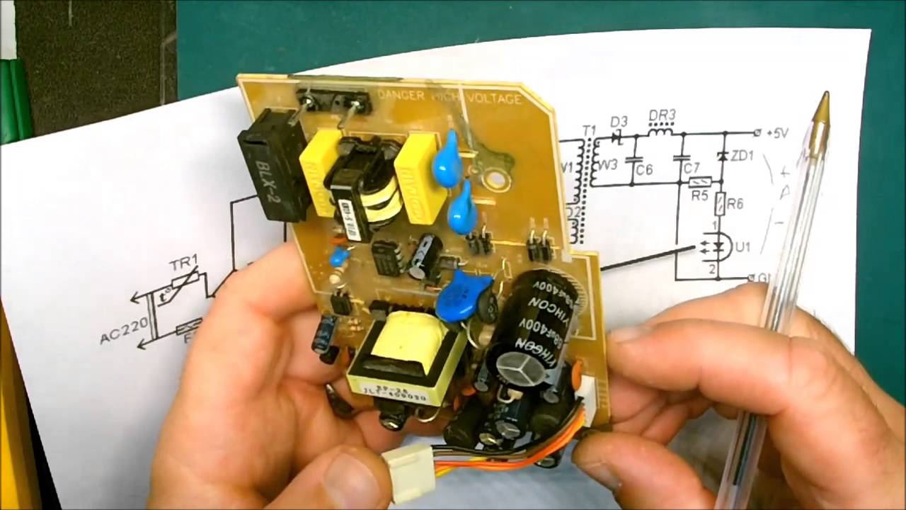

hello,
voir la video de notre ami Philippe:
mais attention le fonctionnement d’une alim à découpage est assez « technique » et dangeureux car présence des hautes tensions!

De plus il faudrait le modèle du Tv, avec photo de la carte mère (souvent sur 1 seule carte)
De plus, pour 1 même modèle de Tv, les assembleurs/vendeurs de ces Tv peuvent s’approvisionner chez différents constructeurs et on a souvent des surprises; retroeclairages différents
Etc.
il reste la solution du remplacement:
relever la réference qui est generalement inscrite sur la carte alim
puis taper cette reference dans la recherche de « ALI EXPRESS »
avec un peu de chance…
carte alimentation 17ips62
A priori elle est référencée:
pour 45,00€ avec le port…!

Bonsoir à vous, à rappeler à Pépette que sur ce type d’alimentation, le redresseur pont de diodes se situe avant le transfo d’alimentation, d’où tentative de démarrage du circuit oscillateur, ( clignotement de la led).
Hors, le primaire du transfo d’alimentation peut être en cause, tout comme le (les secondaires). Le circuit oscillateur côté primaire ne démarrera que lorsqu’il recevra les impulsions de commande situées côté secondaire, si secondaire ok. Sinon mise en sécurité de l’alimentation par l’oscillateur. Je ne suis pas spécialiste de ces alimentations à découpage, mais le démarrage celles-ci dépend du bon fonctionnement du primaire et des secondaires; c’est indissociable.

Bjr,sur ce modèle
Si le voyant de facade clignote c’est que la carte alim fonctionne.
La panne la plus rencontrée est la défaillance du rétro-éclairage avec des leds hs sur les rampes plus précisément.
Donc il faut être sûr du bon fonctionnement de ce rétro-éclairage avant toute recherche ailleurs.
