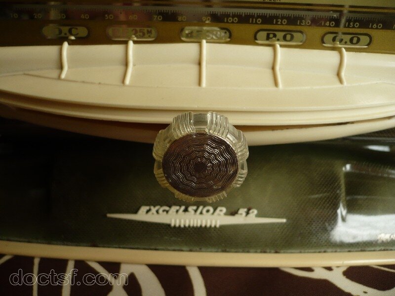

Bonjour à tous Je cherche la pièce en plastique en bas de la vitre cadran où coulisse la tige des gammes d’ondes
la mienne est un peu gondolée … ou remède pour la rectifier ?

Sur le mien, cette pièce est également gondolée… ça ne gêne pas la manœuvre du bouton donc j’ai laissé comme ça.

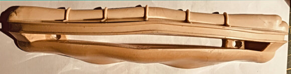

Possible d’avoir une photo de la pièce SVP
Philippe
Bonsoir Philippe Merci photo jointe
mais je pense avoir rectifié en limant le haut des "ondes " qui génaient… je vais remonter à vérifier

Ah oui: il est vraiment gondolé !
ça a l’ air d’ être une maladie chronique sur ce poste car sur le mien, il l’ est aussi mais pas à ce point là et ça n’ empêche pas la manœuvre du curseur.
Bonsoir, le mien aussi était gondolé. J’ai rectifié le problème en le chauffant doucement au décapeur thermique en ayant mis en place une cale dans la fente. Une fois refroidi, tout était OK.

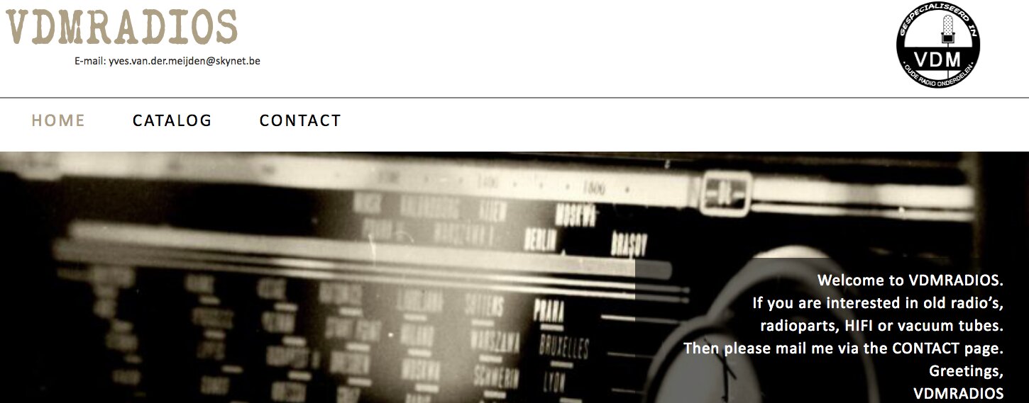

une adresse que l’on m’a donné en Belgique =
vdmradios ils ont un site internet et pas mal de pièces pour SNR ou autres vieux postes ( sigles…boutons…etc ) et sérieux… bien emballé… rapide…
@+ bon week end !
Bernard
Voilà = http://www.vdmradios.be/
je pense que c’est unipersonnel on peut contacter yves van der meljden…

Sur un 2ème modèle un peu moins « gondolé » j’ai suivi les conseils =
chauffé légèrement au sèche cheveux et avec une cale
c’est nickel !

Un autre membre avait suggéré l’air chaud = sèche cheveux…et maintenir l’écart souhaité par un morceau de bois ou tournevis au bons endroits et laisser refroidir tranquille…

Il n’ y a rien à comprendre…le plastique se déforme tout simplement en vieillissant comme de nombreuses pièces thermoformées ou aussi le zamac…j’ ai une ancienne maquette en plastique d’ une Simca Aronde au 1/18ème et dont le volant n’ est plus rond du tout et dont la carrosserie présente des déformations visibles…Et pourtant elle est toujours dans son carton d’ origine depuis 50 ans !!!

et donc le plastique gondolé = sèche cheveux…avec calages …et refroidissement tranquille et ça revient ok
