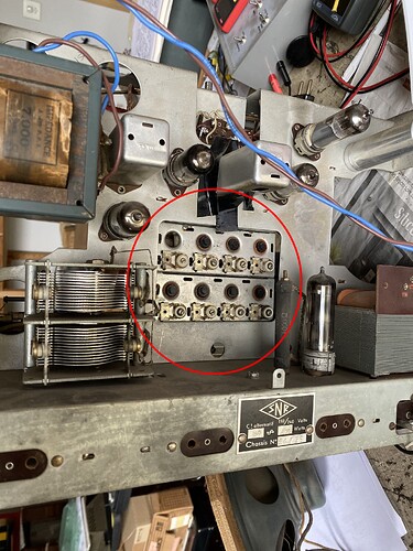

Je cherche donc à quoi correspondent les selfs et trimmers qui sont joliment aligné pour un effectuer un réalignement.
Est ce que quelqu’un a ce genre de document ?

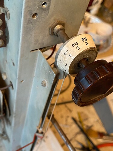

L’indicateur due réglage de la tonalité est en partie effacé sur mon poste.
Je cherche les indications / écritures de l’indicateur pour en refaire un.

Personne pour une photo du réglage de la tonalité ?
Qui a déjà fait l’alignement d’un tel poste et donc a donc du se creuser les méninges pour savoir à quoi correspond les réglages ?
Je suis en train de restaurer un tel poste mais il me manque quelques informations.

Je cherche le marquage du réglage de la tonalité qui est illisible sur le mien.
Il y a bien PU3, PU2 et PU1 mais les trois autres sont illisibles.
Merci à celui ou celle qui peux me faire trois photos des marquages manquant
D’autre part si quelqu’un a un document ou sait à quoi correspondent les trimmers et les selfs ci dessous, cela permettrait de refaire l’alignement du poste.
Merci à vous

Ce n’est plus la peine car je viens de trouver une photo parfaite sur le Net en cherchant une reproduction de la partie ivoire du changement de gamme qui est abmé chez moi.
Voici la photo trouvée
Par contre je cherche toujours le sigle « excelsior 52 » sur le socle et le changement de gamme. Donc si quelqu’un sait ou trouver cela. Merci d’avance
D’après des photos prises lors d’une ancienne restauration :
Super
Merci @Jardine_Jean-Claude
C’est exactement ce qu’il me fallait.
