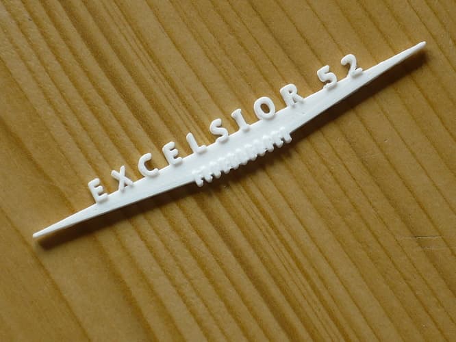

@Bernard_39 serait d’accord de m’imprimer le logo de cet Excelsoir 52 mais il me pose une bonne question.
Il y a en fait deux logos différents, un en italique et l’autre en écriture droite.
Qui peut me dire quel logo va sur quel type d’appareil ?
Une idée:
j’ai vu qu’une série de postes avait un transfo de sortie pour les deux haut-parleurs alors qu’une autre série en avait deux.
Serait-ce une explication pour deux logos différents ?
Logo habituel:
Logo de Bernard dans la liste des fichiers d’impression 3D
Merci pour votre aide et vos idées

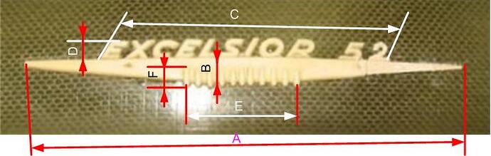

Bonjour, j’ai deux 52, qui ont le logo en italique, je n’ai pas encore regardé à l’intérieur pour les transfos.
Si quelqu’un peut me fournir les côtes du logo ci-joint afin de pouvoir réaliser et imprimer celui-ci.
Par avance, merci pour lui.
Bonne journée à tous.
Bernard_39
Oubli de ma part l’épaisseur ![]()
Je te fais ça, le mien a bien le logo en italique et est complet.
En mm ⇾
J’ai créé le logo sous Corel Draw à l’échelle.
Malheureusement les fichiers CDR et PLT ne sont pas acceptés par la messagerie
Il y a deux fichiers, un qu’on peut ouvrir et modifier sous Corel Draw (CDR) et le fichier HPGL pour ceux qui ont un graveuse laser comme moi.
Je peux les envoyer contre une adresse en MP

Est ce que quelqu’un a un poste avec le logo droit ?
Il paraît plus rare.
Il serait intéressant de voir les numéros de série/châssis en fonction des logos.
Le mien a comme numéro de châssis 24734 mais je ne sais pas à quel logo cela correspond
Où est-ce une histoire de couleur du poste?
Bref, pour le moment l’énigme résiste
Je ne pense pas que ce logo existe.
@Bernard_39 a créé ce logo (droit). Il a bien du trouver l’original quelque part !
Mais je n’ai pas trouvé sur le net des images avec le logo droit …
Bernard a peut-être une explication, attendons de voir
Peut-être pas, quelquefois des « créations 3D » ne reprennent pas en compte toutes les caractéristiques de l’original …
