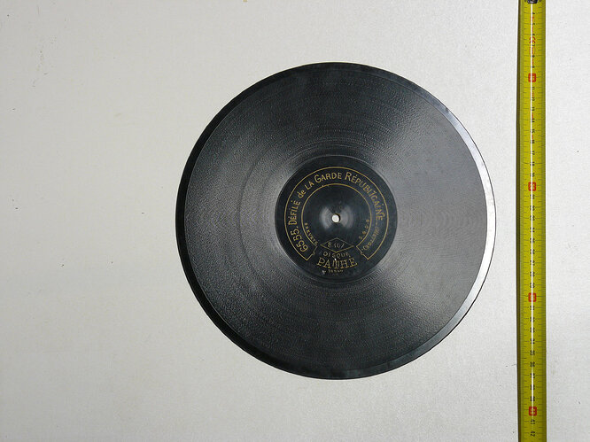

Il faudrait préciser que c’est des disques à saphir …
Voila qui est fait, merci.
On pourrait ajouter que les disques de 35cm se lisent à une vitesse entre 90 et 100 tours minutes et qu’ils commencent par le centre alors que les disques de 29cm se lisent à une vitesse de 80 tous minutes et qu’ils commencent par l’extérieur.
Et surtout, cerise sur le gâteau, il est possible de les échanger gratuitement contre d’autres (« quand ils sont cessé de plaire ou qu’ils sont usés ») sous réserve de les rayer avec une pointe pour qu’ils ne puissent être revendus (c’est un peu théorique de nos jours).

C’est bien possible. Apparemment, il y a eu deux générations et je n’ai pas vérifié sur les pochettes des plus anciens (et ils sont retournés dans leur malle…).
29 cm (même aspect que les 35cm)
29 cm (autre aspect - commençant par l’extérieur)
oui, c’est bien ça!
ceux que j’avais correspondent à la première photo et c’etait essentiellement des marches militaires et airs d’opéra!
ou les blagues et histoires plus ou moins salaces de Bach et Henri Laverne et autres commiques troupier
certains de nos humoristes on bien piqué dedans et expurgeant un peu
toute une époque:
https://music.youtube.com/watch?v=ZTPCBI7L6KE
Chez Pathé le diamétre n’a aucun rapport avec la vitesse de lecture. Les 29 cm qui commencent au centre se lisent a une vitesse de 90 à 100 tours par minute C’est ce qui est écrit sur les pochettes… la réalité est dans une plage de vitesses légèrement plus grande.
Daniel (qui a participé à des discographies des disques Pathé saphir)
Ok, merci pour l’info
Question : il y a eu des 35cm qui commençaient à extérieur ?
Pas a ma connaissance. Après 1916-1917 les disques Pathé, toujours à saphir commencent par l’extérieur et les diamètres 35 et 50 cm disparaissent. Après la guerre (celle de 14-18) apparaissent les disques de 40 cm de diamétre tournant à 120 tours par minute.

Ces disques sont lisibles sur une platine moderne avec une cellule stéréo et une pointe de lecture adaptée. Il suffit de câbler la cellule pour ne lire que la composante verticale.
