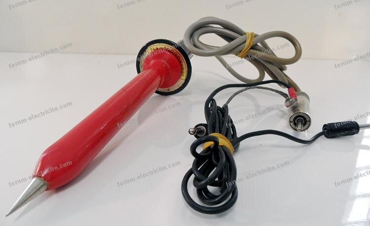

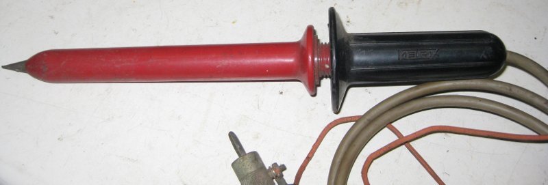

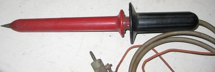

Bonjour. Je dispose de cette sonde :
Sur sa collerette est inscrit :
478 - 292MΩ - 30 000V=
Curieusement, les câbles rouge et noir sont reliés au corps du connecteur métallique équipé d’une douille banane de 4mm.
Est-ce que quelqu’un(e) pourrait me renseigner sur sa destination, à savoir avec quel voltmètre elle doit être associée ?
Merci !

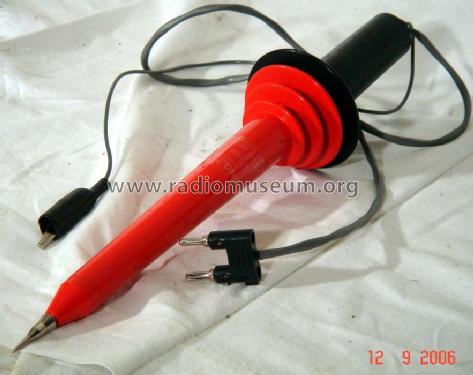

le Metrix 478 utilise une sonde similaire qui s’appelle 476
voir ici :

Elle ressemble à celle dont je dispose, mais :
pas HA 478… :face_with_diagonal_mouth:
A ce que j’ai pu voir quand j’ai cherché pour celle que j’ai pour un 462, il semble qu’il n’y a eu qu’un modèle de sonde 30kV, seule la résistance était différente en fonction du contrôleur cible. Et toujours sur ma sonde, le marquage « 462-594MΩ-30 000V » donne bien la référence du contrôleur. Donc je suppose que ta sonde est pour un 478. A vérifier en faisant le calcul selon l"échelle et la résistance d’entrée, pour voir si on retombe bien sur 292MΩ.
oui, c’est ce que j’ai mis, 476, mais elle ressemble, évidement probablement pas les mêmes résistances dedans

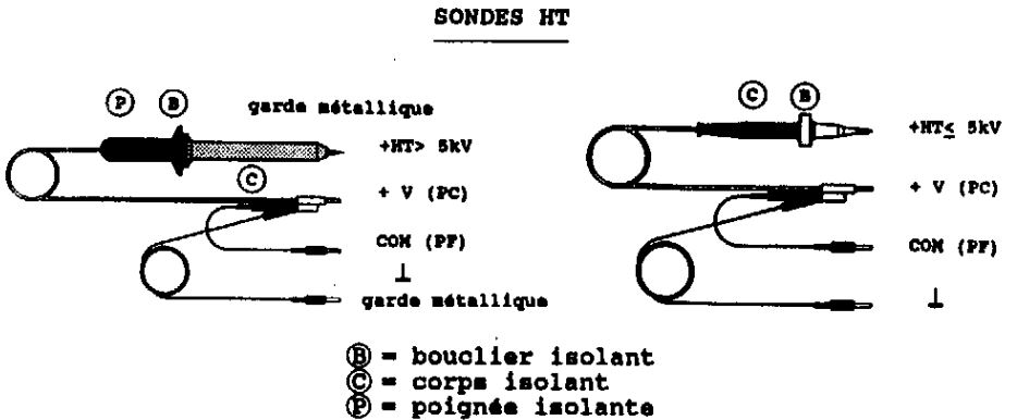

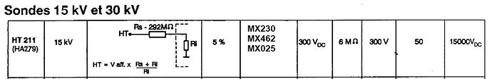

ici une liste ( incomplète ) avec schémas des sonde TH et THT metrix
Donc branchements :

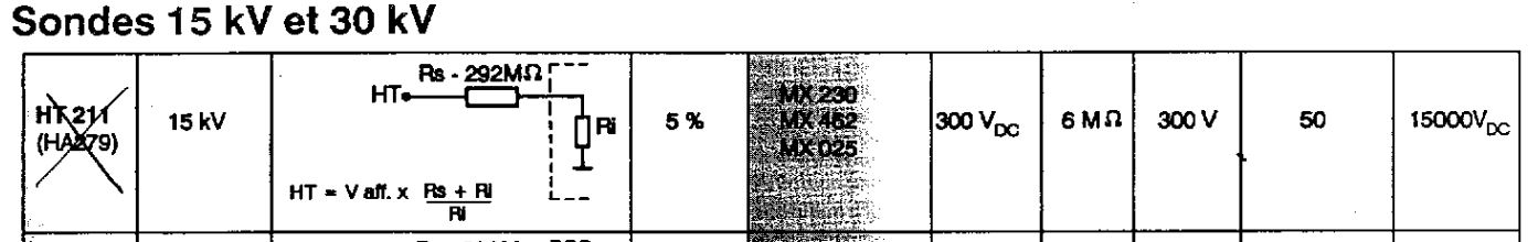

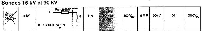

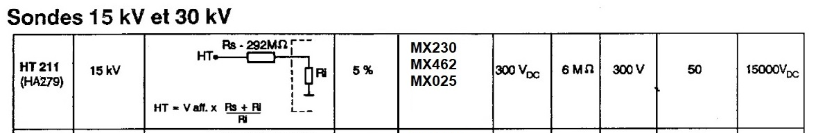

et d’après la doc au dessus, il n’y a que celle là qui fait 292 Mohms
Sur la doc « améliorée » on a une liste plus lisible des contrôleurs associés :
Elle est limitée à 15kV.

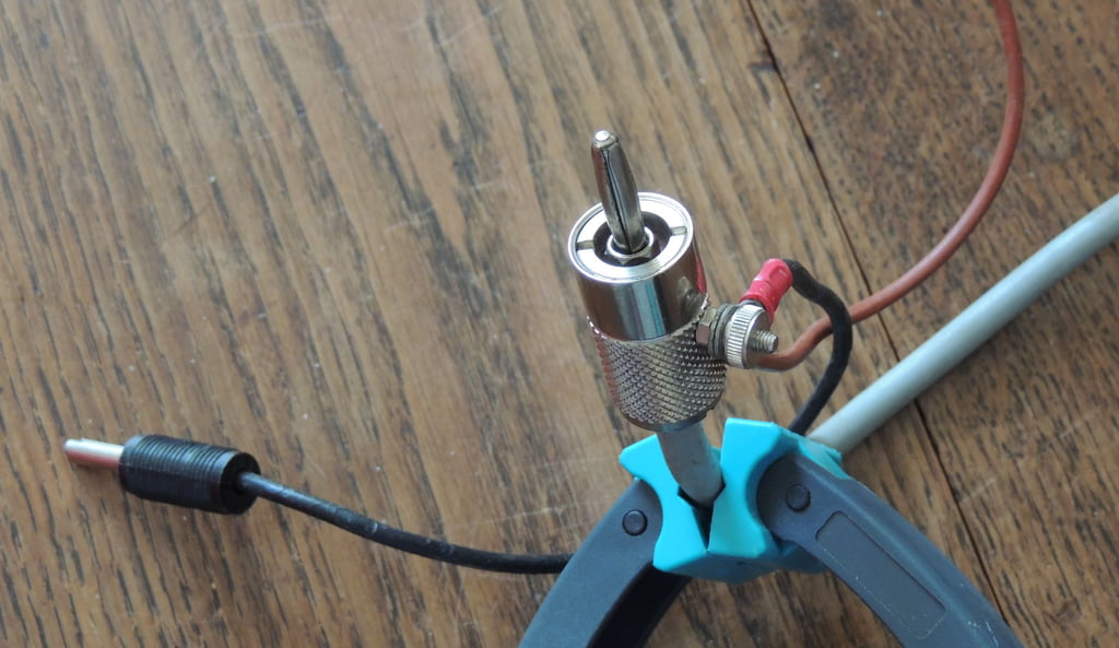

Reste l’énigme du connecteur métallique qui ressemble à un PL259…
Avec filetage dans la bague ?
ou qui se pince sur le filetage de l’appareil ?
pour ça ?
Je n’arrive pas à faire tourner la bague hypothétique…
Il est un peu plus petit qu’un PL259.

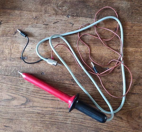

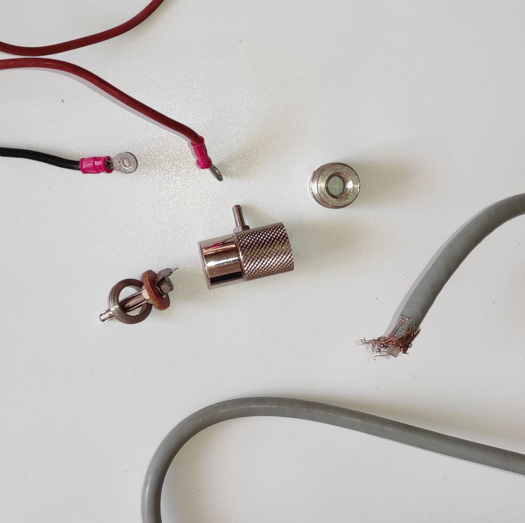

Désireux d’en savoir plus sur ce connecteur métallique :
je l’ai démonté :
Cela ressemble plus à un bricolage d’amateur qu’à une fabrication industrielle. L’isolation entre l’âme et la tresse de blindage me paraît plutôt approximative… :thinking:

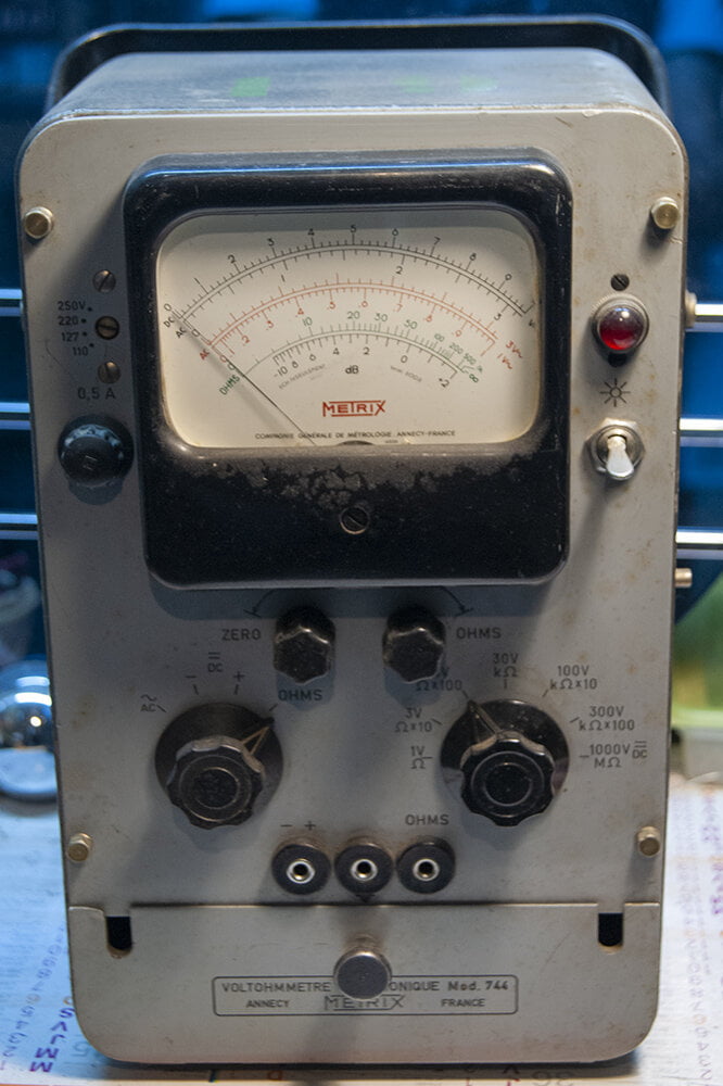

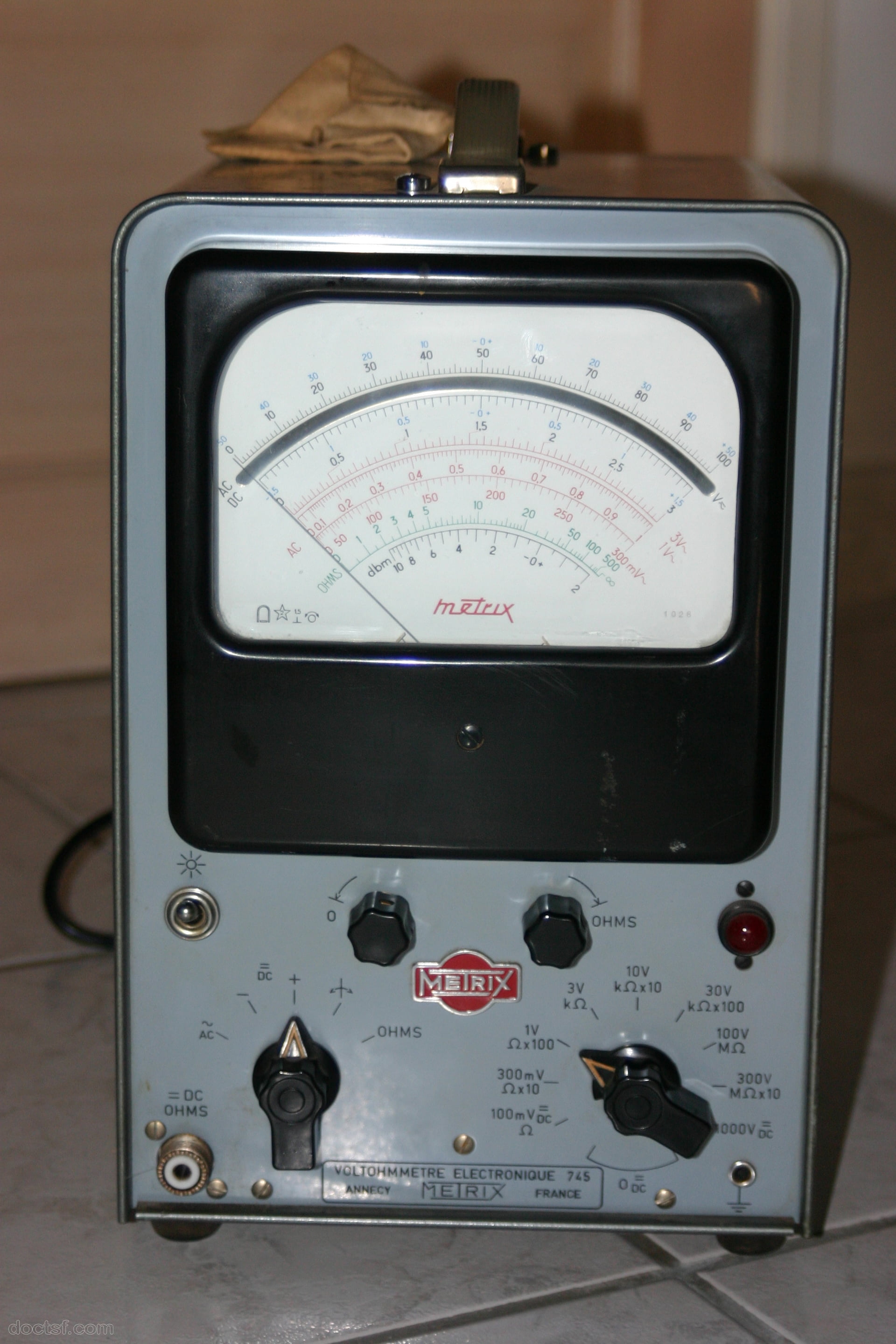

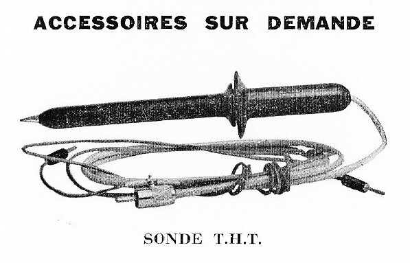

c’est le connecteur standard des sondes THT métrix de l’époque des voltmètres 744
qq images du net des sondes de cette époque

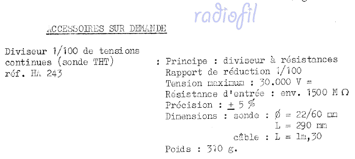

La doc du 744 signale une sonde HA243 :
qui doit être équipée de fiches bananes :
quant au 746A, il a une SO239 …
