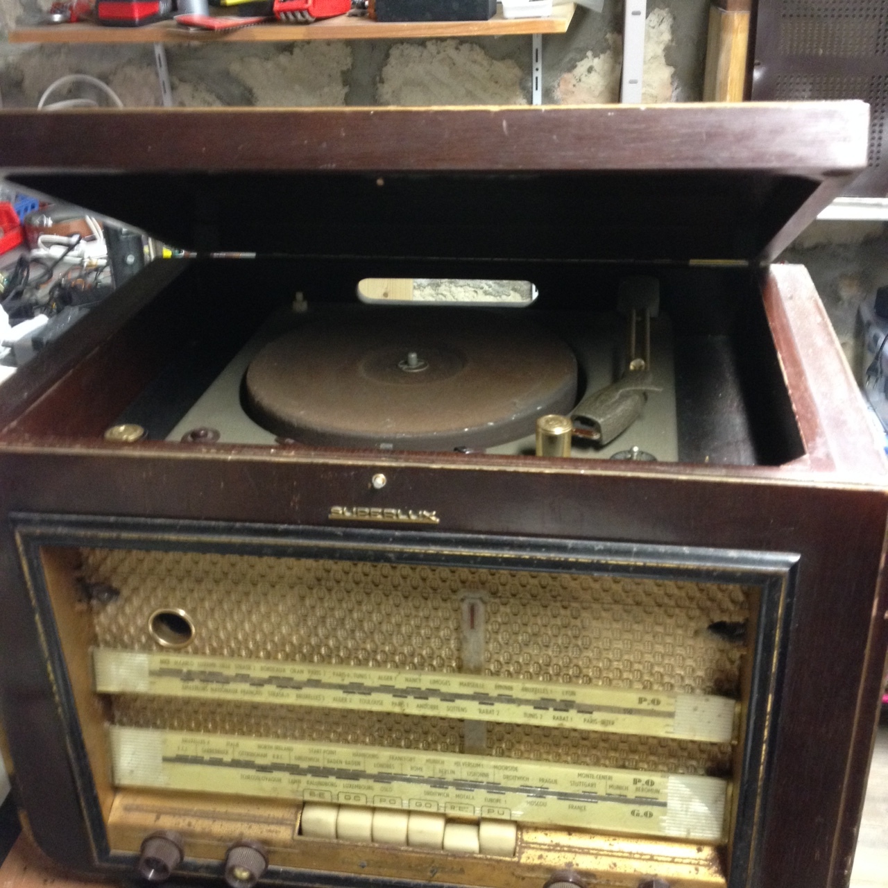

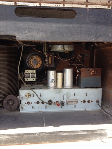

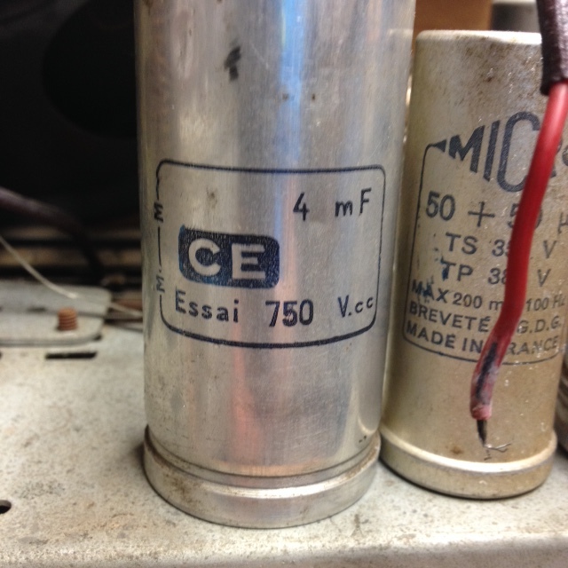

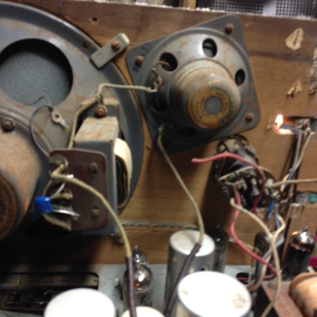

Bonjour a tous, je rénove ce poste après avoir changer les condos et la EZ80 qui était cassé le poste fonctionne, il y a deux HP le 2eme est raccordé par un condo de 4MF je voudrais savoir quel type de condo mettre, sur la photo c’est le condo alu de gauche
y manque une glace de cadran en haut ?!

Il est balaise ce 4MF qui raccorde un second HP et il doit avoir une tension de service de plusieurs centaines de Volts.Il serait effectivement intéressant de connaître ses caractéristiques et sa fonction.
C’est souvent que l’on rencontre ces Superlux avec un cadran manquant tellement ils sont fragiles comme ceux du modèle Arc en ciel de la même marque;il aurait fallu mettre un verre un peu plus épais.

C’est un poste quasi mythique car il fait partie des cadeaux de l émission reine :crown: d un jour
Il a effectivement 3 cadrans

Le condo c’est probablement un chimique non polarisé ou un condo papier en tube
C’est quelle gamme le cadran manquant ?
:bonjour: à tous.
Le cadran manquant, celui du haut contient les O.C. et B.E.
J’ ai regardé dans mon brol: j’ ai bien un cadran de Superlux mais pas de ce modèle là (fond noir au lieu de transparent) et celui du bas.

J’en ai équipé un il y a un mois avec un FM5 sans le modifier, en remplaçant les condensateurs foireux , il n’était équipé que d’un seul HP le résultat est excellent … !!

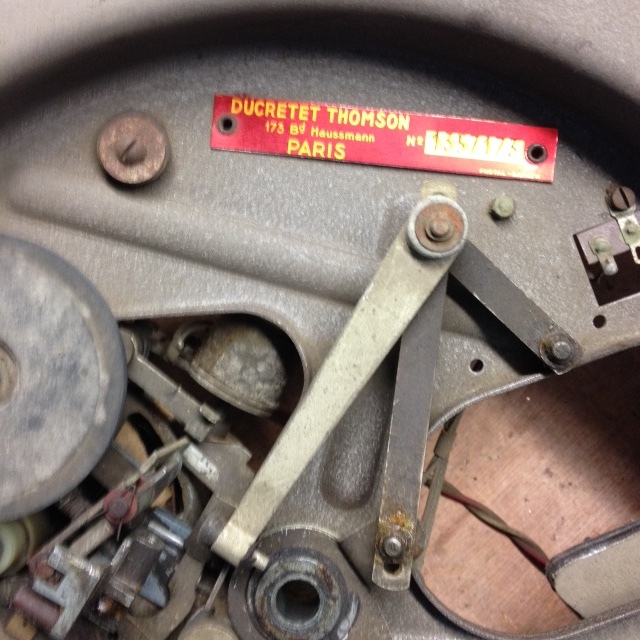

merci de vos réponses , dommage Gilles pour le cadran, la platine c’ est une Ducretet pour le condo? ,

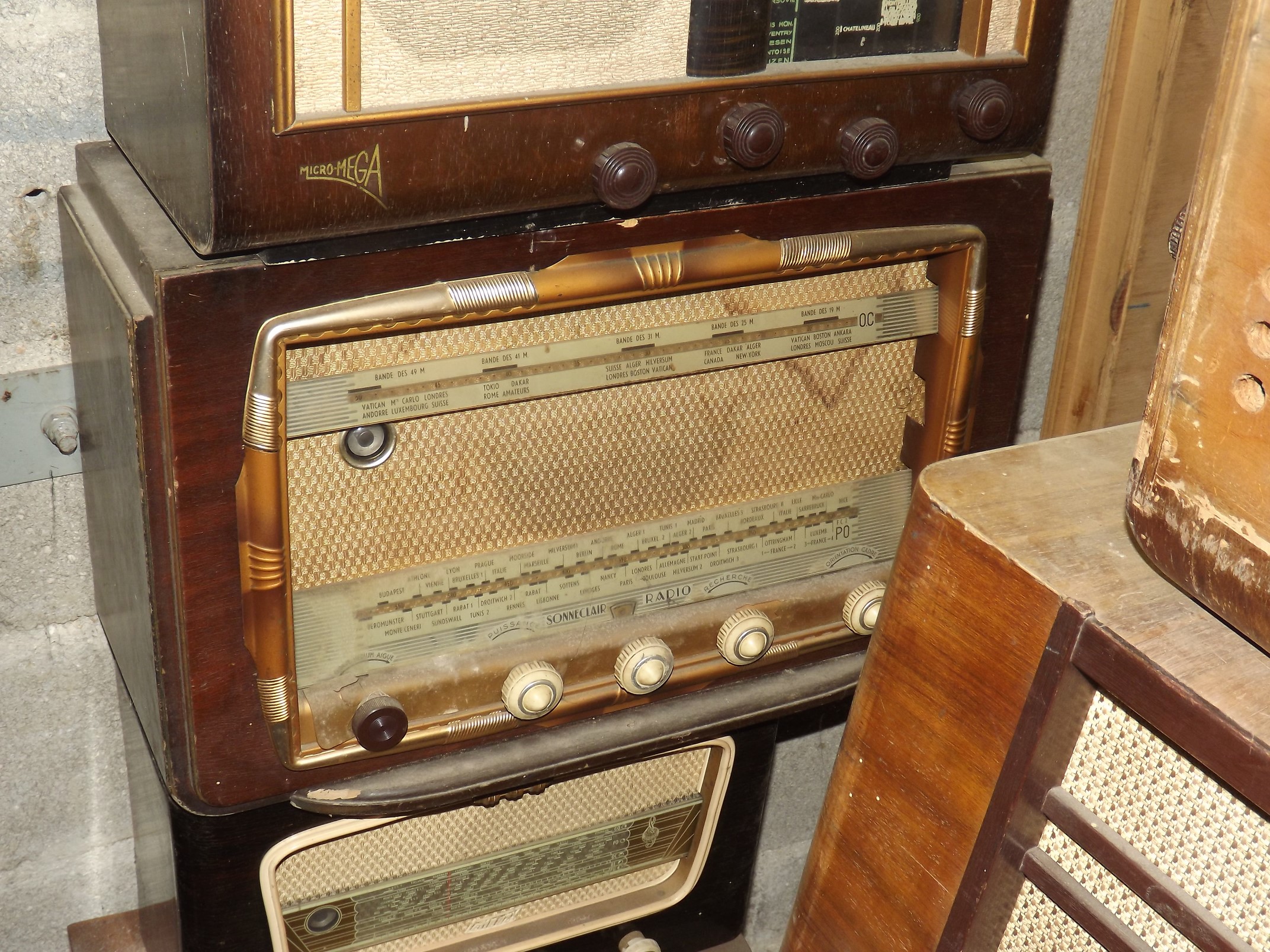

Déconne pas Michaud, je crois bien que j’ai çà; des postes avec 3 cadrans en verre, j’en au moins deux.
De mémoire y’en a un qui a ses 3 cadrans et l’autre où il en manque un, mais il paraît qu’il y a une histoire de dimensions en plus.

La preuve; je viens de descendre au sous-sol et voilà la chose, le cadran du haut est là, il mesure environ 45 X 3cms.
