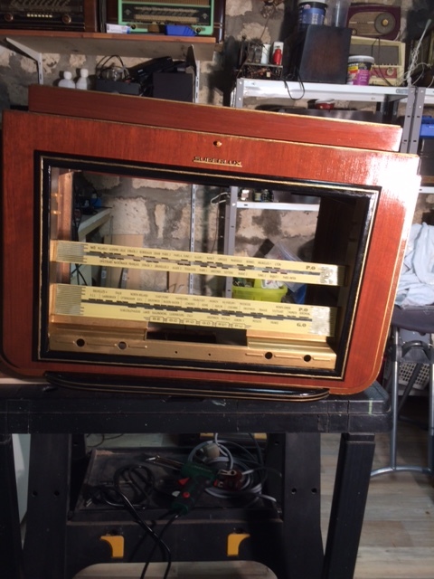

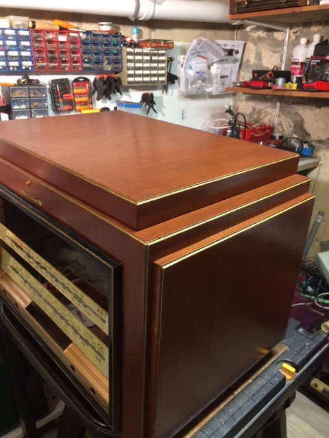

Sonneclair combiné superlux

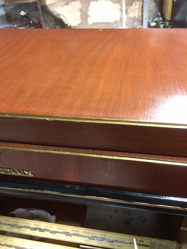

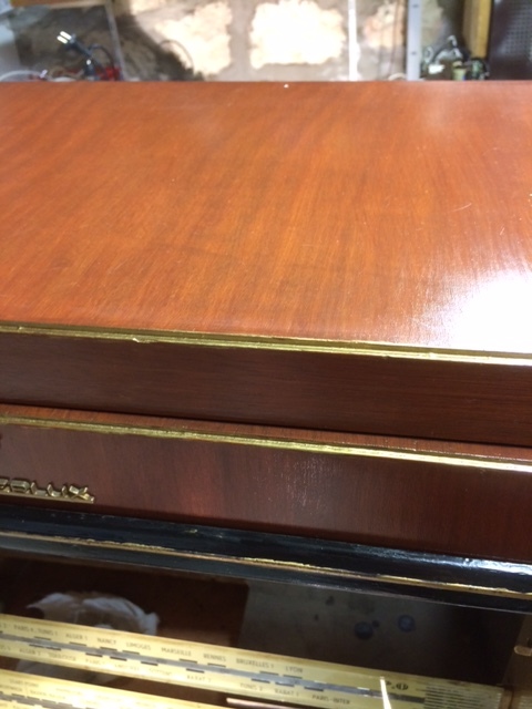

quelques photos de la rénovation de la caisse
décapage à l’acétone avec couteau a enduire pinceau et chiffon
teinture, vernis deux couches de chaque, peinture doré sur les arrêtes avec petit pinceau et bombe pour la partie clavier
:bonsoir:tres belle restau,bravo!
C’ est devenu du super luxe ! :heart_eyes:
Et je trouve plus joli et plus gai qu’ en marron foncé ! :wink:

Oui c’est vrai Claude la couleur est plus gai

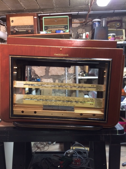

Michaud apparemment il y a pas le verre du haut, il me manque aussi la marque qui ce colle en bas (sonneclair)
c est vrai en plus j ai merdé dans le copié collé du lien
celui là c’e st la glace du bas qui est cassée :unamused:

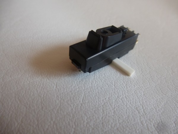

Suite à cette information de Christian, j’ai commandé cette cellule vendue par les chinois sur eBay :
https://www.ebay.fr/itm/Ceramic-Turntable-Phono-Cartridge-with-Stylus-for-LP-Vinyl-Record-Player-Useful/112528373195?ssPageName=STRK%3AMEBIDX%3AIT&_trksid=p2057872.m2749.l2649
J’ai réussi facilement à extraire un des deux cristaux (elle est stéréo et en possède donc deux). Je l’ai monté, sans trop de difficulté en remplacement du cristal d’origine dans une cellule Teppaz et j’ai essayé le montage. Le résultat n’est pas fameux - son faible et nasillard. La transmission mécanique des vibrations par le saphir est moins directe que sur le montage de la tête chinoise, et la fixation arrière moins rigide. Peut-être est-ce la cause de ce mauvais résultat?
Je vais réfléchir à un autre montage, ou regarder si je trouve d’autres cristaux plus semblables aux Teppaz. Vu le prix de ces nouvelles cellules, ça vaut le coup d’essayer.
Attention il faut correctement orienter le cristal pour un rendement optimum
sur les teppaz le cristal travaillait en torsion et c’est la la difficule car sur les cellules stereo les deux cristaux travaillent en flexion
Oui, c’est bien ce que j’ai vu. Le montage en flexion n’est pas possible ici, même si on garde les deux cristaux tels qu’ils sont positionnés, le retournement pour lecture en 78 t ne fonctionnera plus.
J’ai beau chercher, je ne trouve pas de cristaux modernes à bas prix qui fonctionnent comme ces anciens Teppaz ou autres marques (Melodyne, Radiohm…) d’époque.
la seule solution est de monter les deux cristraux de façon a ce qu’il se trouvent places tout au bord de la position de l’ancienne lame
en les ecartant au maximum de l’axe de torsion de l’ancienne lame vous les ferez travailler en flexion a condition que l’autre cote soit parfaitement immobile ( collage époxy sur un support)

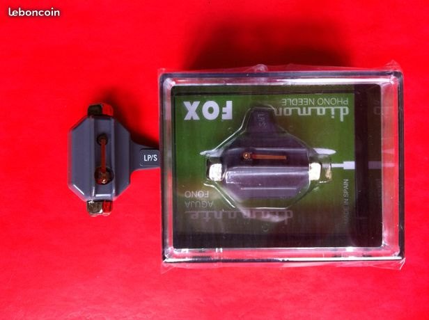

  • les cristaux Teppaz , d’ origine , mais pas 78 T , un gars en vendait il y a 2 ans à Clamart pour 1 ou 2 euros pièce .
  • une cellule " Oscar , complète avec deux diamants microsillon ( ne fonctionne donc pas sur 78 T ) de fabrication espagnole , ça coûte 26.50 euros , port compris
Je crois que tu parles des saphirs, Claude. Le cristal que je voudrais remplacer, c’est le morceau de sel de Seignette qui se trouve dans la coque de la cellule.
Je connais ces cellules complètes à 26,50 €, mais une cellule chinoise complète coûte 20 fois moins cher (1,26 € exactement). D’où mes essais, et puis ça m’amuse de ruser pour contourner ce problème.
