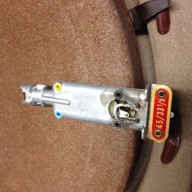

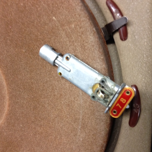

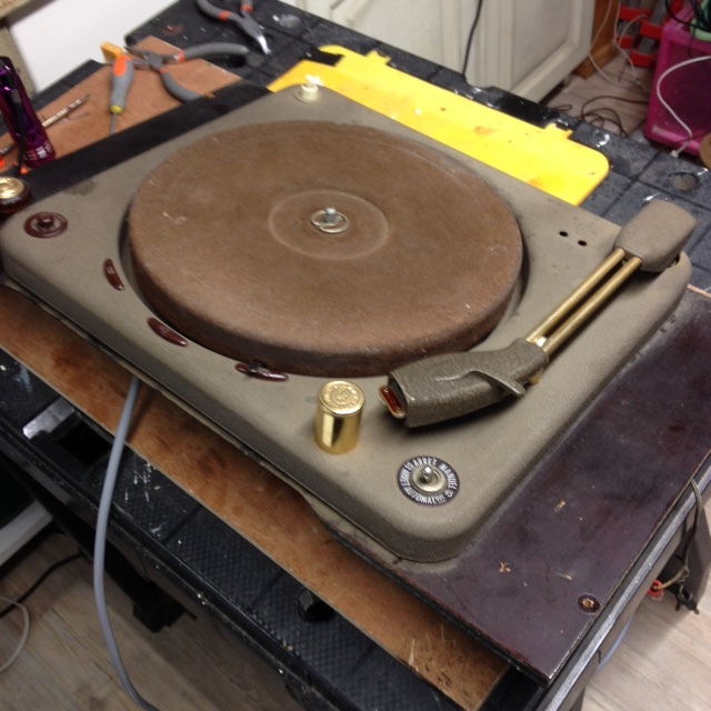

après avoir changé les deux condos, ressouder quelques fils cassés, lubrification et essais,la platine tourne coté mécanisme c’est bon mais coté son rien, il y a t’il un moyen de tester la tête de lecture ou quelles solutions ? faut il changer toute la tête, j’ai cherché sur la toile mais je n’ai rien trouvé
Bonsoir
Ces platines leur mécanique était robuste avec déclanchement de l’arrêt manuel où automatique par relais seulement les têtes de lecture ne se font plus depuis les années 1960, il faut adapter une autre cellule j’avais trouvé une japonaise dans le style Ronette sur un radio phono Ducretet de 1951, montage effectué il y a une dizaine d’année, ça fonctionnait très bien, il est dans ma collection . !

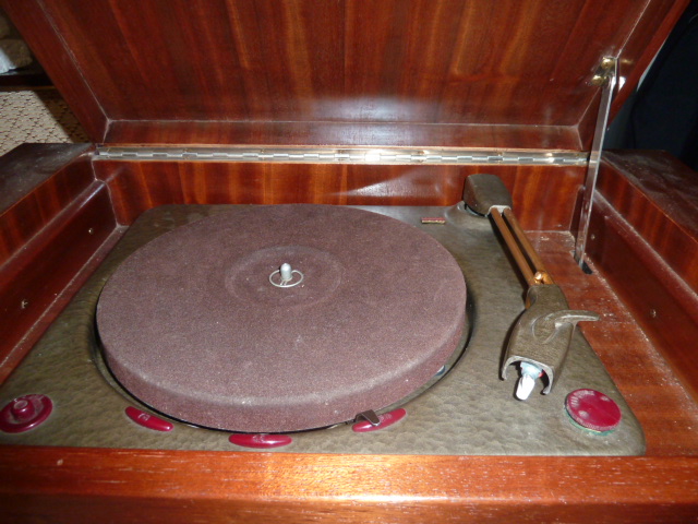

Voilà les photos de la platine équipée de cette nouvelle cellule sur ce radiophono Ducretet P1020409 P1020410
Bonjour. Le tien aussi!! pardon!
Une cellule Chinoise à 1,50 Euro et ça fonctionne
Christian
