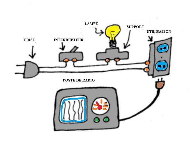

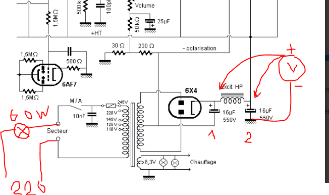

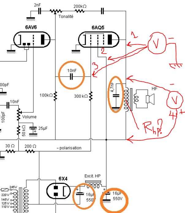

reprenez le montage avec la lampe filament en serie avec l’alimentation 220V du du poste
mettez la valve redresseuse en place
et mesurer : multimetre en position DC ( continu) negatif au chassis la tension sur le 1er et 2eme condensateur de filtrage ( proche de 400 V)
et pareil au moindre bruit ou lueur violacées dans la 6X4 arret immeditat
moi j’aime bien ce dessin:
@Radiolo @Radioman33 Bonne nouvelle j’ai entre 410/415V dans les deux cas demandés.!!! :nerd_face:

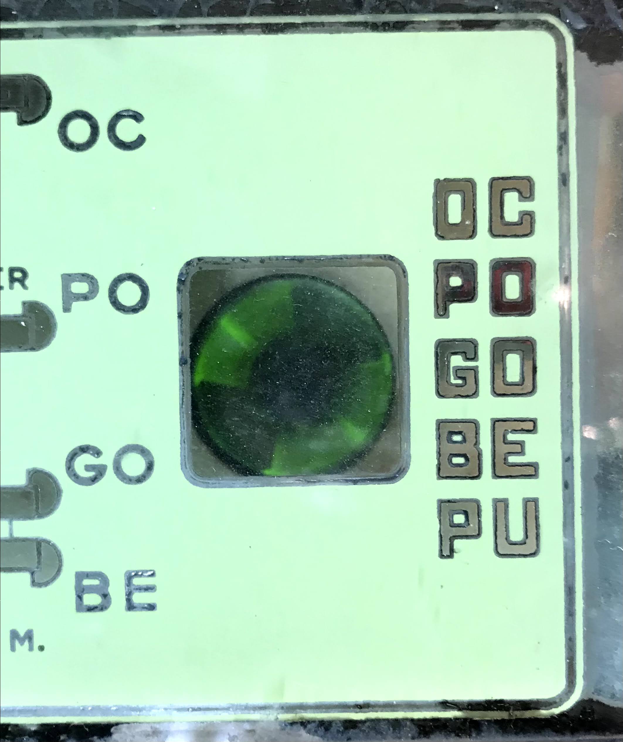

D’autre part je me suis aperçu que l’œil magique fonctionne.
NB: J’ai en place donc l’oeil magique que je n’avais pas retiré et la valve redresseuse

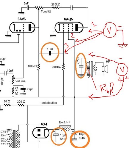

bien maintenant on met la finale BF
et on mesure
hors tension la resistance Rhp
sous tension
1 Vanode 250 a 300V
2 VG2 250 a 300V mais inferieure a Vanode
3 VG1 -12V
4 Vhp 10 a 30V suivant Rhp
si rien en fume ou gresille ou fait des lueurs bleues ou les plaques rougissent
en tatant la Grille1 avec un tournevis cela doit craquer et ronfler dans le HP signe que l’ampli BF fonctionne
ensuite on estimera l’etat de la lampe en calculant le courant Ianode= Vhp/Rhp # 0.045A

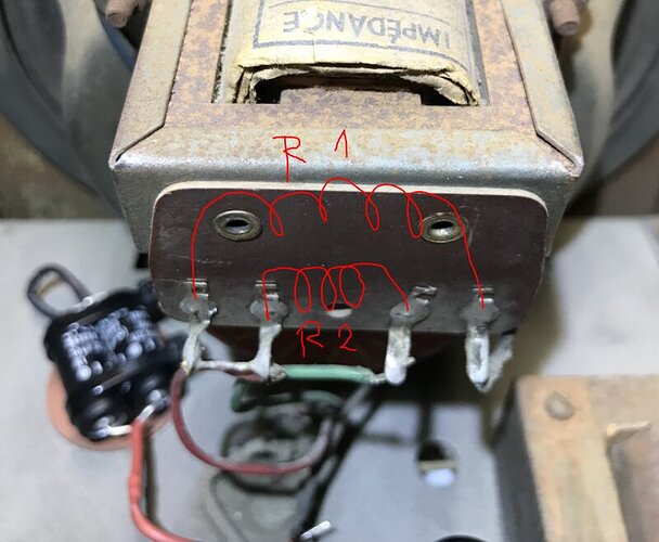

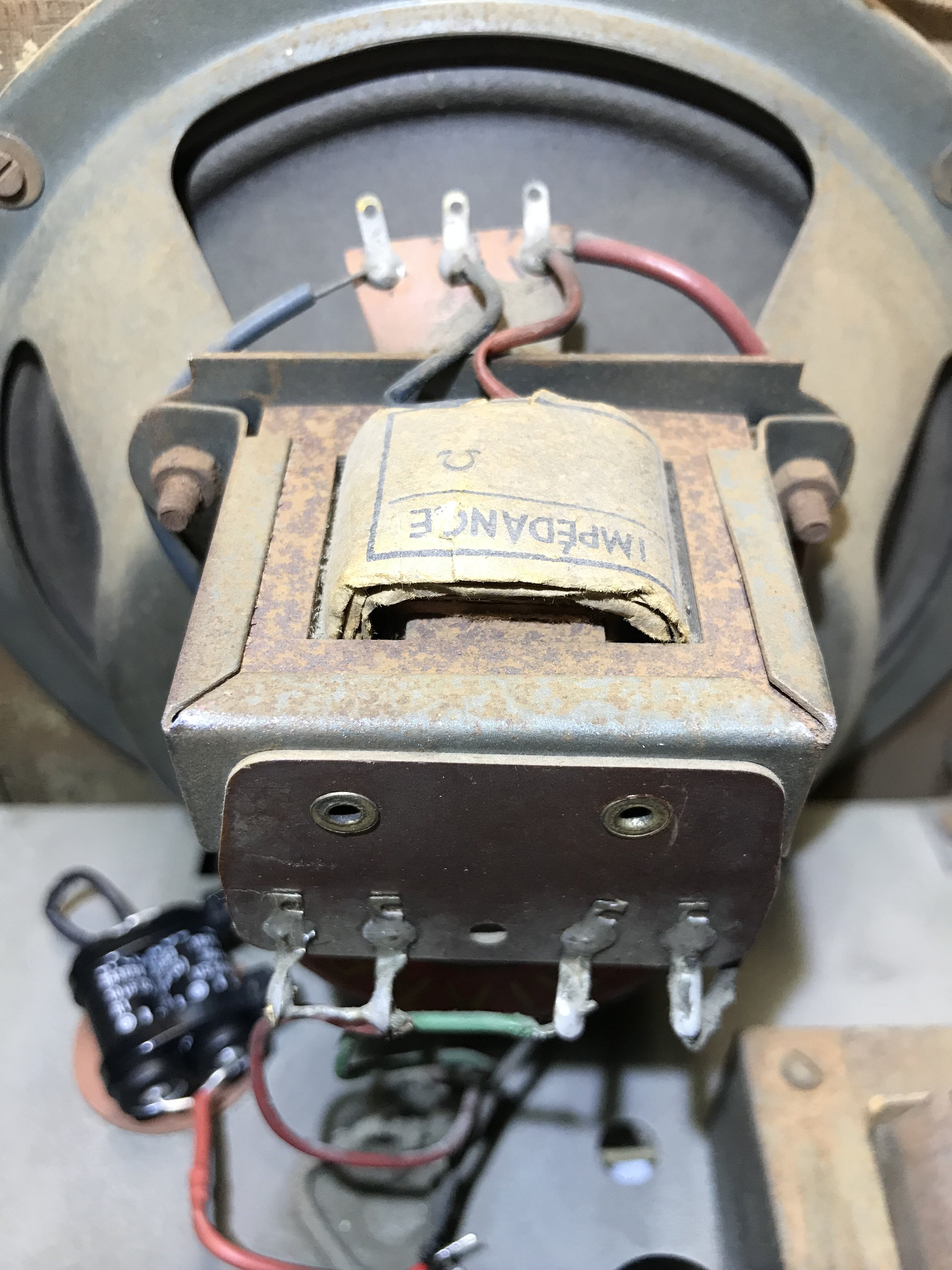

Pour commencer le “Rhp” j’ai testé au Ohmetre entre les différentes bornes du “hp” j’ai zéro. C’est ça?
Voici une photo du HP j’ai testé aux bornes bleues / noires / rouges en haut.
Merci et désolé mais je suis un grand débutant clairement :man_shrugging:t2:
J’ai donc ajouté la lampe suivante et tjs pas de signes étranges de fumée ou autre mais j’ai une lueur dans la lampe
stop faut mesurer , je re eexplique
comme vous pouvez le voir sur le schema la resistance ne se mesure par cote haut parleur mais de l’autre cote du transfo
sur le bornier du transfo de HP il y a deux enroulements qui y sont regroupes
celui du primaire et celui de l’excitation
le primaire doit mesurer entre 100 et 300 ohms
l’excitation entre 1000 et 2000 ohms
si le bornage est bien standard
le primaire se trouve entre les bornes centrales et l’excitation entre les bornes exterieures
faites les mesures ( poste arrete) et donnez moi les valeurs que vous trouvez
et une petite lecture de la radio mais c’est tres simple ne serait pas un luxe :wink:
Quand je parle d’avoir ajouté la lampe je parle de la 6AQ5.

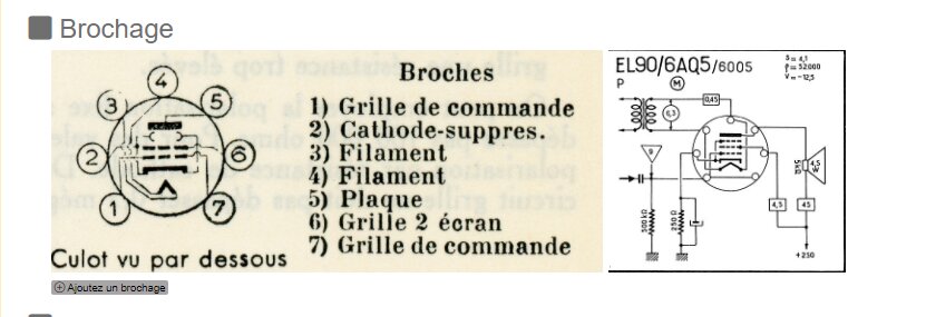

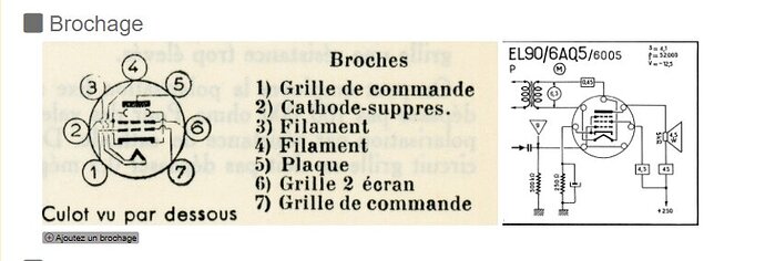

par exemple pour se reperer sur la finale BF la 6AQ5 on cherche son brochage dans la section lampes du grand livre
on y trouve le nom des electrodes et le N° des broches du support ou elles sont reliées
et un schema d’application type avec les tensions et courant preconisés

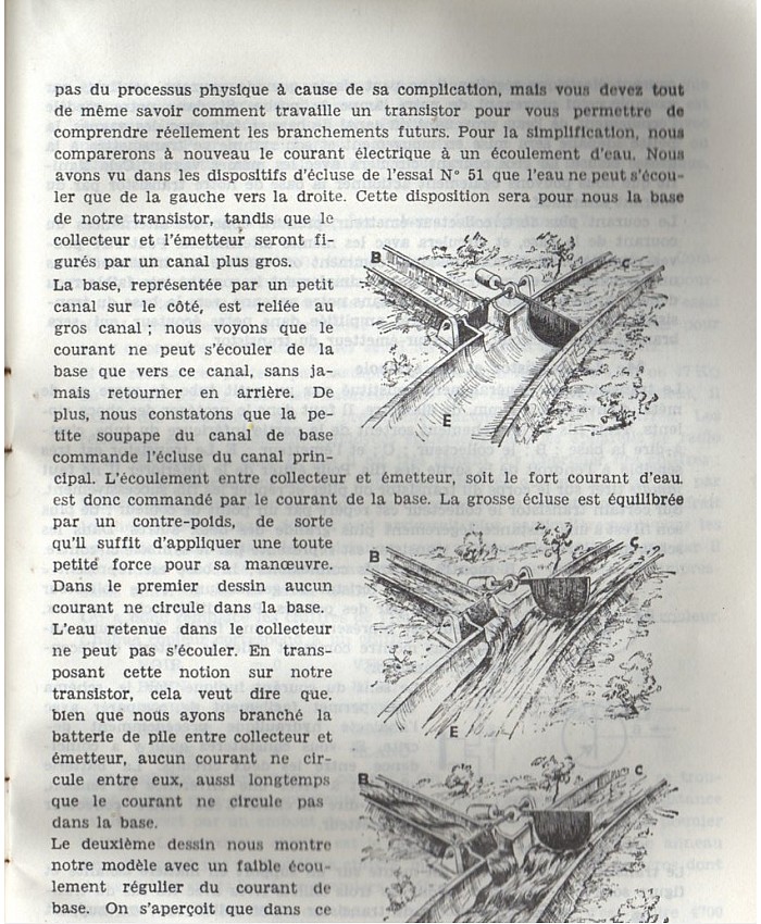

Philips dans sa boite de jeu EE20 a utilisé cette méthode pour expliquer le fonctionnement du transistor:
ainsi que GEGE dans la boite le jeune radio:
Attention, je ne dis pas que les analogies sont à proscrire, car effectivement, ça peut permettre de comprendre les bases du courant électrique, dans le cas de l’analogie hydraulique. Mais on ne peut pas aller plus loin que ça. Par exemple, la loi d’Ohm peut être illustrée par cette analogie, mais pas plus, car pour les fluides, la perte de charge (supposée être l’analogue de la chute de tension) n’est proportionnelle à la vitesse (supposée être l’analogue du courant) que si l’écoulement est laminaire. S’il est turbulent (cas le plus fréquent), la perte de charge est proportionnelle au carré de la vitesse.

@Radiolo non sans mal je fais mon rapport du soir, je pense avoir avancé…
  • Rhp Excit : 1020 Ohms
  • Rhp Prim: 405 Ohms

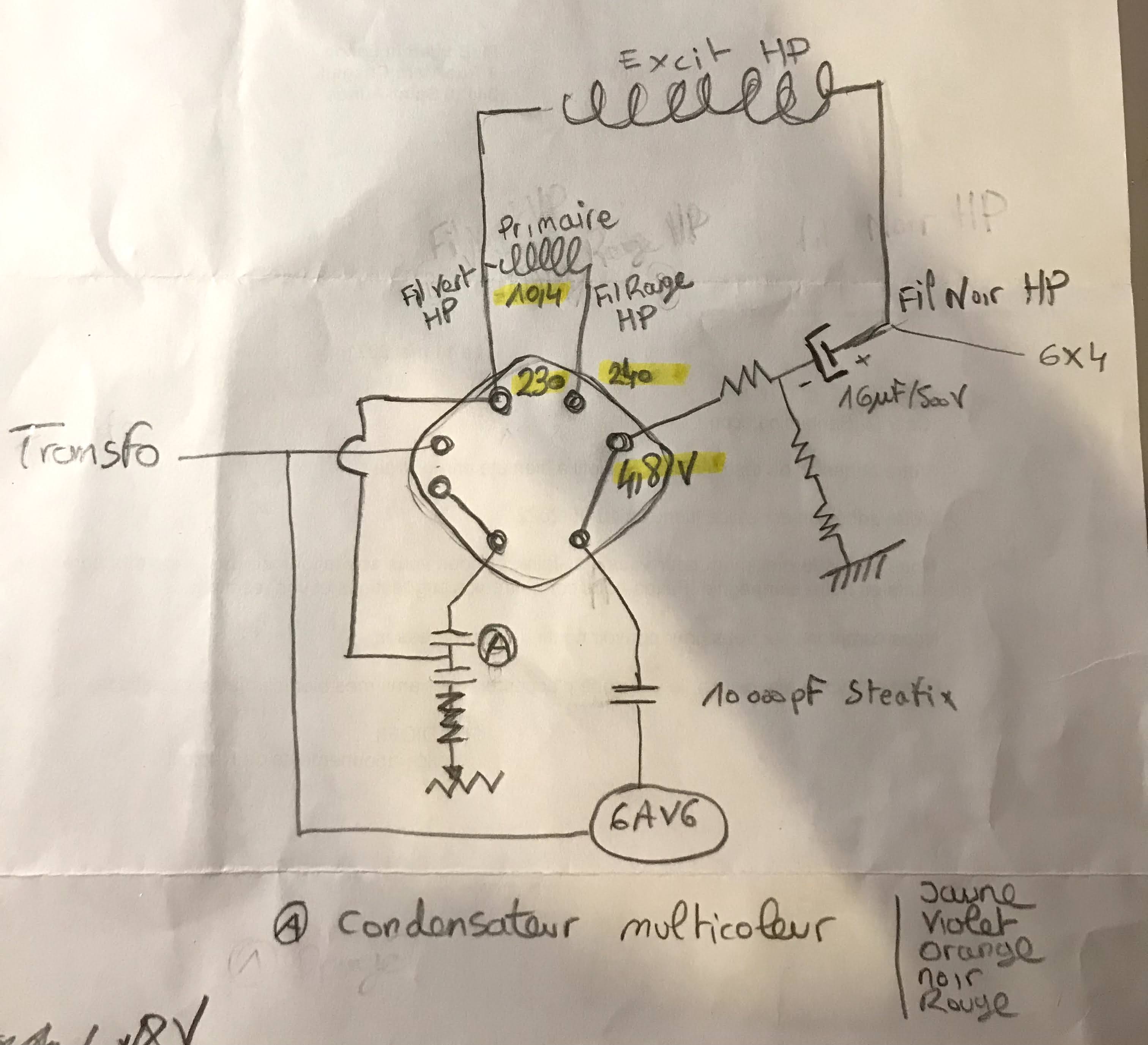

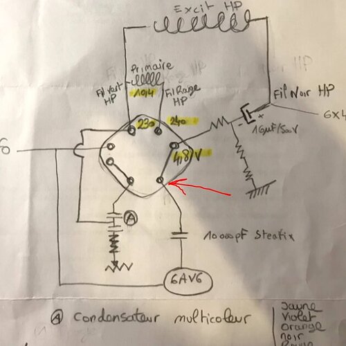

Concernant le voltage j’ai bien compris l’analogie des cartes, des routes, des itineraires, des péages et des radar fixe mais c’est plus facile à dire qu’a faire. Je me suis fait un petit schéma et j’ai pris quelques mesures :nerd_face:
Pour la mesure 1 et 2 j’ai 230v et 240v mais j’ai du mal à savoir lequel correspond au 1 ou au 2 car sur le schéma du primaire je ne sais pas quel coté correspond au fil rouge et quel coté correspond au fil vert. Je pense qu’on doit être bon car une valeur est inférieure à l’autre.
Ensuite pour le point 3 (si je l’ai bien identifié…) j’ai -4.8V - Cette valeur ne semble par correspondre à celle que vous attendiez. Me suis-je trompé?
Pour le point 4 j’ai +/- 10.4V
il semble que votre 6AQ5 soit bien fatiguée avec -4.8V de tension grille elle devrait debitet au moins 80mA le double de la normale et elle ne debite que 10.4/405 = 0.0257A soit 25.7 mA au lieu de 45mA
on va quand meme voir si le BF fonctionne un peu

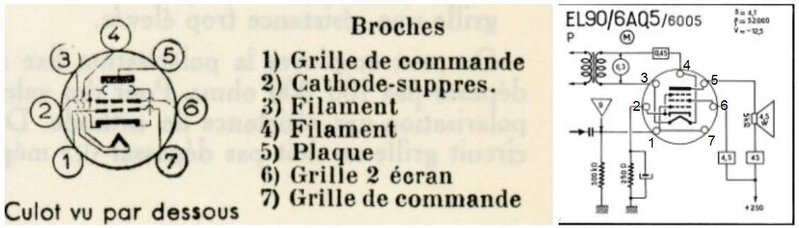

touchez avec un tournevis le point indiqué par la fleche rouge cela doit craquer et ronfler ( pas fort vu l’etat du tube)
votre schema comporte de multiples erreurs mais il faut un debut tout…
vous n’avez pas reperé le fait que 2 bornes sont plus ecartées que les autres pour faciliter le reperage
comparez au schema type d’application

J’aimerai comprendre pourquoi vous dites qu’il y a des erreurs sur le schéma. Pour etre clair j’ai déssiné ça en fonction de ce que je vois sur le chassis, pas en fonction du schéma technique que vous me partagez afin de pouvoir me repérer et effectué les tests demandé sur les bonnes bornes. Donc l’erreur vient elle de moi ou de ce qui est sur le chassis en lui même? ça me parait important de comprendre.
Oui j’ai bien remarqué que deux bornes sont plus espacées biensur, c’est a droite sur mon dessin mais ça ne me donne pas grande indication pour le « relier » au schéma technique fourni car il est « a plat »
celui la:
En revanche c’est vrai que cela pourrait aider avec un schéma de ce type
Aussi je note également des incohérences, vous voyez que sur mon schéma, j’ai des connections en 5 points sur la lampe (7 dont deux reliés entre eux) alors que sur le schéma fourni je n’en vois que 4. A partir de la j’ai du mal a comprendre…
Pour rappel, @Jardine_Jean-Claude avait repéré un condo chimique de l’époque monté a l’envers. il y a donc forcément des choses qui sont fausses sur le chassis.
quand on releve un schema ( sauf panne avérée sur ce circuit) on ne s’occupe ni ne represente le circuit de chauffage du filament bornes 3 et 4 , il y a deja assez de fils pour ne pas en rajouter…
voici le schema de la partie BF de votre poste
les parties importantes on ete colorées
rouge la HT brute non filtrée
orange la HT filtrée alimentation transfo de HP et G2 ou ecran de la 6AQ5 ( N°6)
violet l’alimentation plaque de la 6AQ5 ( N°5)
vert la polarisation de la grille 1 de la 6AQ5 ( N°1 et N°7 )
noir la masse chassis qui va sur la cathode de la 6AQ6 ( N°2)
le signal basse frequence ( la musique) arrive sur la grille 1 en N°1 ou N°7 et ressort amplifié sur la plaque N°5 de la il passe dans le transformateur BF qui l’adapte au besoins du haut parleur
le condensateur qui etait monte a l’envers est le 25µF
ce probleme est frequent lors de tentatives de depannage precedentes par des mains inexpertes de ces montages dits a polarisation par le moins souvent tres mal compris et bricolées
