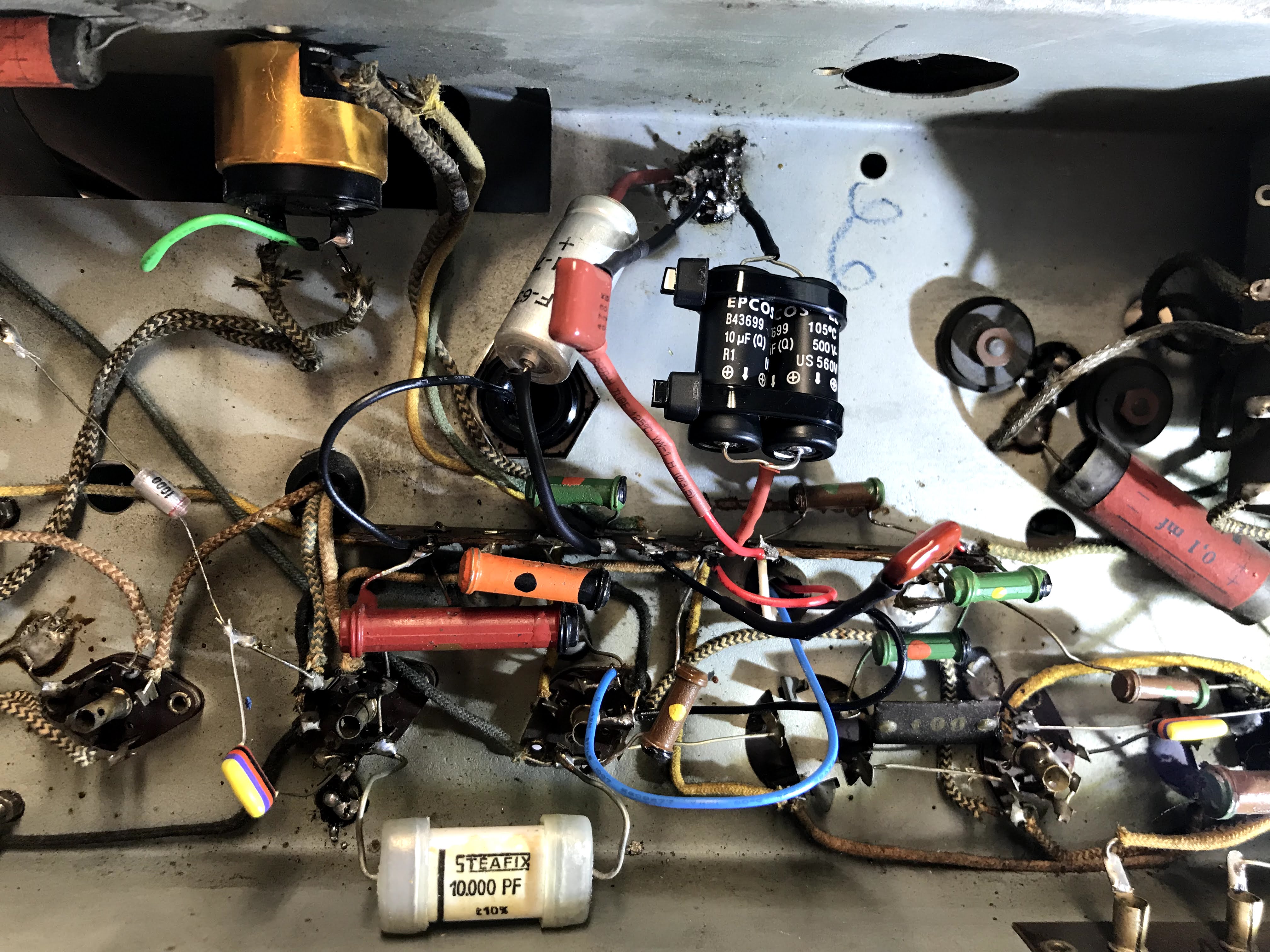

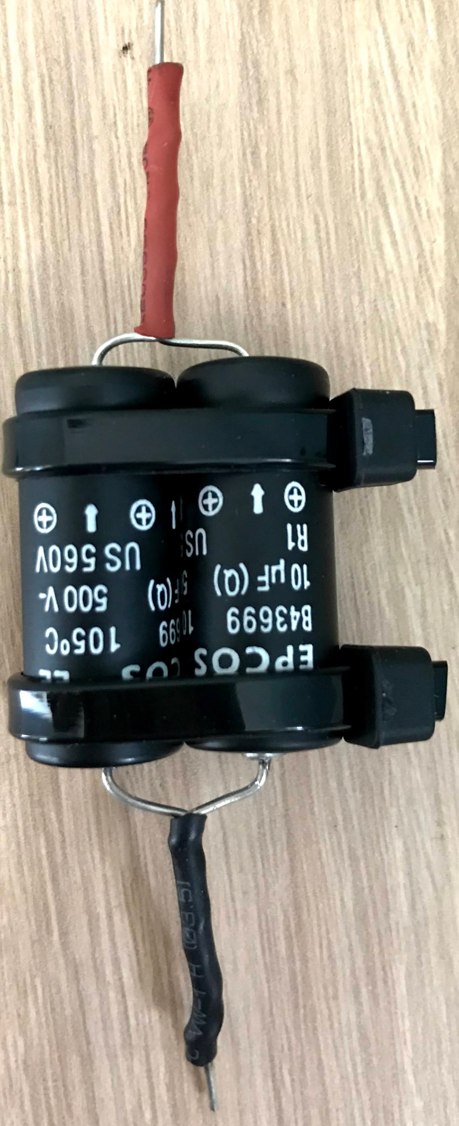

Avez vous un conseil pour un montage propre de condensateurs en parallèles? (une photo). J’ai acheté du thermo aussi pour un montage propre. Je pensais a l’origine insérer deux condensateurs dans le tube alu mais ça risque de ne pas fonctionner ils sont trop gros. Vos idées sont les bienvenues.

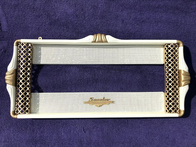

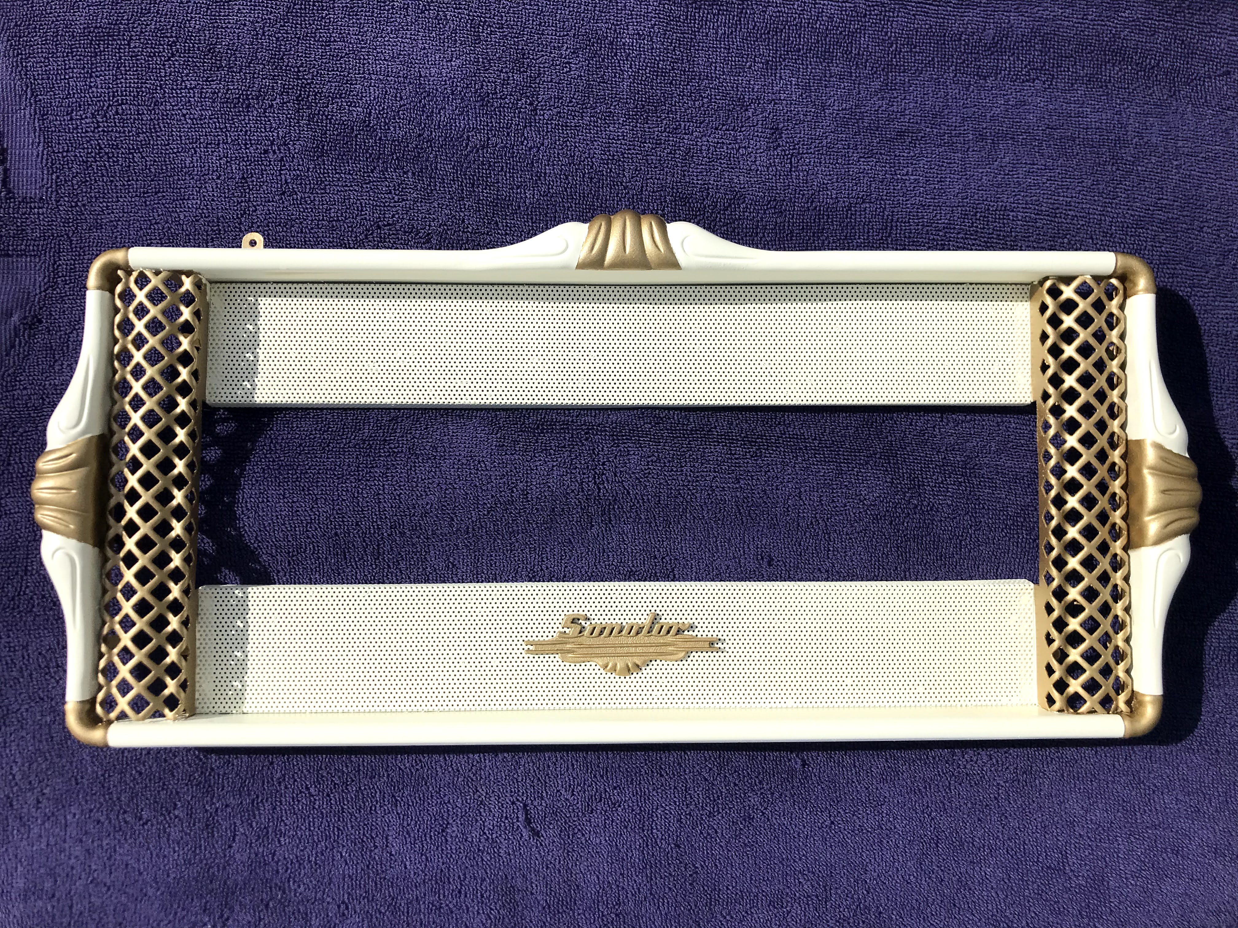

J’ai pris du retard sur la partie électronique mais j’ai avancé sur le design :sunglasses:
Qu’en pensez-vous? Stylé comme dises les jeunes :joy:
joli!!!
:+1: Beau travail soigné!

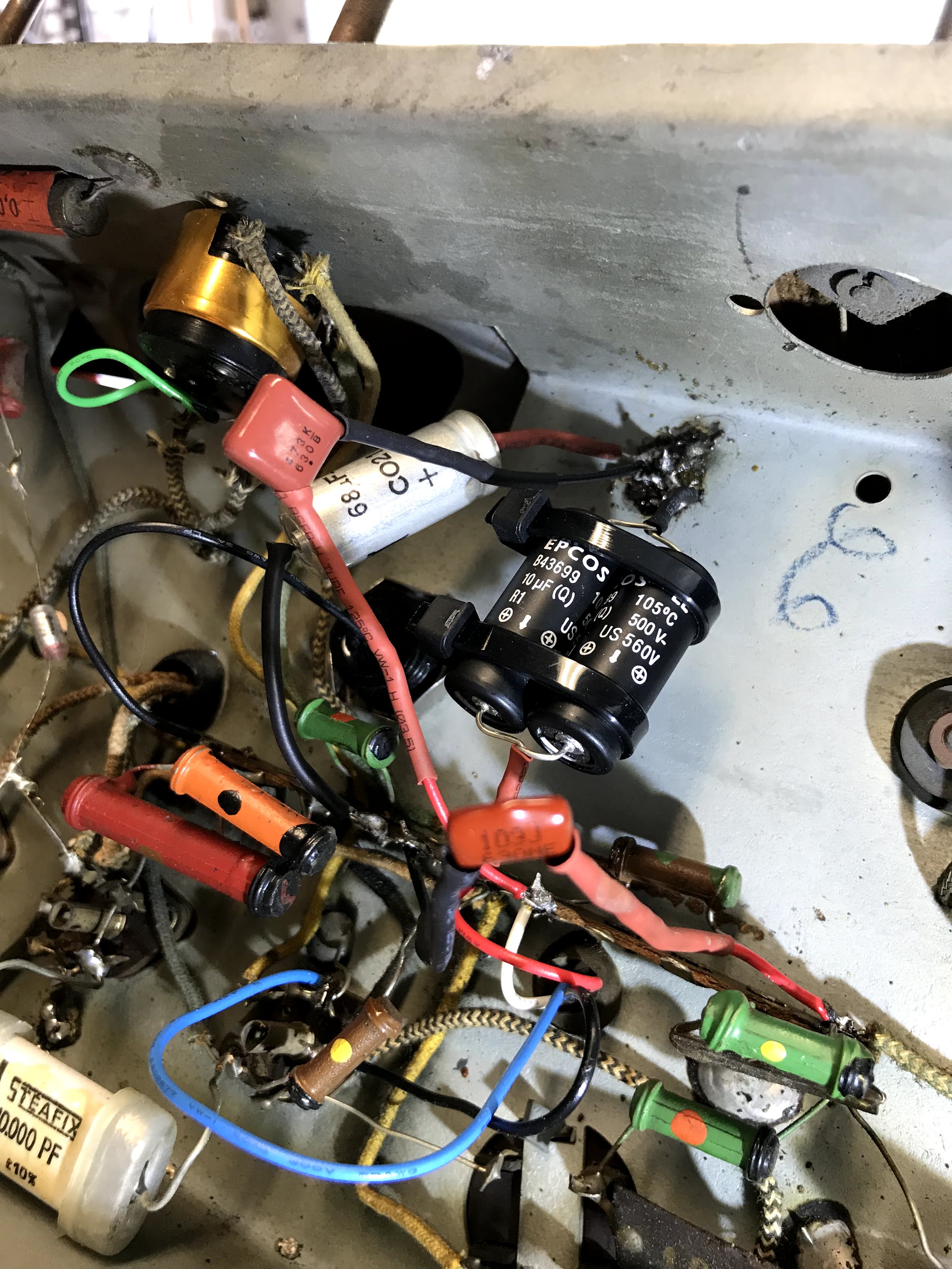

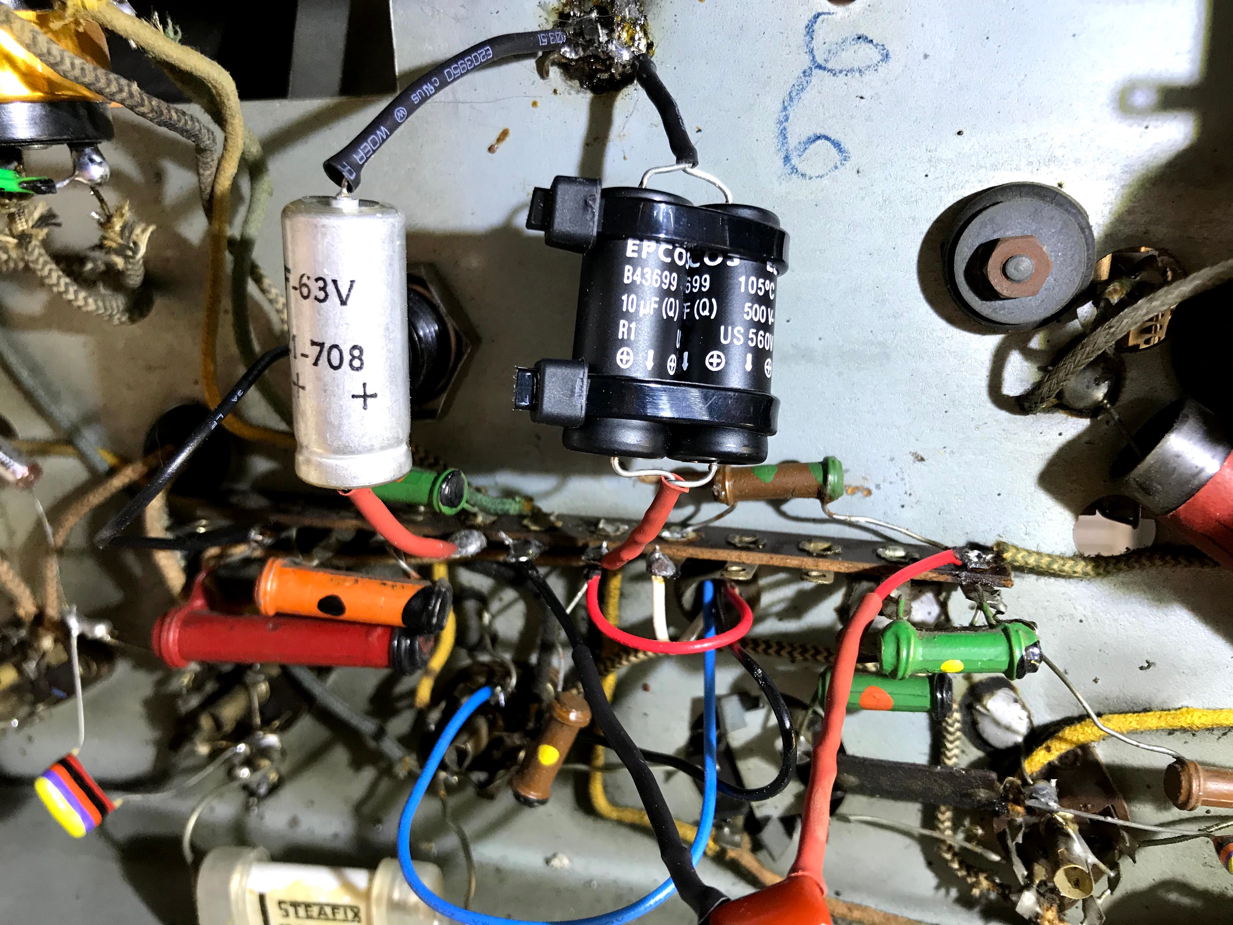

Bonjour, voici ou j’en suis:

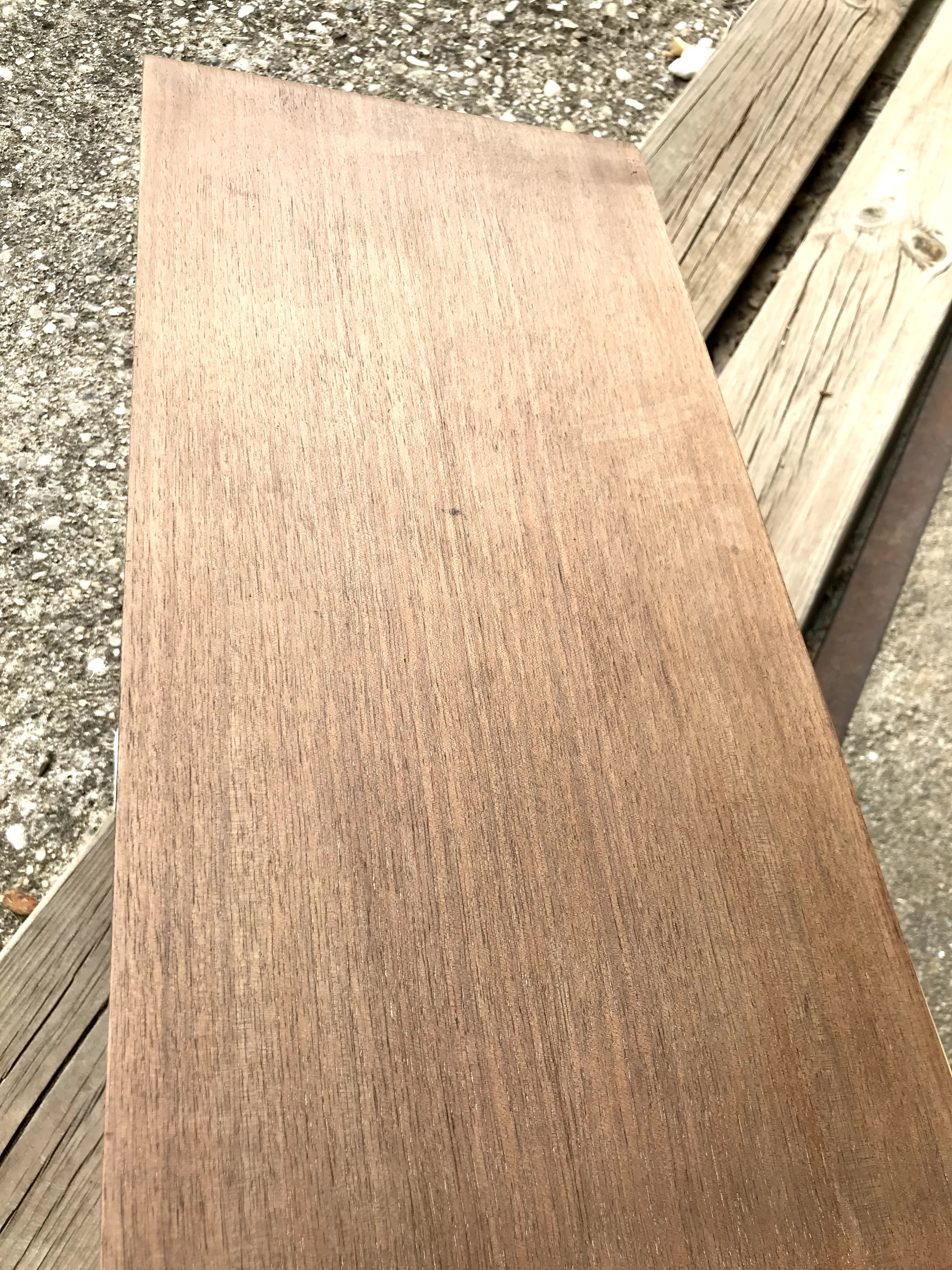

Décapage + Vernis Chêne foncé brillant sur la caisse:

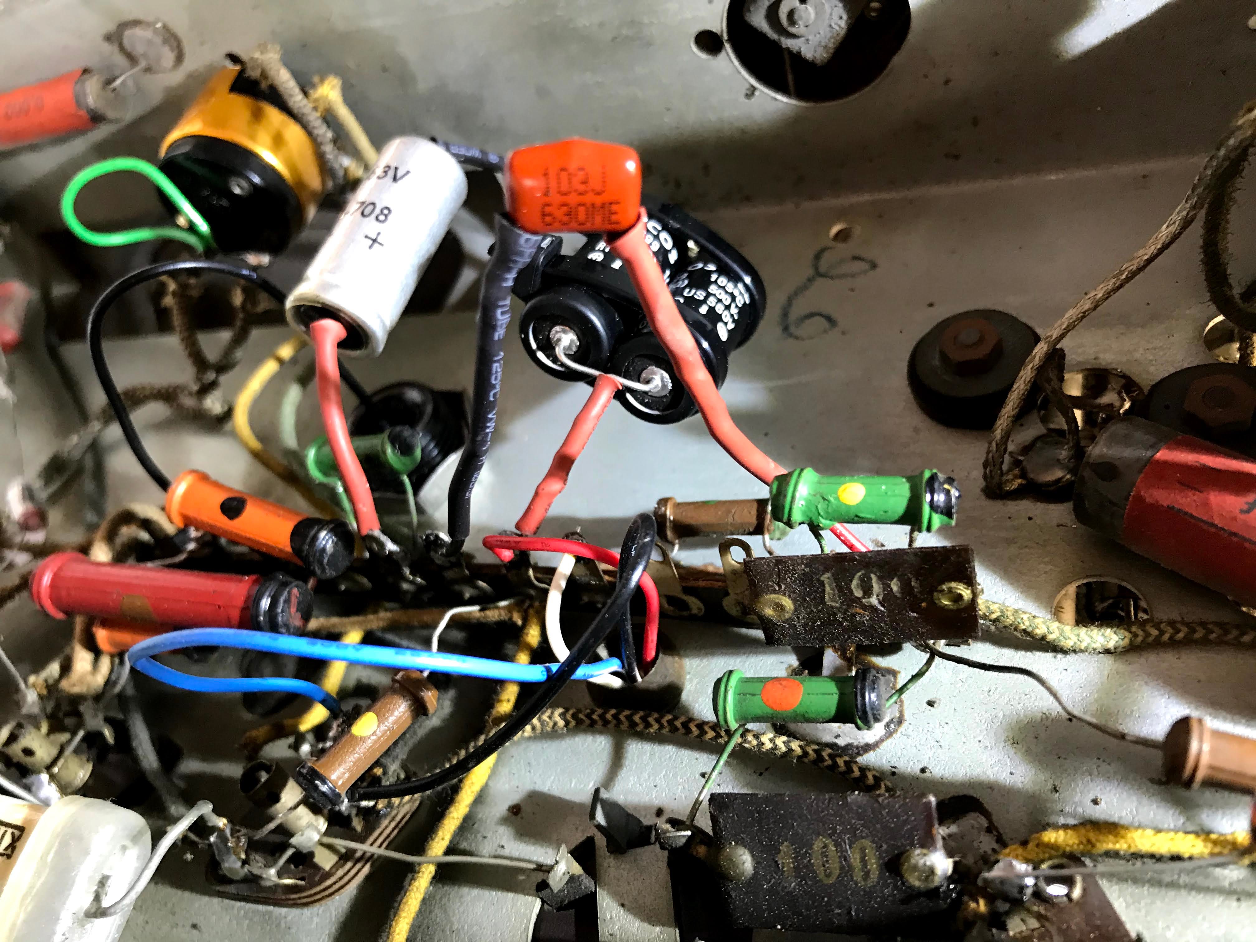

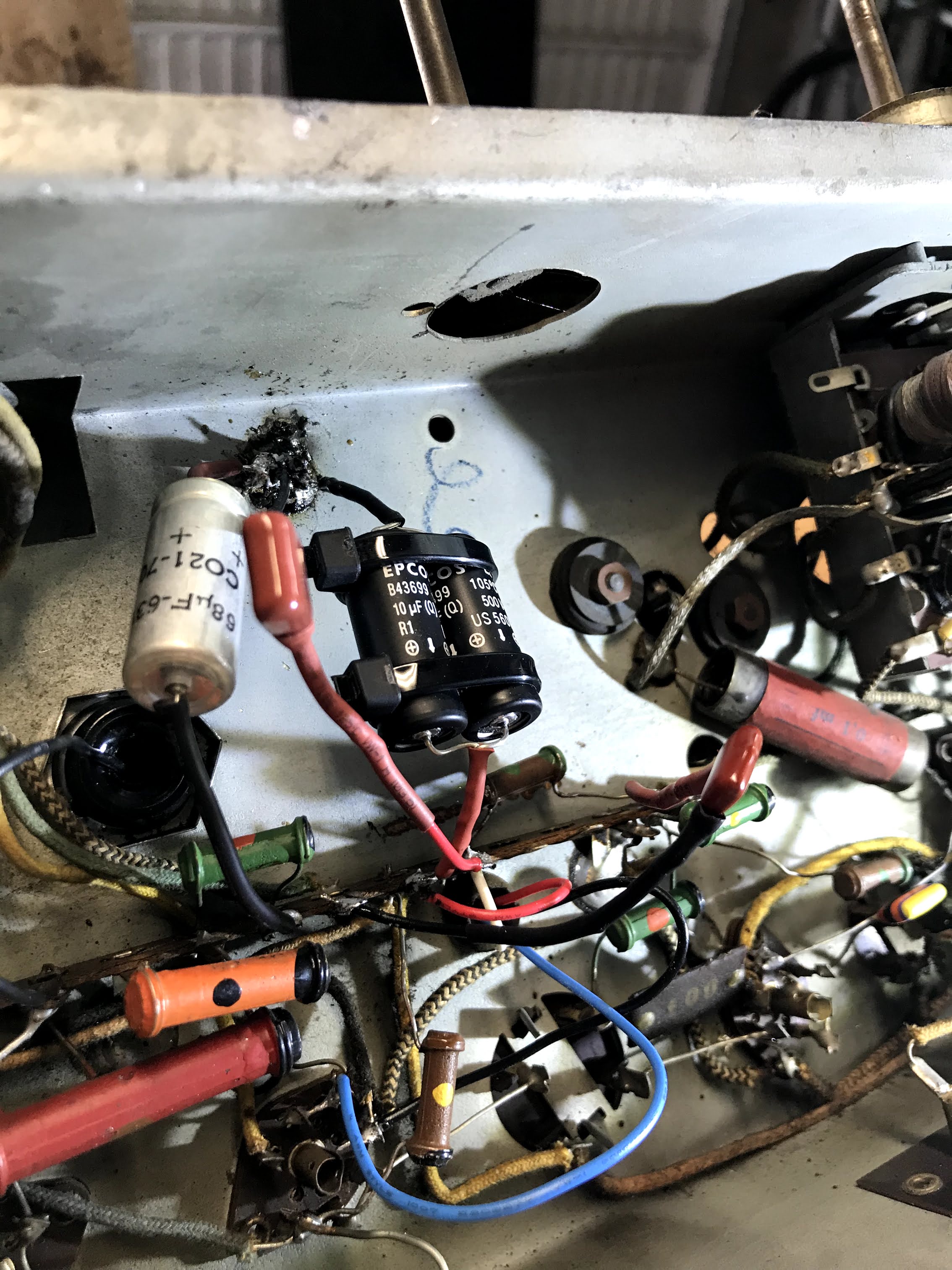

Electronique: J’ai changé les condensateurs suivants:
  • Tube alu → Remplacé par les deux noirs en série parallèle (voir au dessus du châssis)
  • Condensateur carton rouge / gros pétard / 16µF/500v → Remplacé par deux autre noirs en
    série parallèle (voir au dessous du châssis)
  • Condensateur carton rouge / moyen pétard / 25µF/30v → Remplacé par le condensateurs en alu qu’on voit sur la photo (68µF 63V)
  • Condensateur N°3 (voir numérotation sur les précédentes images) - Je l’ai changé par un petit marron (voir la photo)
Remarques:
  • J’ai vu qu’il y avait un autre condensateur sous les deux pétards rouge et j’ai du aussi le retirer car il rendait impossible les soudures. c’est un 50nF/1500V. Problème je n’ai pas ça en stock pour le remplacer mais je peux essayer de remettre en place le vieux. Il était connecté à la masse et au fil blanc du bornier (n°8) que j’ai remplacé a neuf tout au début du post, ce fil blanc va a l’oeil magique.
What’s next?
  • Que dois-je faire? tester ? si oui vous seriez bien aimable de me dire exactement quoi faire :man_shrugging:
  • Dois-je changer d’autres condensateurs avant? si oui lesquels? (on en avait numéroté plus haut, je peux les changer)
il ne sont pas en serie vos condensateurs mais en parallele , > meme tension de service et capacite egale a la somme des deux
a remplacer pas un 47nF 450V ou 630V les 1500V sont des tensions de test et pas de fonctionnement

OK pour le 47nF je vais faire ça merci.

pour la prochaine fois quant tu a une connexion
sur le châssis ne coupe pas a raz les fil du composant
fait une boucle sur le fil et soude le composant neuf dessus
bien plus facile que la soudure sur le châssis ,
ci surtout ton fer n’a pas une grande puissance
Hello, pas sur de comprendre. Je n’ai jamais fait ça en fait. J’ai rallongé les pattes des composants avec des petits morceaux de fil afin d’aérer le châssis car tout est très enchevêtré. J’ai ensuite mis une gaine thermo autour pour bien isoler chaque composant et éviter les court- circuits
re
je te dit cela car j’ai remarquer une soudure
sur le châssis ou i y a le double condo noir et
un autre en 63 volt souder au châssis
@Radiolo je viens de souder le 47nF
Ce chimique, sur le circuit de polarisation est à l’envers.
chimique-pol
Celui d’origine semblait lui aussi à l’envers.
Exact il était a l’envers. Je l’avais remonté à l’identique (mauvaise idée)
