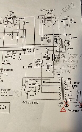

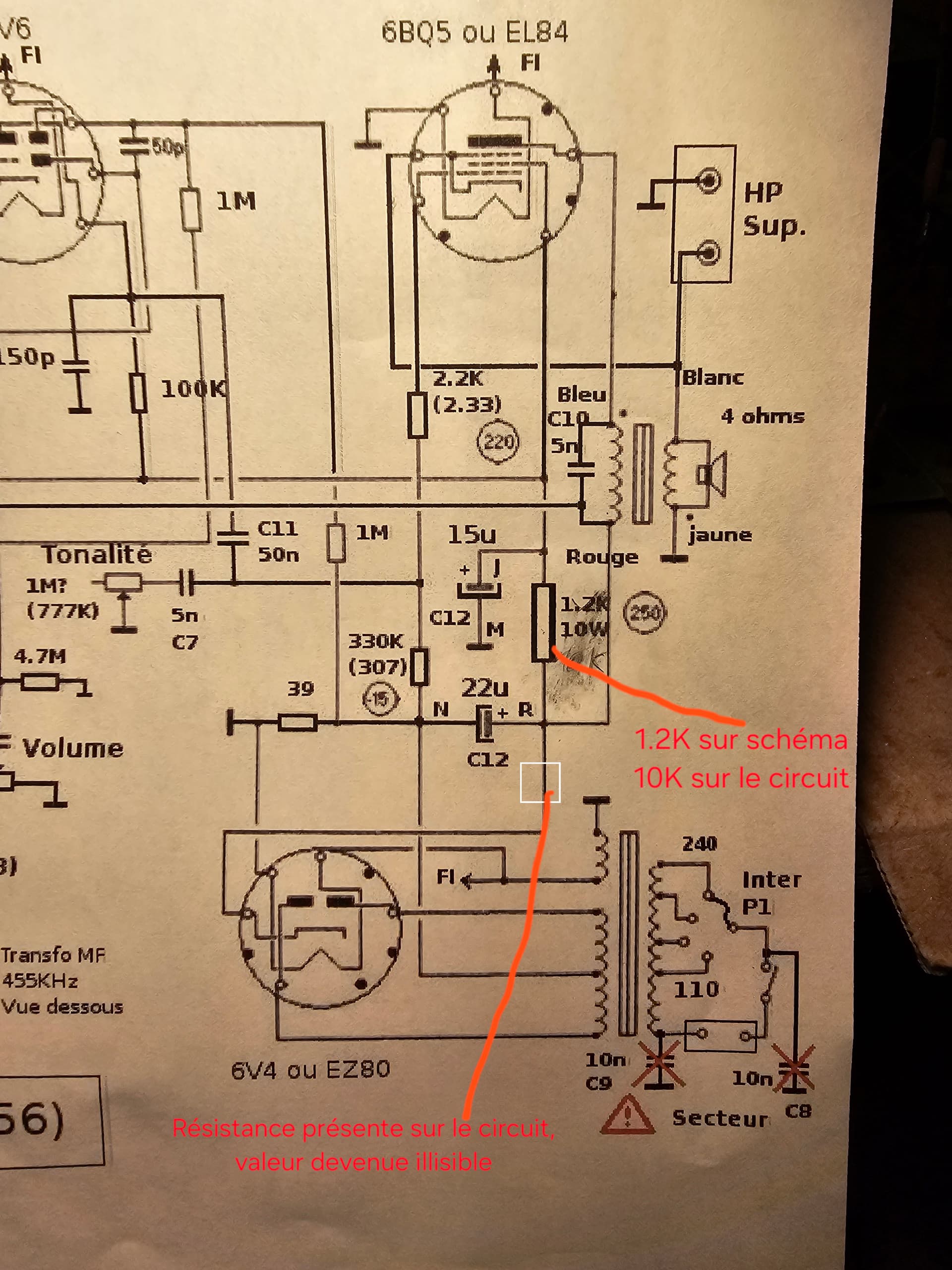

Impossible de trouver un schéma de ce modèle alors je me suis rabattu sur un schéma du modèle Venus de Sonolor qui ressemble à 90% au circuit de mon Saturne.
J’ai néanmoins besoin de vos avis sur certaines différences entre le schéma du Venus et le circuit :

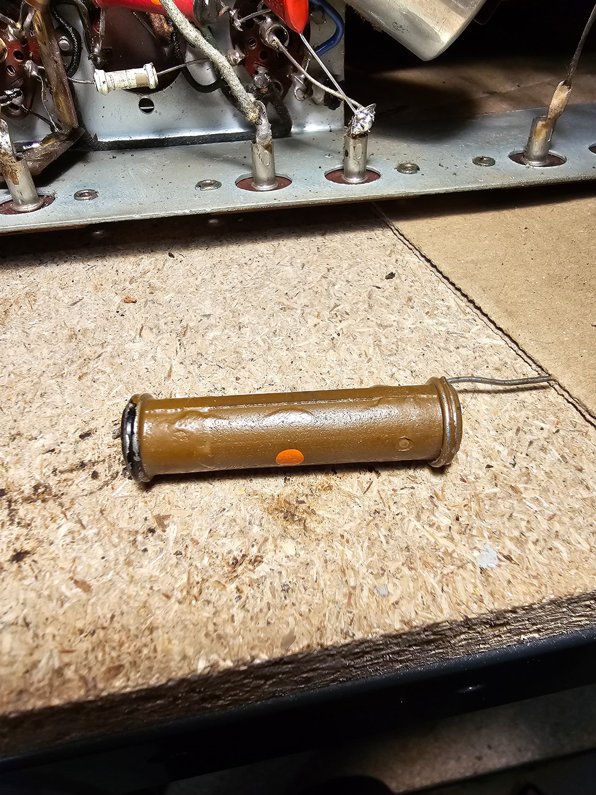

  • Une résistance est mentionnée 1.2k 10W sur le schéma, mais celle du circuit est une 10k (cf photo de la grosse marron)

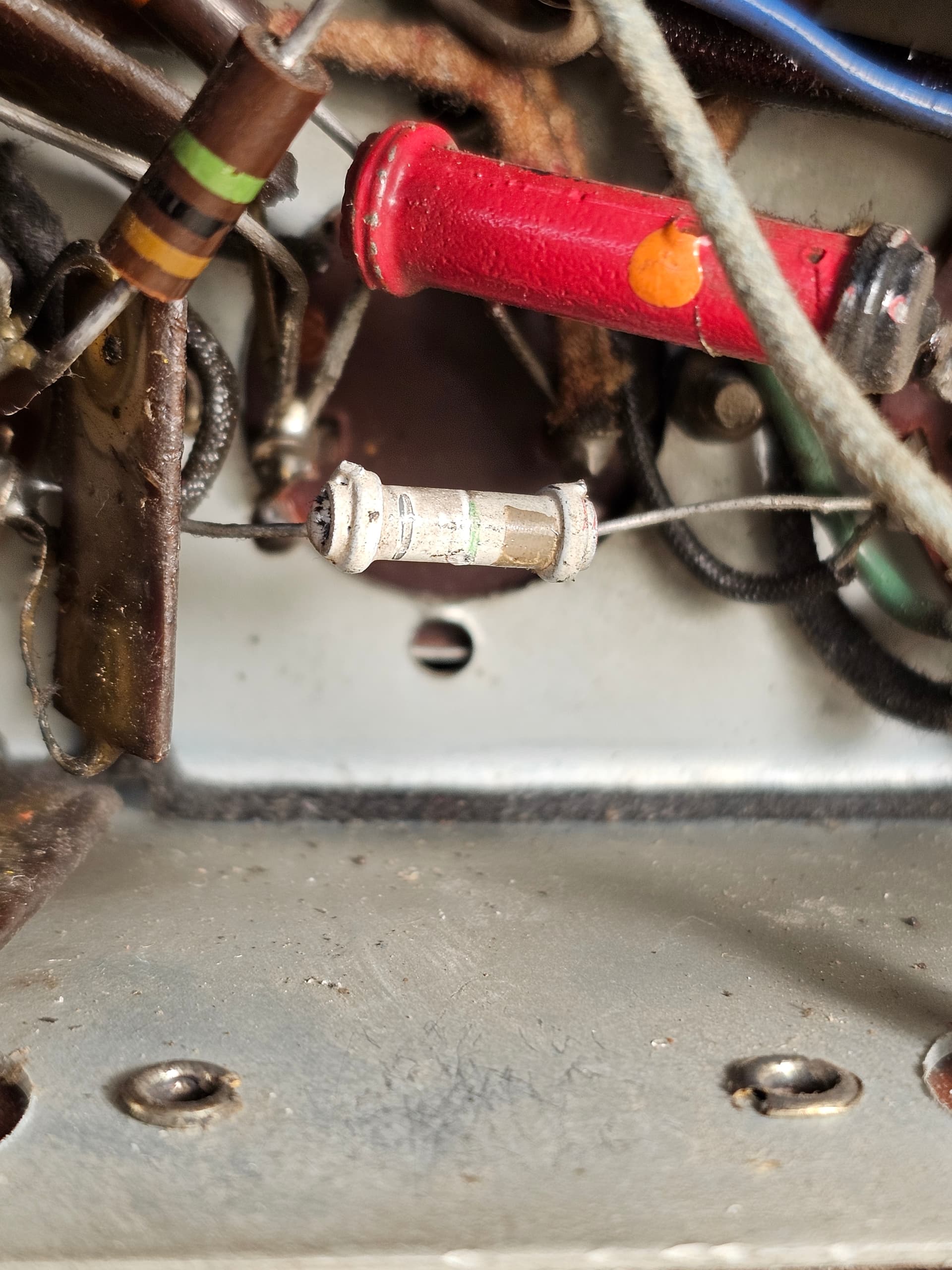

  • Une résistance est manquante sur le schéma (cf image en pj) mais elle est devenue illisible, on dirait qu’elle a eu un coup de chaud (cf photo)
Pour ces 2 résistances, que pensez-vous que je devrais faire ?
Merci pour votre aide :blush:
Anthony

Le 2x 270V semble élevé pour avoir 250V en sortie de valve.
La résistance illisible devait faire office de résistance d’anode. Est-elle encore mesurable ?
Son passage au multimetre me donne 110 Ohm, difficile pour moi de savoir si cest +/- proche de la valeur d’origine
Pour les premiers essais, je laisserais la 110 Ω en place en surveillant la montée en tension.
Concernant la 10K (valeur élevée, 10V de chute de tension par mA), j’ai des doutes.

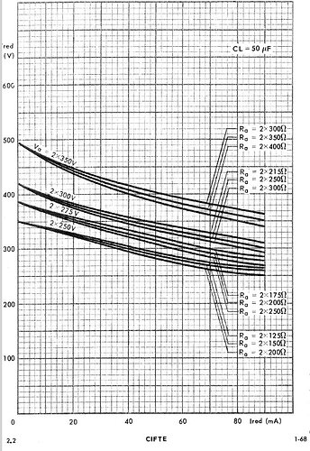

Jacques parlait d’une 1800 Ω / 2W sur son forum ( TSF-Radio: Forum)

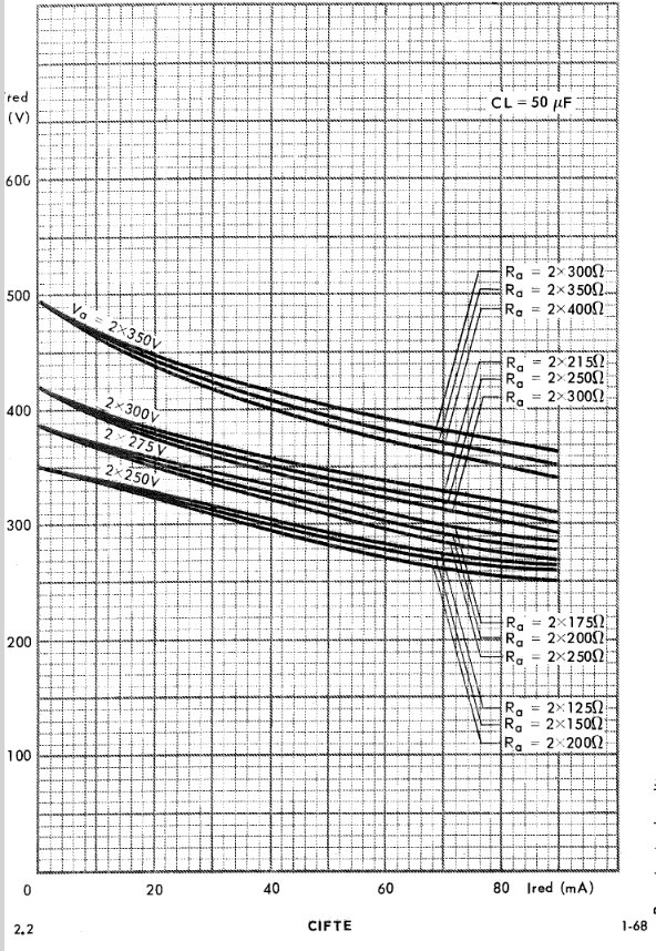

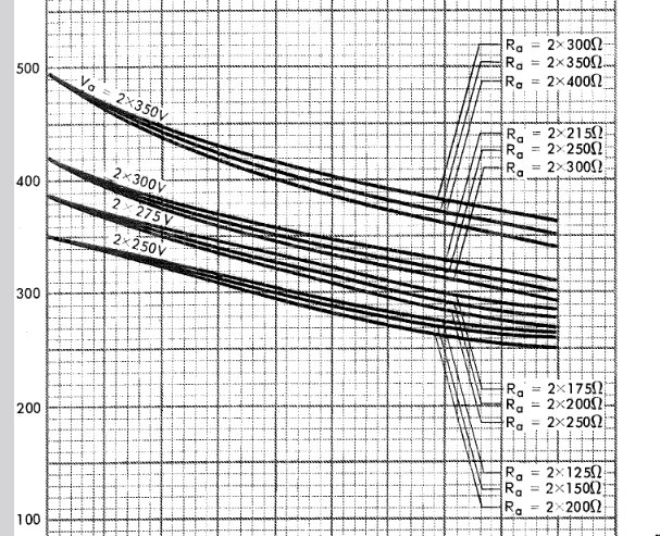

Le bas de cette abaque manque.
1800 Ω 2W correspondent à 33 mA environ. C’est une valeur qui présente un certain sens. Notez quand-même la différence dans les capacités de filtrage.
Une tension anodique un peu trop grande a moins d’importance qu’un excès de tension sur g2. Mais je comprends que l’on puisse douter du transformateur d’alimentation, qui ne semble pas être étudié pour cet appareil.

Ci-joint quelques mesures en remettant les lampes et avec une résistance 300Ohm 2W (la seule que j’avais en 2W, j’ai essayé avec une 100 Ohm 1/4W sans surprise elle est partie en fumée haha)
A l’allumage on a 290-300V en sortie de EZ80 mais ça se stabilise vite a 250V :blush:
C’est une valeur saine, mais 120 V sur g2 est une valeur inhabituelle, qui est due à cette résistance de 10 kΩ 2W. J’ignore si une telle tension est voulue, mais cela m’étonne quand-même en considérant le jeu de lampes employé, qui sont probablement toutes alimentées par ces 120 V. La partie gauche du schéma nous le montrerait.
La valeur de 1200 Ω (imprimée sur le dessin) pour cette résistance donnerait davantage de sens, bien que 10 W soit exagérés.

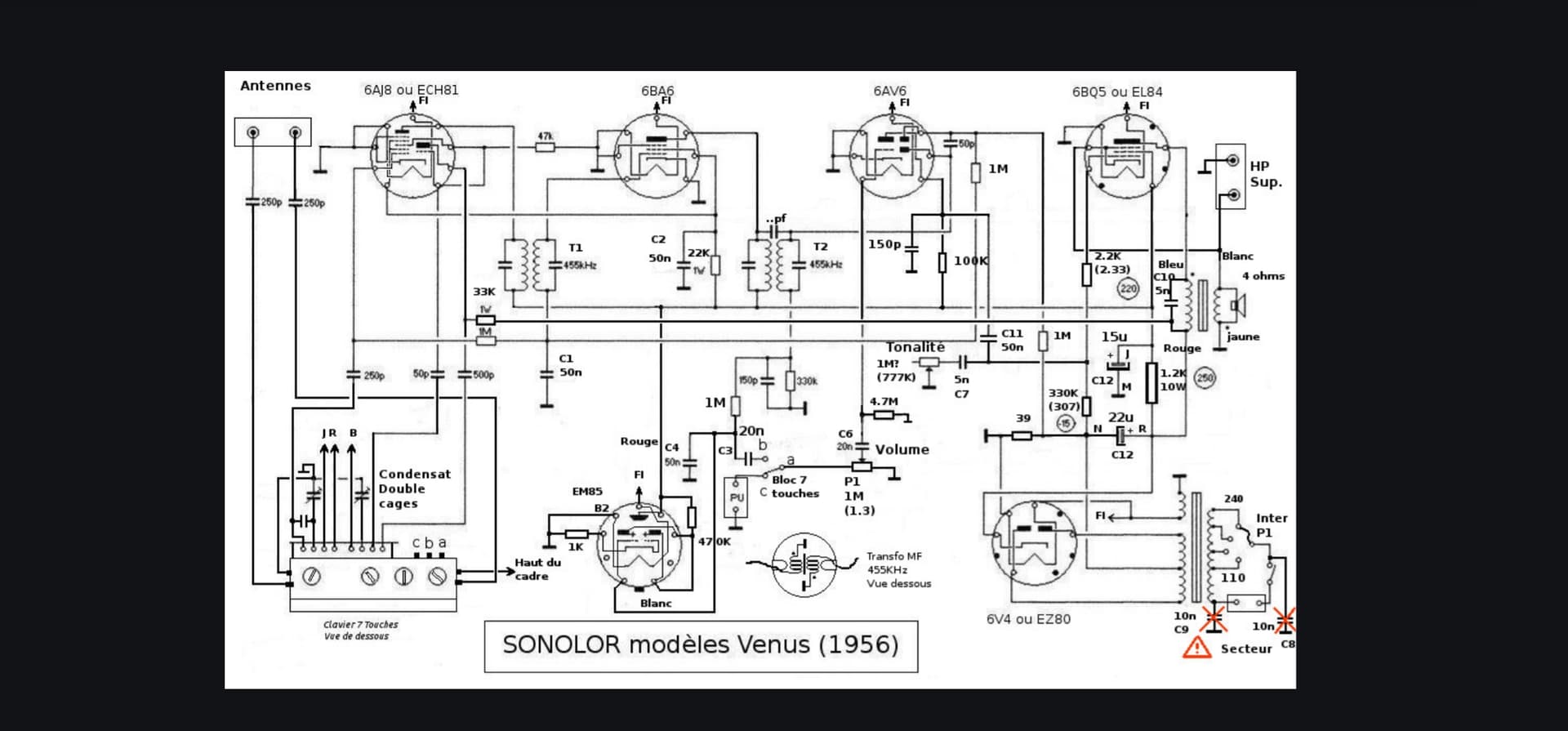

Le voilà :
@Nuage Le schéma est celui du Sonolor Venus : Schéma
Je suis du même avis que Nuage sur le changement de la résistance de 10K.
Une valeur entre 1200 Ω et 1800Ω semble plus raisonnable (2W minimum)
Merci pour ce schéma. C’est bien ce que j’avais pensé. Avec ces malheureux 120 V, l’œil magique ne va certainement pas briller beaucoup.
En passant, je note aussi la façon étrange de connecter le transfo FI T2.
Je vais regarder pour changer la résistance et voir ce que ça donne :slightly_smiling_face:
Je regarderai demain si le branchement du transfo T2 est le même que celui du schéma. Mais sinon qu’est-ce qui vous semble étrange sur le schéma ? (Je suis loin de maîtriser les branchements de ce type de transfo)

Cet appareil a un défaut. En réduisant cette fameuse résistance de 10 kΩ à une valeur plus raisonnable de 1200 Ω, la tension sur g2 de la EL84 et celle des étages vers l’avant revient davantage vers la normale. Mais la tension d’anode de la EL84, qui tombe tellement, est anormale. La tension sur g1 de la EL84 est anormale, elle aussi.
Je vous suggère de vérifier sérieusement C12 et cette résistance de 39 Ω entre le point milieu du transformateur d’alimentation et la masse,
Concernant T2: La capacité du condensateur entre les points chauds du primaire et du secondaire n’est pas indiquée. Ce genre du couplage mixte est inhabituel sur un appareil BCR. Le condensateur entre les deux anodes des diodes de la 6AV6 fait penser à une erreur sur le schéma.
C’est aussi ce que je ne comprends pas. D’après vos indications, il y aurait tout juste 10 V aux bornes de cette résistance, dont la nécessité reste mystérieuse. Ces 2 W correspondent à 115 mA environ.
Je vous suggère de vérifier si votre appareil correspond bien au schéma indiqué. Dans le cas contraire, copiez le schéma de l’appareil que vous avec vraiment.

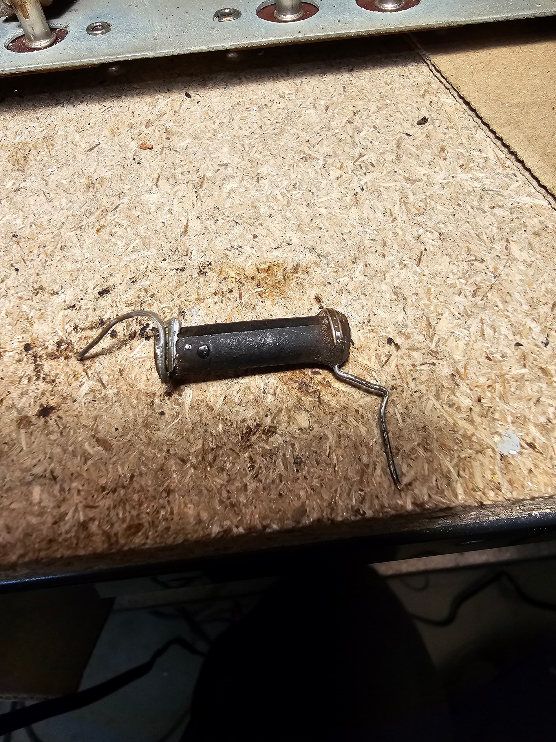

Voilà le condensateur en question sur T2 :
Je ne sais pas lire la valeur de ce genre de condensateur alors j’essayerai de le dessouder pour voir si jai quelques choses.
